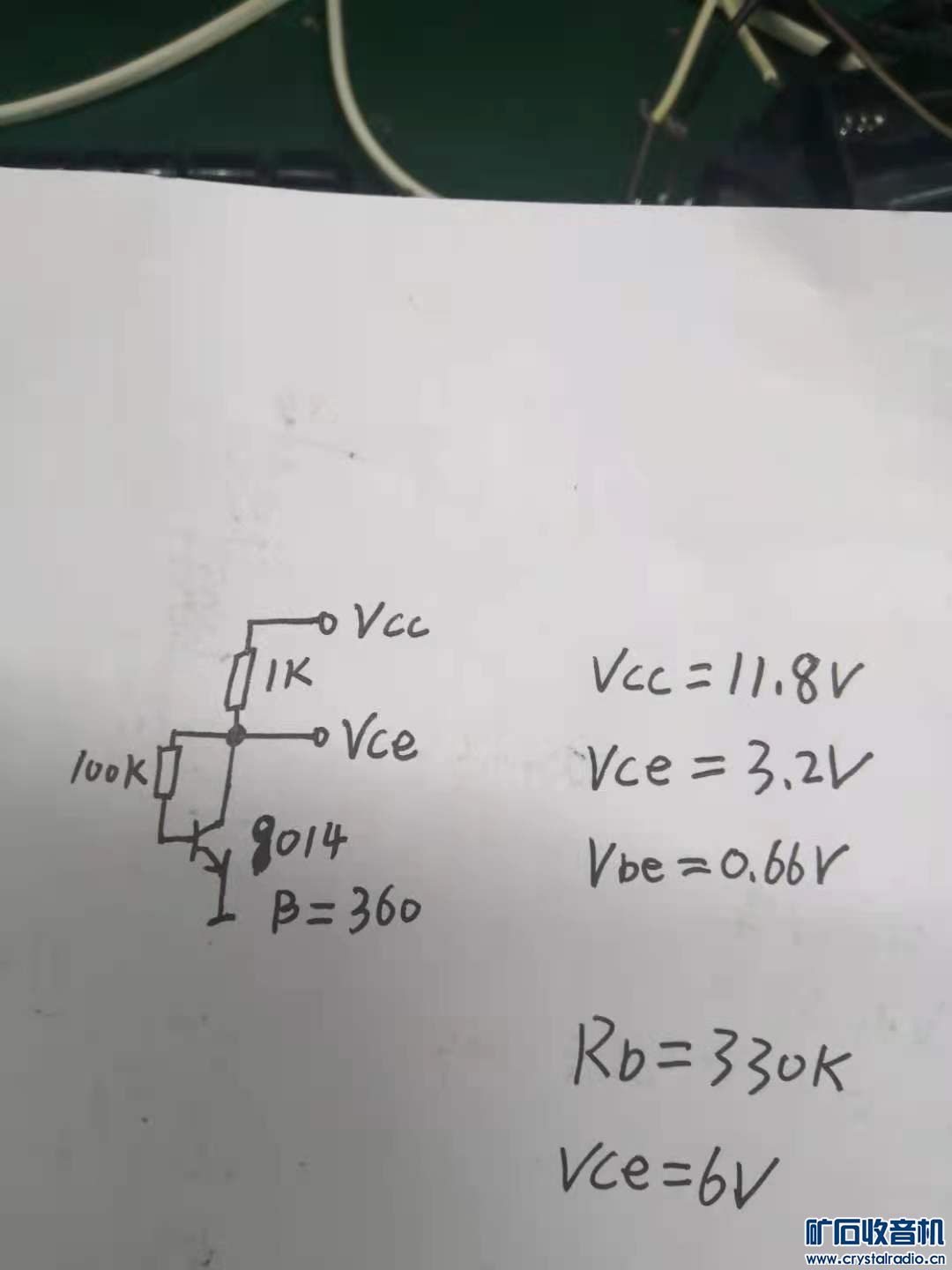

请教这个电路的Vce电压怎样计算,为什么网上找到的公式计算结果不对
Rb=100k电压输出3.2V
Rb=330K后电压输出6V

1把RB等效到输出端,RA=RB/360=0.28K
IE=(11.8-0.8)/(RA+1K)=8.6mA
VC=11.8-8.6*1K=3.21V

不知道0.8是怎样来的?我代入330K结果是对的!
发表于 2021-6-15 16:58:34 | 显示全部楼层
vbe.
你带入0.66v ,试试,应该差不多

先假设集电极电压为Vc,则可以得下面两个等式:
Vc=Ec-Rc(Ic+Ib)=11.8- Ib(1+360)=11.8-361Ib.    (1)
Ib=(Vc-Vbe)/Rb,可以解出,Vc=Rb*Ib+Vbe=330Ib+0.66.   (2)
所以有:691Ib=11.8-0.66,  Ib=11.14/691=0.01612mA,  Ic=360*0.01612mA,  Vc=11.8-361*0.01612=5.98V。

请教下,691是怎样换算的,这一步没有搞懂,为什么是361+330?

1,Ibe=(11.8-0.66)/(βRc+Rcb)=0.0242ma
2,Ic=βIbe=8.712ma
3,Vce=11.8-(0.0242+8.712)Rc=3.064V
这样计算有问题吗?
发表于 2021-6-15 22:01:48 | 显示全部楼层
其实,下面的计算,全部都是数学的运算过程,关键是根据电路,导出数学关系式,这是最重要的。
