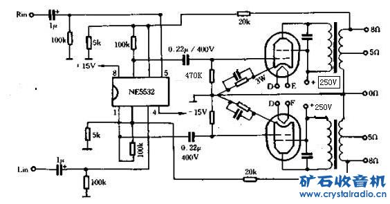

前级是ne5532,最高输出电压不超过13V,板上红色的耦合电容耐压63V不知用在6P1的栅极上可否?请指教?

更改16# 说法,前级是ne5532 ,耐压63V的耦合电容是否能用在6P1的第一栅上。就是图上那个0.22u/400V的耦合电容。
