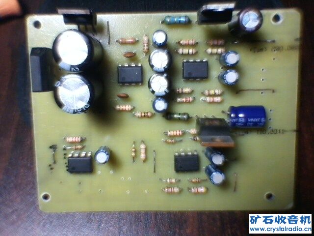

环形变压器改制(我的胆机制作第一步)终于完成了,经过实测效果很满意。效率很高(相比E型),把它用在红灯711上,整机初级交流220V电流才110ma 左右。原装E型190ma。
第二步就是pcb制作了,整机采用运放 推 6P1的电路,主要是考虑到节电和造价。电路有三部分 伺服电源(+-15V)、ne5532电压放大、6P1标准功放电路。
下面是原理图设计时是按照5.1环绕声来的,所以有6个声道。
Schematic ne5532 6p1.pdf (50.18 KB, 下载次数: 1172)
下面的是pcb印制电路板图(这个可是很费神的事),这个图是1:1的原始比例。可以采用10X10的单面覆铜板来印制。跟原理图有些出入。主要是增加了+5V、-12V电源的输出。还有6P1 功放的电路部分(一小块粗线路的部分)。

 楼主| 发表于 2011-6-16 08:21:54 | 显示全部楼层
回复 2# 大灰狼dhl
    这是其中伺服电源和两声道部分;还有6P1的栅极、阴极电路(JP3接口的1、5接6P1的栅极;2、4接阴极)
图中C15、R35、C16、R36是栅极输入;C19、R38、C20、R40是阴极阻容。R22、R24是反馈接口(接来自输出变压器的信号)。高压部分比较简单就没有放在图上。

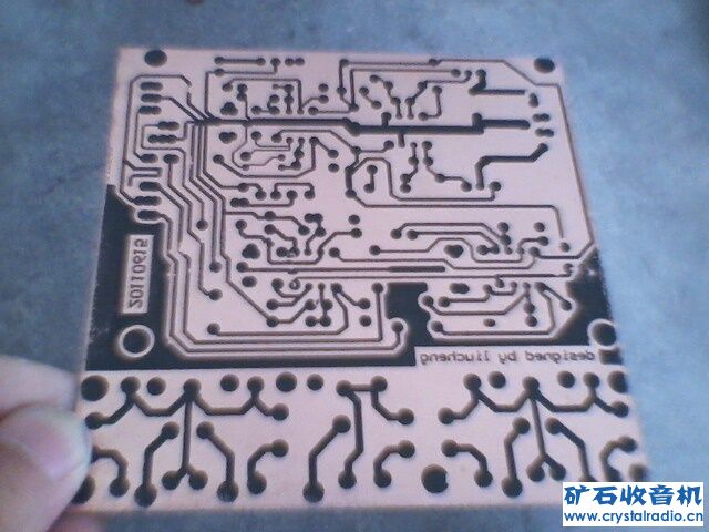

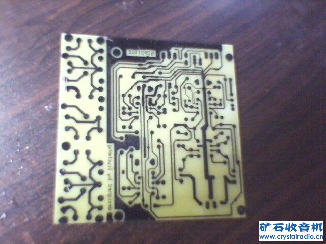

 楼主| 发表于 2011-6-19 17:40:48 | 显示全部楼层
今天空闲,接着把电路图转印到覆铜板上
这次转印效果还可以,要是我的激光打印机好的就更好了。

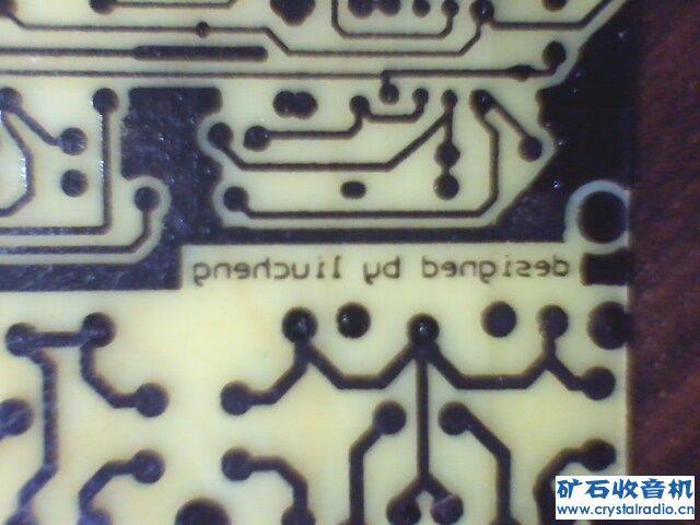

下面是腐蚀好的电路板,还不错10多分钟。
不过,精心设计的标牌搞成镜像了。
发表于 2011-6-19 22:13:58 | 显示全部楼层
要是能上传PCB的原始文件旧好了,这样可以把走线弄宽点
 楼主| 发表于 2011-6-19 22:40:51 | 显示全部楼层
pcb原始文件无法上传,用protel DXP2004  做出来的PCB文件格式不支持。我可已发到你邮箱。

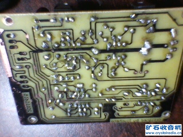

 楼主| 发表于 2011-6-20 20:43:10 | 显示全部楼层
孔钻好了
原件焊好了,不过还差一个7915。
下一步就是机箱布局了。
 楼主| 发表于 2011-6-20 20:52:01 | 显示全部楼层
回复 9# 轻风
    NE5532的最大输出电压+-12V,图中运放放大增益(100+5)/5=21倍,足以推动工作点在12.5V的6p1单端功放。

发表于 2011-6-21 22:18:56 | 显示全部楼层
话说我一直想热转印,不知道成功率高不高

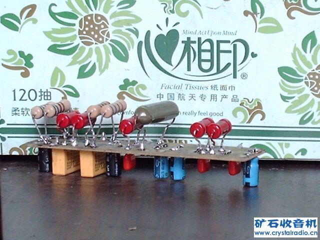

 楼主| 发表于 2011-6-22 08:35:47 | 显示全部楼层
6P1板焊好了,不过还差两个300欧的电阻,今天找找。
一面电阻
一面电容
 楼主| 发表于 2011-6-22 08:42:18 | 显示全部楼层
回复 13# 恶灵骑士
    成功率很高,要用激光打印机,关键是用温度高的那种。
