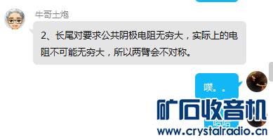

今天在群里讨论长尾不平衡的原因 ,遇到群主 大名鼎鼎的牛哥奇葩解释,可以说不客气的反驳了,遭到一群小迷弟围攻,经牛哥同意 发论坛让隐藏高手看看,整天在矿坛瞎BB的别来凑热闹了。

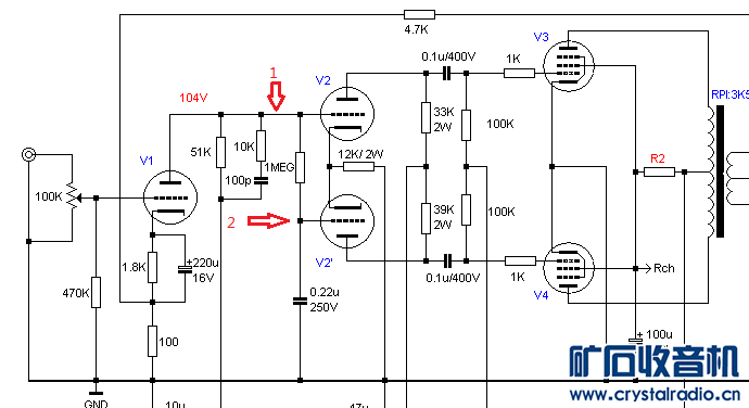

 楼主| 发表于 2021-6-12 13:48:55 | 显示全部楼层
然后我告诉他 1号点是又信号输入 带104V直流电位,2号点是固定在104V电位。下管的信号是共阴级上的信号提供的。上管是输入信号和共阴极信号相互作用的,而下管是共阴信号直接作用栅极固定电位104V不变的。上管的输入信号和阴极跟随信号是同相的 所以相对信号要比下管小。这就是为什么长尾倒相不平衡的原因

嗯,技术讨论别带情绪,这是当时的截图,我看1楼的图因为有水印遮挡,重新截图一下。让大伙说说我错在什么地方了?一直这么多年我就这么认知的,如果有错误,就要尽快改正过来。

 楼主| 发表于 2021-6-12 15:15:22 | 显示全部楼层
天风雪雨 发表于 2021-6-12 14:33
1. 上管共阴,下管共栅,他没说错。
2. 共阴输出小于1,所以共栅输入信号小于上管的输入信号,你也没错
3 ...
恩 是的 。已经向牛哥认错了 。只是片面的看到上管有信号差值,实际共 阴极的信号比输入信号更小

发表于 2021-6-14 08:39:35 | 显示全部楼层
理论的东西要靠实践来检验,搭个电路就那么难吗?对于是什么共栅、共阴,根本关键是最后信号是否加到栅极和阴极,看似下管是共栅极,实际上所谓的地就不能是交流信号端吗?我认为是平衡的,在2个屏极电阻相同的情况下。可以在输入正弦波的情况下,用毫伏表测量2个屏极电压,如果有电压,说明不对称,如果几乎为零,说明是平衡对称的。
