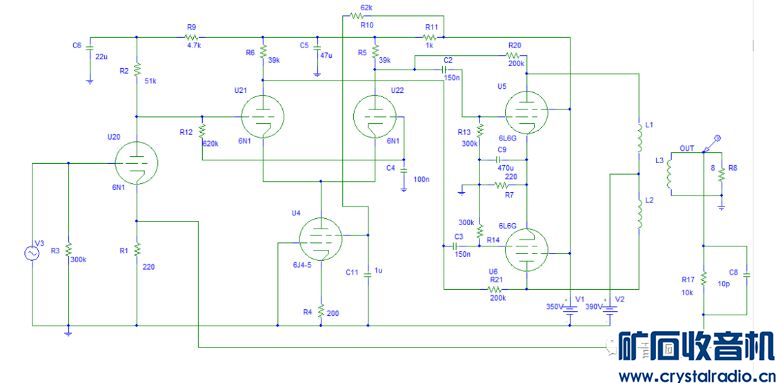

请老师们发个经典的6P3P推挽电路图好吗?谢谢!
发表于 2021-6-11 11:52:58 | 显示全部楼层 |阅读模式
刚入门,想练练手求个电路
发表于 2021-6-11 12:31:45 | 显示全部楼层
6P3P(6L6)电子管推挽电路图网上比较多,威廉逊放大器比较经典。
发表于 2021-6-11 15:58:25 | 显示全部楼层
借白版的话,刚入门不宜太复杂,搞个单端先玩玩吧!

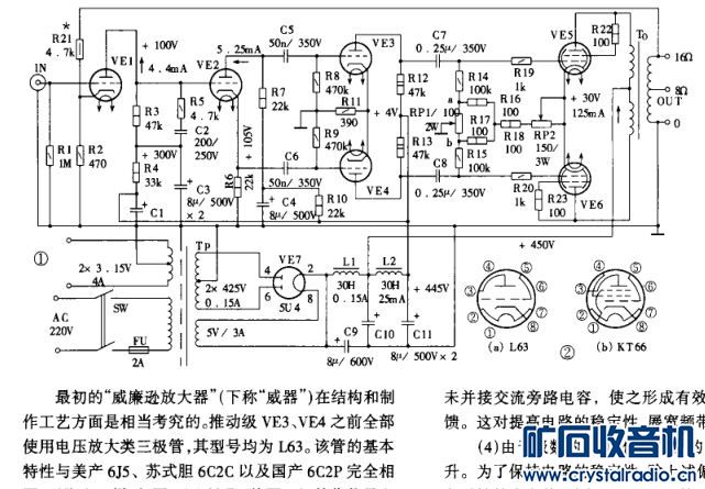

补充KT66威廉逊放大器电路图,60年代曾经为老师制作过单声道的(参考《怎样设计放大器》附录),放交响乐,轻音乐(小夜曲,圆舞曲等)听感不错 。这个图是现今的,不是《怎样设计放大器》附录。

再给一个现在比较典型的6P3P推挽电路。
 楼主| 发表于 2021-6-12 09:27:26 | 显示全部楼层
谢谢前辈!
这个 电路是无线电与电视的,不要相信变压器数据。这个作者的变压器数据用的是大32的铁芯,窗口宽度也是32mm,买标准96铁芯绕不下!只能绕一半的线!这个坑我踩过!
发表于 2021-6-12 18:52:15 | 显示全部楼层
6p3p和KT66在要求不是很严的情况可以直接互换
发表于 2021-6-12 19:02:52 | 显示全部楼层
cnboy 发表于 2021-6-12 18:47
这个 电路是无线电与电视的,不要相信变压器数据。这个作者的变压器数据用的是大32的铁芯,窗口宽度也 ...
这个电路资料的出处是下面的文章。没有翻阅《无线电与电视》不过在电子类的刊物中,技术含量高,理论性强,文章严谨是首屈一指的,可以说是为中高级电子爱好者服务的。
变压器铁芯尺寸有国家标准,文章不是现代的比较(有KT66)铁芯应该不是旧标准,即使绕不下加大铁芯型号不就可以了吗。
发表于 2021-6-12 19:26:05 | 显示全部楼层
于海旺 发表于 2021-6-12 19:02
这个电路资料的出处是下面的文章。没有翻阅《无线电与电视》不过在电子类的刊物中,技术含量高,理论性 ...
这个图我是真的在无线电与电视里面看见过,作者田守宇别名赵娜丽,你仔细看下输出变压器的图,使用舌宽32片叠厚40,初级用0.35线绕2800圈,96片是绝对绕不下的!以前按图买过材料,浪费了0.5公斤0.35铜线。浪费了1天时间!这个作者个人感觉很不靠谱。他还有个FU17的电路,使用6F2的4极部分做电压放大,三极部分直接耦合屏栅分割倒向也是不能用的!仿制他的电路需要谨慎!
发表于 2021-6-12 21:22:02 | 显示全部楼层
cnboy 发表于 2021-6-12 19:26
这个图我是真的在无线电与电视里面看见过,作者田守宇别名赵娜丽,你仔细看下输出变压器的图,使用舌宽 ...
你的经验是值得坛友们借鉴的。 赵娜丽还是赵丽娜我记不清了,反正这是一位资深的老师,他(她)的胆机文章比较多,至于文章是否严谨可行,我没有实践无从考证。
