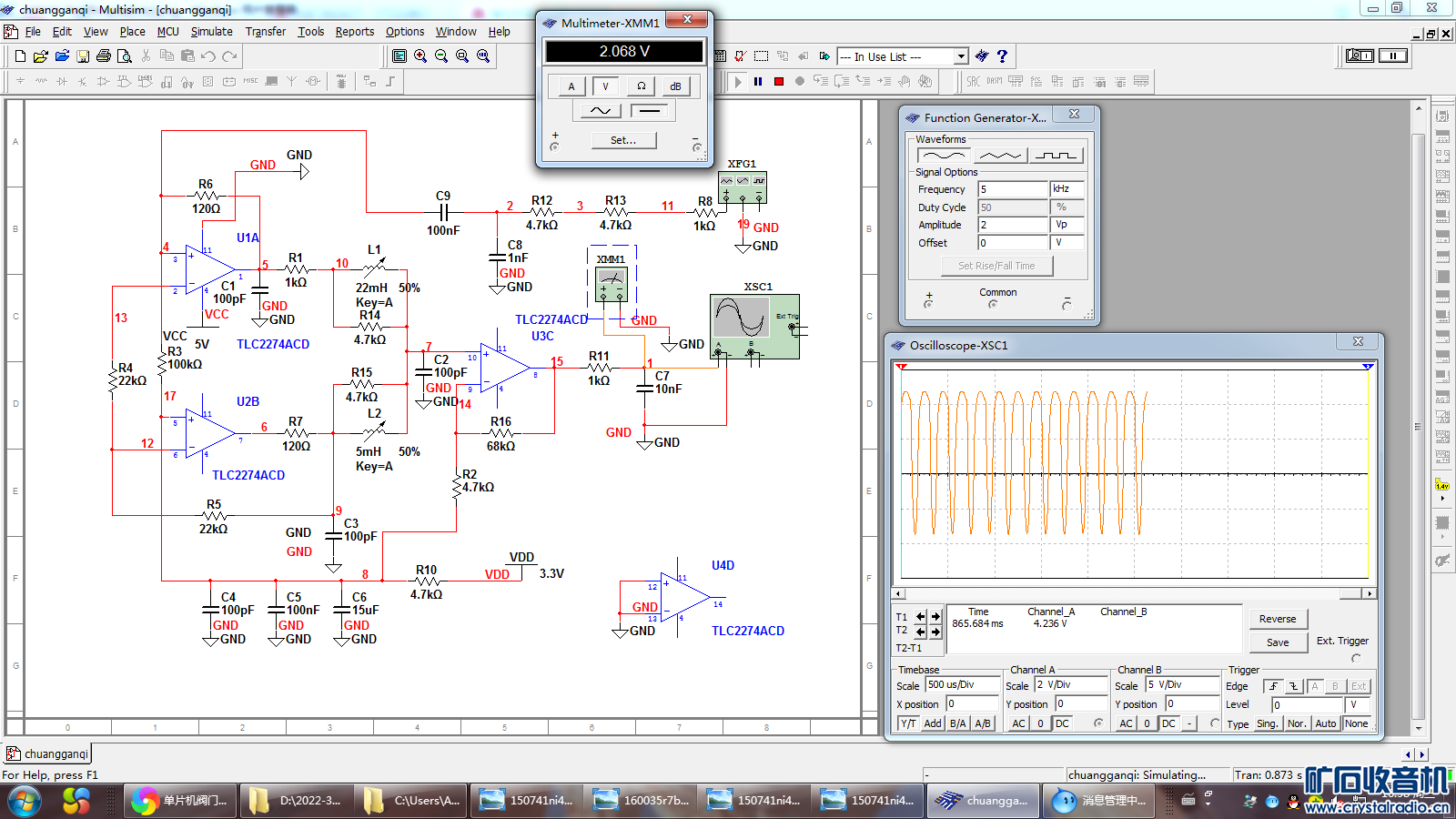

仿真了这个电路,能看到一些数据,不知道怎么发上来。
 楼主| 发表于 2022-3-17 08:52:04 | 显示全部楼层
 楼主| 发表于 2022-3-17 08:54:27 | 显示全部楼层
这是仿真原理图
11
11
 楼主| 发表于 2022-3-17 09:04:51 | 显示全部楼层
实际电路测得电压是1.65V,仿真测得的是2V,不知道怎么回事。
 楼主| 发表于 2022-3-17 10:36:55 | 显示全部楼层
这个电路我实际电路测试4-20ma ,控制输入,在CPU10脚输入端示波器看到波形的幅度有大变到小,阀杆向上升起。而我们仿真测试改变电感量却看不到示波器幅度的变化,不知道怎么回事。
发表于 2022-3-17 11:59:55 | 显示全部楼层
你的仿真图和1楼的图有好几处不同,运放的偏置电压变成了3.3v,1楼的图是1.65V。还有。。。。。。。。。。。。。。
 楼主| 发表于 2022-3-17 16:40:36 | 显示全部楼层
美人鱼999 发表于 2022-3-17 11:59
你的仿真图和1楼的图有好几处不同,运放的偏置电压变成了3.3v,1楼的图是1.65V。还有。。。。。。。。。。 ...
是漏画了一个电阻,你看的很仔细

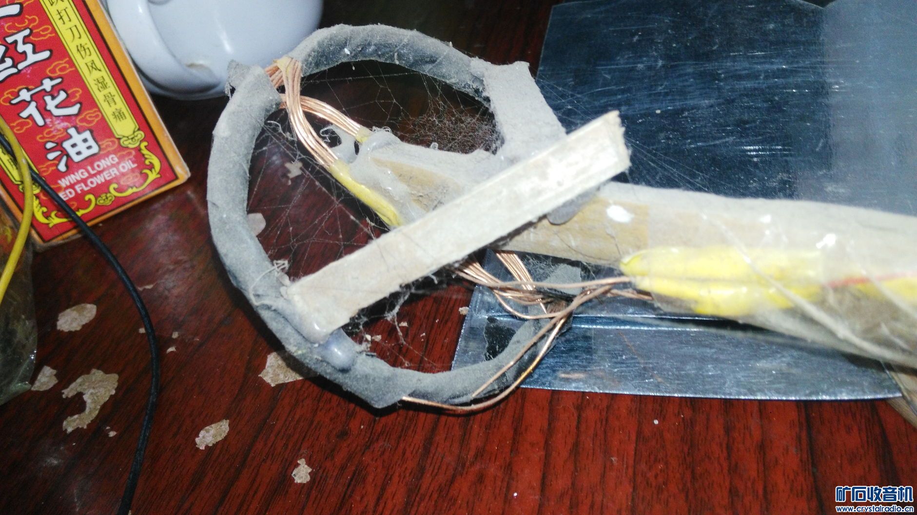

发表于 2022-3-19 10:37:10 | 显示全部楼层
http://www.crystalradio.cn/forum.php?mod=viewthread&tid=1877122&extra=
用上面 这个制作测的,吃灰很久了都有蜘蛛网了居然还没坏,记得以前距离1厘米能测出煤气罐中间焊缝,测双层铁皮没那么灵敏估计是频率高的原因。
指示灯亮表示线圈平衡,灭表示不平衡,能测出单层铁皮和两层铁皮区别
