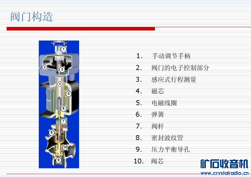

 楼主| 发表于 2021-6-29 07:25:19 | 显示全部楼层
yrxinxin 发表于 2021-6-11 10:46
简单点在杆上加工做个齿轮转动时给电位器转动,直接输出电压信号就行了。
你说的那种传感器,在电动控制阀齿轮带动电位器,有应用电路的

 楼主| 发表于 2021-6-29 14:13:12 | 显示全部楼层
看看这些图片有助于我们了解这个阀的原理,就不会用阀杆直线上下运动变成齿轮带动什么电位器等方法了,

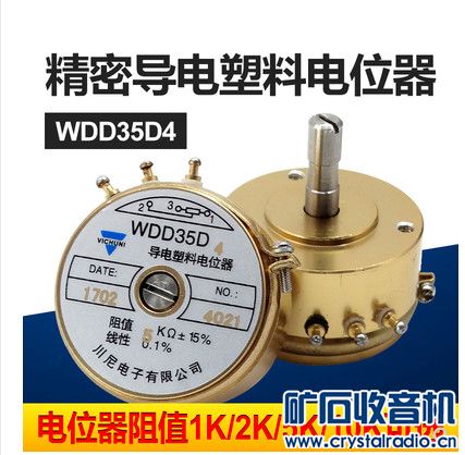

 楼主| 发表于 2021-6-29 14:17:25 | 显示全部楼层
这类电位器国内那个有做,我找了很多地方没有,谁可以提供点信息
 楼主| 发表于 2021-6-29 14:19:16 | 显示全部楼层
这个日本村田产品,现在也停产了,
发表于 2021-6-29 18:04:06 | 显示全部楼层
停产了的东西,修修,空间没有限制就直接找代换了。
位移的不是没有,不过你的阀芯在里面不好弄。
WDD35D-4 精密导电塑料电位器 角位移传感器1K2K5K10K线性0.1% 或者直接 搜:塑料电位器

你说的没错,电动阀驱动是靠齿轮,但电磁阀不需要齿轮

这个电路其实有几十年了
没有单片机的时候,就有人用这个东西,做尺寸自动测量控制器,改进机床的进刀控制
当年看到过电路图,还是蓝图的那种,运放还是铁壳的那种
感觉好像是加一个正弦信号,然后那个磁芯移动,会改变输出感应端的相位或者频率还是幅度什么的
上边有朋友说用电位器替代
这玩意,用电位器替代,不行的,这玩意,使用环境可以很恶略也不会坏,也没有啥磨损,寿命可以说是基本不会坏,抗干扰能力也很强,灵敏度极高,可以做到千分之一毫米没问题,三十多年前,单位自治就能做到这么高的精度,
现在随着光学编码器的普及,可以考虑用编码器来进行位置检测
