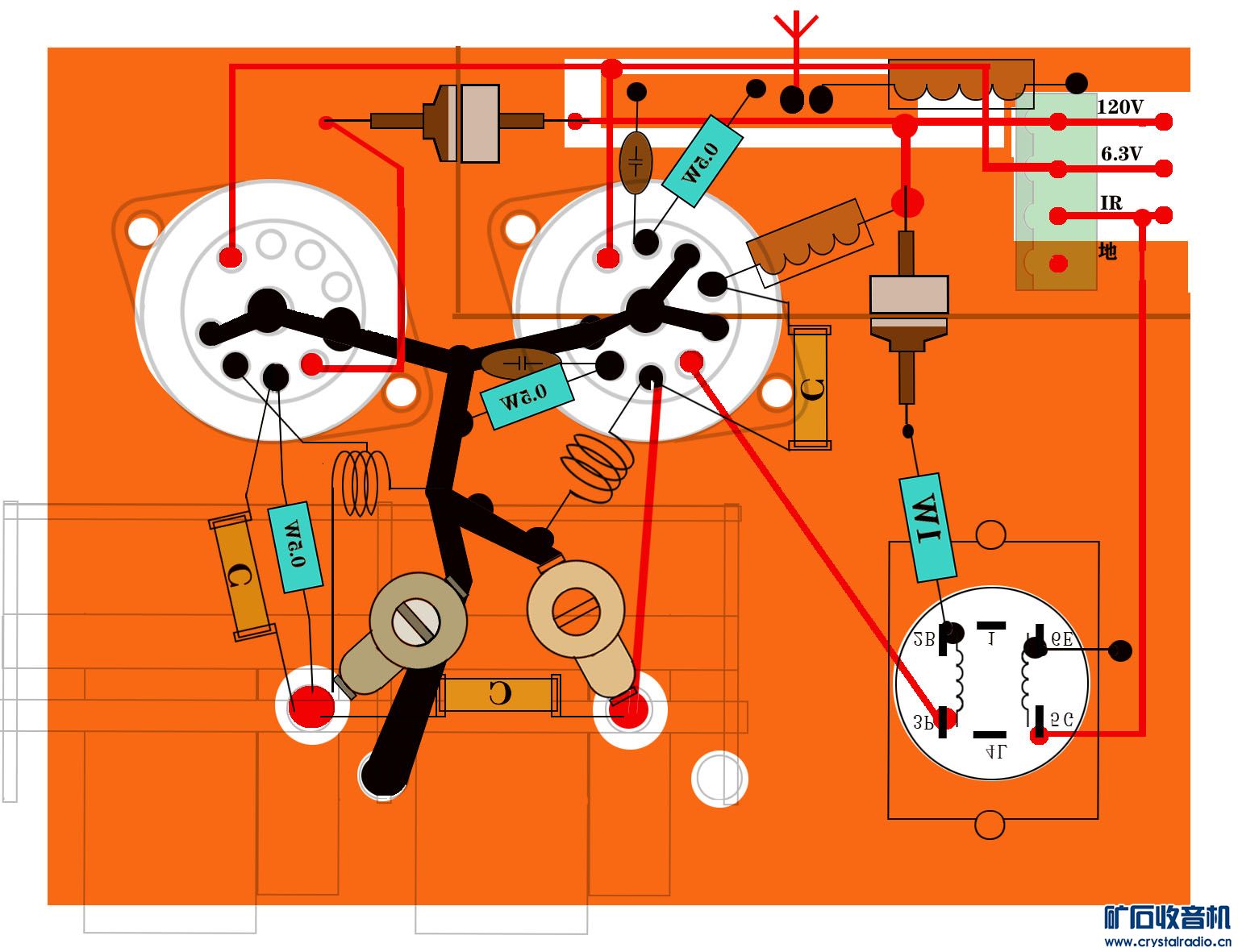

楼主: 掌柜
做了6N3高频头元件布局图,欢迎指正。

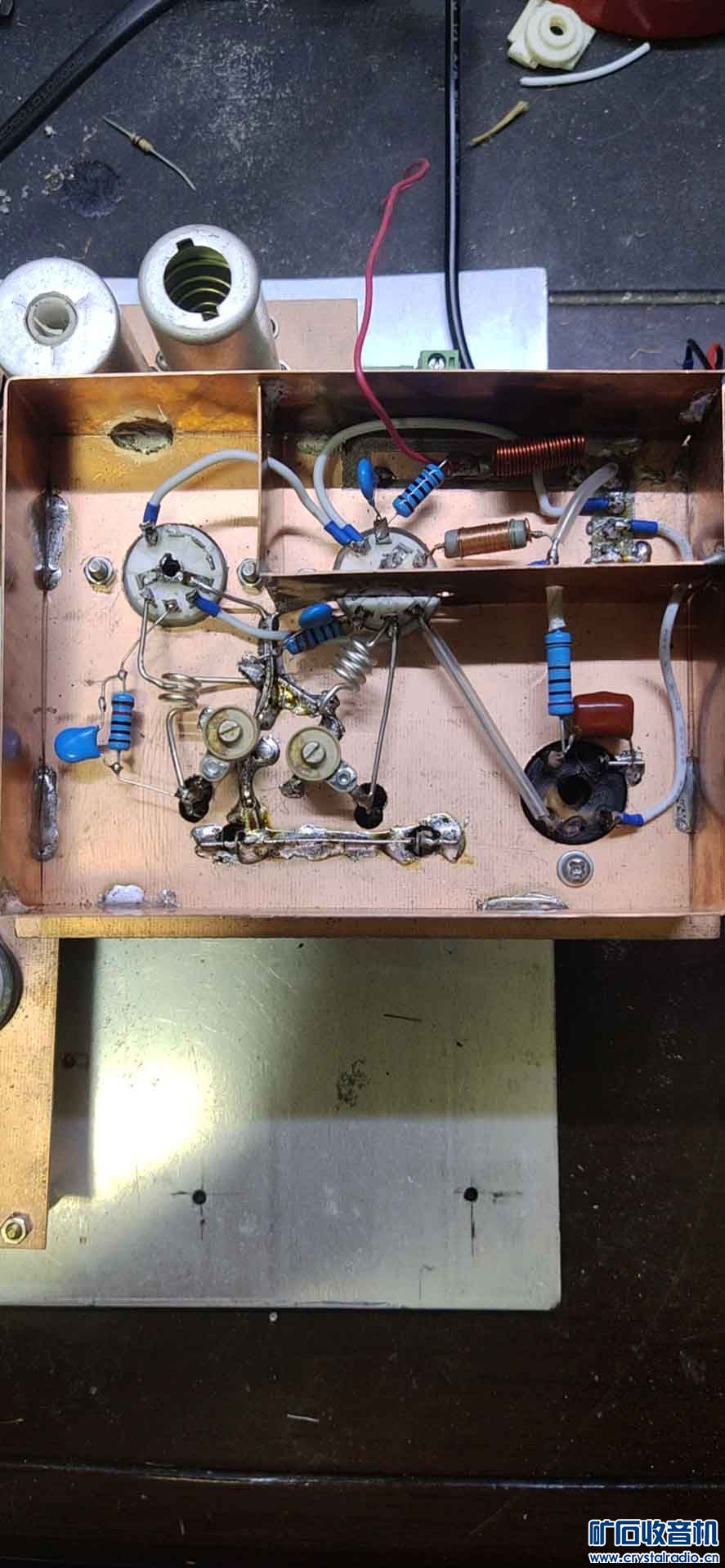

 楼主| 发表于 2021-6-8 11:34:39 | 显示全部楼层
发表于 2021-6-8 12:10:09 | 显示全部楼层

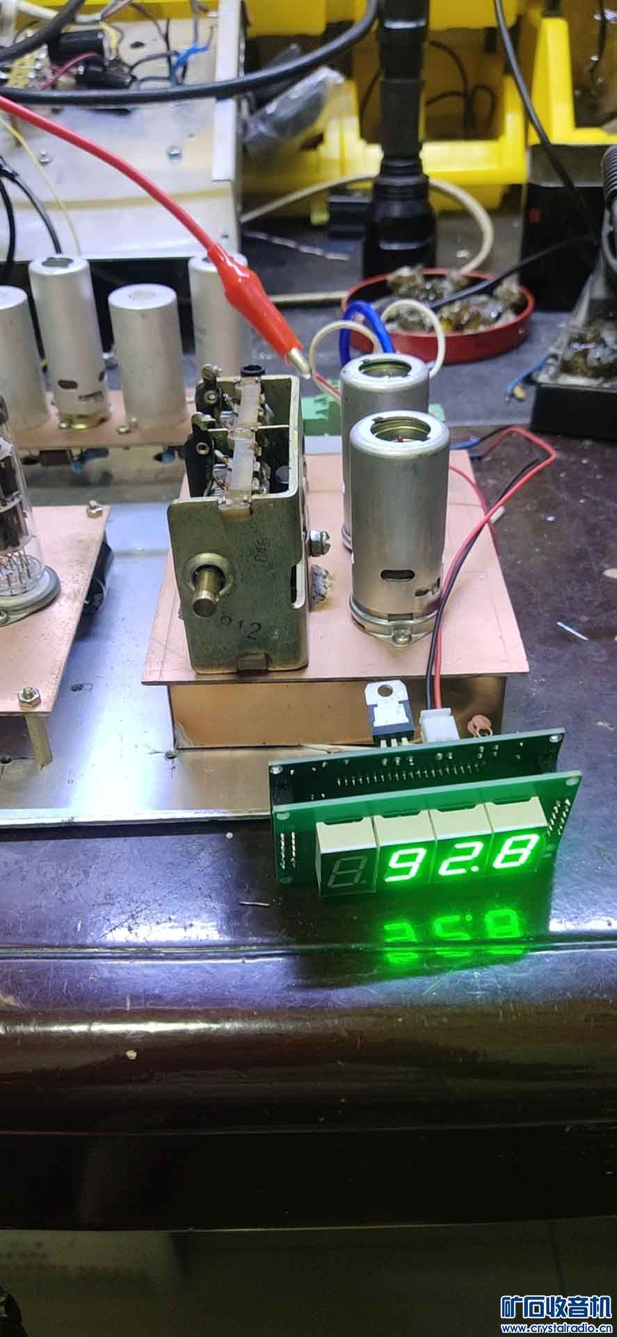

 楼主| 发表于 2021-6-8 17:10:00 | 显示全部楼层
4.jpg 3.jpg 看来布局没问题,一次成功了。频率范围宽了点,高端到了114M

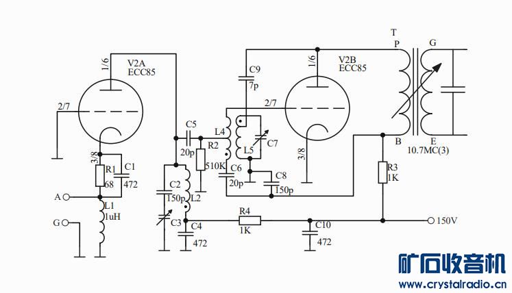

发表于 2021-6-8 18:23:47 | 显示全部楼层
倔强的陶磁 发表于 2021-6-8 12:10
我想他应该是用的这个电路,最容易做响的高频头电路
你提楼主上传了电路图。 用1/2—6N3做高频头的高放,不但浪费了半只管而且电压增益较五极管低,五极管高频噪声系数大于三极管,取其两者的优点,就出现了用整只6N3接成的阴地栅地电路。这样的电路在FM收音机里很常见。
 楼主| 发表于 2021-6-8 20:58:03 | 显示全部楼层
更正后的图,管座脚位不变,但螺丝孔不对哈,没穿芯电容用瓷片代替。

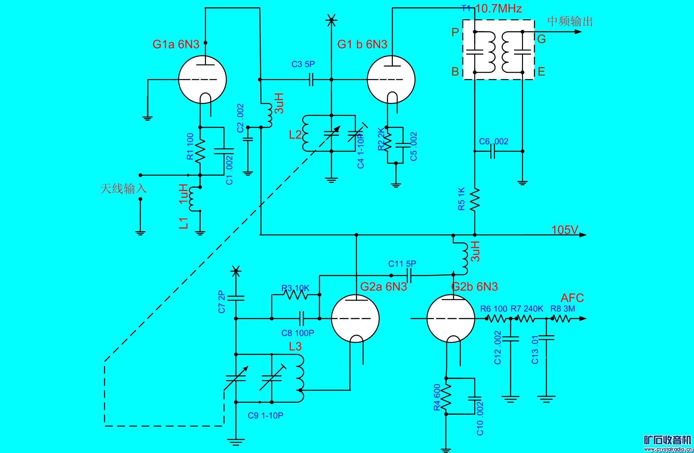

发表于 2022-11-13 20:10:39 | 显示全部楼层
这个高频头制作的非常不错,再补一张电路图吧
发表于 2022-11-13 20:22:08 来自手机 | 显示全部楼层
默默地学习
发表于 2022-11-14 08:05:11 | 显示全部楼层
雨做的云 发表于 2022-11-13 20:10
这个高频头制作的非常不错,再补一张电路图吧。
这个电感没有参数,更有难度
