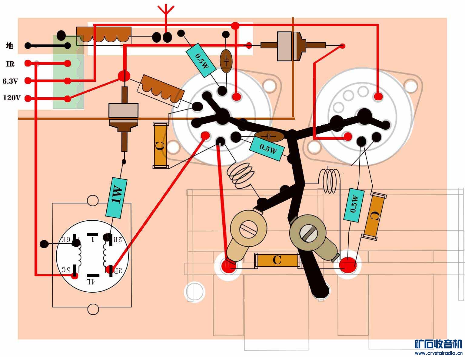

做了6N3高频头元件布局图,欢迎指正。

倔强的陶磁 发表于 2021-6-7 17:28
有一只6N3好像只用了一半,能上个电路图参考一下吗
只要用一半,不要AFC。
 楼主| 发表于 2021-6-7 17:53:03 | 显示全部楼层
四联位置失误,要改镜像按装。
 楼主| 发表于 2021-6-7 18:36:16 | 显示全部楼层
倔强的陶磁 发表于 2021-6-7 18:04
那样的话是否可以考虑做串叠高放
是可以,只是电压120V就不够了。
发表于 2021-6-7 21:25:48 来自手机 | 显示全部楼层
空联用三联,加一级共阴高放,供电不变,参考狮龙s3000电路
是的,电路图是工程语言,电子工作者以及爱好者靠电路图说话,这样的实体图尽管很漂亮,需要对照电子管管脚定义也就是6N3去慢慢的连接电 路。既然欢迎指正更应该用电路图说话。实体图就好比聋哑人的手势。

掌柜 发表于 2021-6-7 17:50
只要用一半,不要AFC。
你欢迎指正,就应该同时上传电路图与实体图,实体图来源于原理图,先有电路图后有实体图。两者同时在页面上,以便网友对照找到不足之处或者供其学习。再说你这个图不是PCB版,各个连接点非常不正规,难使人看明白,只能猜想。
用一半就有些浪费,应该是一只6N3做阴地栅地高放,另一只6N3的一半做振荡,其另一半做混频。再说用一半或用整只这个用法与有没有AFC无关,都可以加AFC。
 楼主| 发表于 2021-6-8 07:34:55 | 显示全部楼层
试了两个浏览器,图传不上,电路当然是最普通那款,没几个元件大家应该一看会懂吧。要改变下线路那是另外一款高频头,我没有那个设计能力,我只能抄个电路哈。版主说的那个电路我没明白是那个,另外串叠高放会用到两组电压吧。

掌柜 发表于 2021-6-8 07:34
试了两个浏览器,图传不上,电路当然是最普通那款,没几个元件大家应该一看会懂吧。要改变下线路那是另外一 ...
能否参考一下六一居士的高频头
http://www.crystalradio.cn/forum ... mp;extra=page%3D200
发表于 2021-6-8 08:46:38 | 显示全部楼层
我是说参考六一居士的高放电路,他的帖子33#更新了供电等参数。
