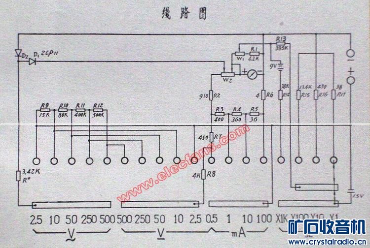

手里有万用表的表头,想改一个最大量程2A或者3A的电流表,应该怎么改呢?以前记得有人用在表头上并联电阻的方法,不知道应该怎么计算电阻的阻值呢?表头上标示着DC  AC 2000 Ω/V

发表于 2021-6-5 16:34:37 | 显示全部楼层
网上找到一个电路图,要改成测量大电流的(扩大量程)表头,你可以将R6,4欧电阻拆下来,然后用一只大功率的线绕可调电阻代替,将电阻滑动臂调到偏向于万用表头的负端,在滑动臂引出线端与万用表的负表笔端接上要测的电流值,比如2A电流。绕后试着调试可调电阻,使万用表满度就可以,这时测试一下滑动臂两端的电阻值(就是将一个4欧电阻改为两个电阻串联成4欧),找两个适当电阻换上去就好了。

发表于 2021-6-5 18:03:58 | 显示全部楼层
知道表的满偏电压和内阻就完了,在大电流量程时表头内阻远大过分流电阻,总电阻=满偏电压/量程电流,
需并的阻值=总电阻*表头电阻/(表头电阻-总电阻)
当然,因为量程电流是可以确定的,所以可以简单一点,就是:需并的电阻=满偏电压/(量程电流-表头满偏电流)
发表于 2021-6-5 19:57:26 来自手机 | 显示全部楼层
扩展表头滿偏电流,可按下式计算表头灵敏度mAx表头内阻Ω)/(拟扩展电流mA一表头灵敏度mA)=表头并联电阻Ω。如表头灵敏度0.15mA,内阻700Ω,拟扩展滿偏电流2000mA,则表头并联电阻R=0.15ⅹ700/(2000一0.15),R约等于0.0525Ω。这么小的分流电阻会造成表头阻尼过大,反应迟钝,不实用。如将分流电阻加大到0.1Ω,则表头内阻=0.1ⅹ(2000一0.15)/0.15=1333Ω,超过700Ω部分可串一1000Ω可调电阻,表头反应是否灵敏不知道,未做过这个实验。另:0.1Ω分流电阻通过2A电流,功率要足够。
