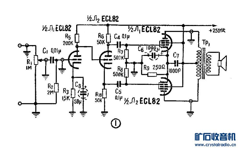

楼主: 于海旺
也给个简单的推挽电路
 楼主| 发表于 2021-6-5 23:27:57 | 显示全部楼层
单结管 发表于 2021-6-5 23:08
第二级倒相管栅极经R4接第一级推动屏级,这是正偏?不烧管?
       R4是音调等响度电位器,下面有C3电容,栅极回路不构成直流通道,因此不是正偏,电子管正偏有栅流与烧管是两码事。比如交连电容漏电,末级功放管信号栅带较高的正电,电子管不会烧但是放大器的失真非常严重,任何人都能感知。
发表于 2021-6-6 11:47:50 | 显示全部楼层
倒相级为屏阴分割方式,倒相管阴极电压较高,与前级电压放大的连接方式为直藕,工作状态依然是负偏的,R4还兼作音调调整。
 楼主| 发表于 2021-6-6 19:45:01 | 显示全部楼层
越玩越菜 发表于 2021-6-5 20:39
6f3这种管子不好配对,不配对失真又会变大
       电子管放大器时至百年之后,推挽放大已成为主流,电路技术的完善已使其成为基本电路。以胆功放而言,输出功率超过30W者几乎全为推挽电路。最常见的功放管2A3,单端A类输出功率只有3.5W,无负反馈时线性失真为5%,同样供电电压下接成A类两管推挽,则输出功率增大为8W以上,偶次谐波大部被抵消,剩余均为不超过2.5%奇次谐波失真,同时输出变压器也不会产生磁饱和现象,铁心可交叉插入,无须留气隙,增大了相对导磁率,加大了一定绕组匝数时的初级电感量,对低频特性改善有益。因此推挽放大是提高效率,增大输岀功率,改善音响效果的有效措施。
       为了使推挽电路有序协调达到平衡,调试比单端电路麻烦得多,首先推挽管必须参数配对。元件选择,甚至元件、接线、摆位、电路布局调试,都必须认真对待,否则音响效果不如单端放大是必然的。
       既然推挽是两管联动,协调配合是关键。电子管生产中人工操作环节多,产品参数一致性必然较差,故选用特性相近的参数是保证推挽放大质量的决定性因素。通常性能检测只能保证电子管三项基础参数是在规定的变动范围内,但是不能保证其中某项参数尽量相似甚至相等,所以测试合格的电子管远远达不到音响管配对的要求。根据推挽的特点,输岀管配对主要要求两管有近似的跨导,以及在工作点附近区域有相差不多的阳极电流。
      相同的跨导说明电子管栅压一板流特性曲线的斜率相似,而相同的静态工作点电流,则将此斜率相似的斜线,其中的一点被固定,从而达到推挽输入/输出波形的相同,而其他不平衡参数则可以在电路调试中予以弥补。
发表于 2021-6-6 21:51:19 | 显示全部楼层
于版这个图看起来简单,做起来不简单的
比较特殊的电路,适合对电路原理有研究的玩家制作
发表于 2021-6-7 12:16:08 | 显示全部楼层
R4两端有近百伏电压,这样对可调电阻不好。不如将音调放到输入前面。
发表于 2021-6-7 17:04:30 | 显示全部楼层
高阻等响度电位器不好找,去掉C2、C3、R4,线路更简洁。

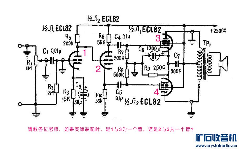

发表于 2021-6-8 14:26:13 | 显示全部楼层
发表于 2021-6-8 14:42:41 | 显示全部楼层
1、3还是2、3均可,只要3、4尽量配对就行。2管的阴极电压较高,安全起见,最好是抬高2管的灯丝直流电位,还可降噪。
发表于 2021-6-8 23:00:07 | 显示全部楼层
彗星 发表于 2021-6-8 14:42
1、3还是2、3均可,只要3、4尽量配对就行。2管的阴极电压较高,安全起见,最好是抬高2管的灯丝直流电位,还 ...
非常感谢老师的详细解答
