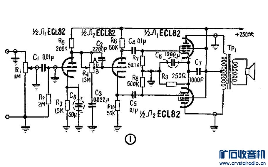

如题。“简单的低频推挽放大器”。电子管可以用国产6F3。详见《无线电》1963年第7期。
这个推挽放大器只用两个电子管就可以得到8瓦的输出功率,并且在25赫至15000赫频带内具有平直的频率特性。
这个放大器容易仿制。其中,电子管ECL82(德国管)可以用苏式管6Ф3П代替
输出变压器可用以下数据绕制制铁心用厚为0.35毫米的Ш—19型(舌宽为19毫米)硅钢片迭成,迭厚为28毫米;初级绕组用直径为0.15 毫米的耐久漆包线绕2×1140圈,次级绕组用直径为0.38毫米的耐久漆包线绕2×70圈。绕制次序是:先绕半个次级绕组,次绕初级绕组,然后再绕另半个次级绕组。绕完后将两个次级绕组并联。这样的输出变压器可以配用8~10欧的扬声器。

发表于 2021-6-5 14:33:28 | 显示全部楼层
输入端两端都接地?
发表于 2021-6-5 14:38:54 | 显示全部楼层
红星402 发表于 2021-6-5 14:33
输入端两端都接地?
图中的意思是屏蔽层接地,不是指芯线。
发表于 2021-6-5 16:09:34 | 显示全部楼层
输入端两端都接地?
仔细看清楚,这个画法我理解是把这个电容的引出线屏蔽起来。

自给偏压,只要偏压稳定一定是甲类,效率不会太高。
 楼主| 发表于 2021-6-5 16:29:08 | 显示全部楼层
甲类推挽要的是音质,如果注重效率那就是广播站的扩大机用小型用束射管甲乙2类放大,大中型的就用大功率发射管纯乙类放大。

请问于老,这个变压器适不适合6P1推挽?
        这个输出变压器,铁芯按常规小了1号,对工艺要求太严。阻抗与6P1不相配。如果你要制作6P1~6P3P推挽你可以看看《无线电》(人们都有电子版)1979年第1期
“高传真音频输出变压器的设计”一文,里面也有绕制方法。
