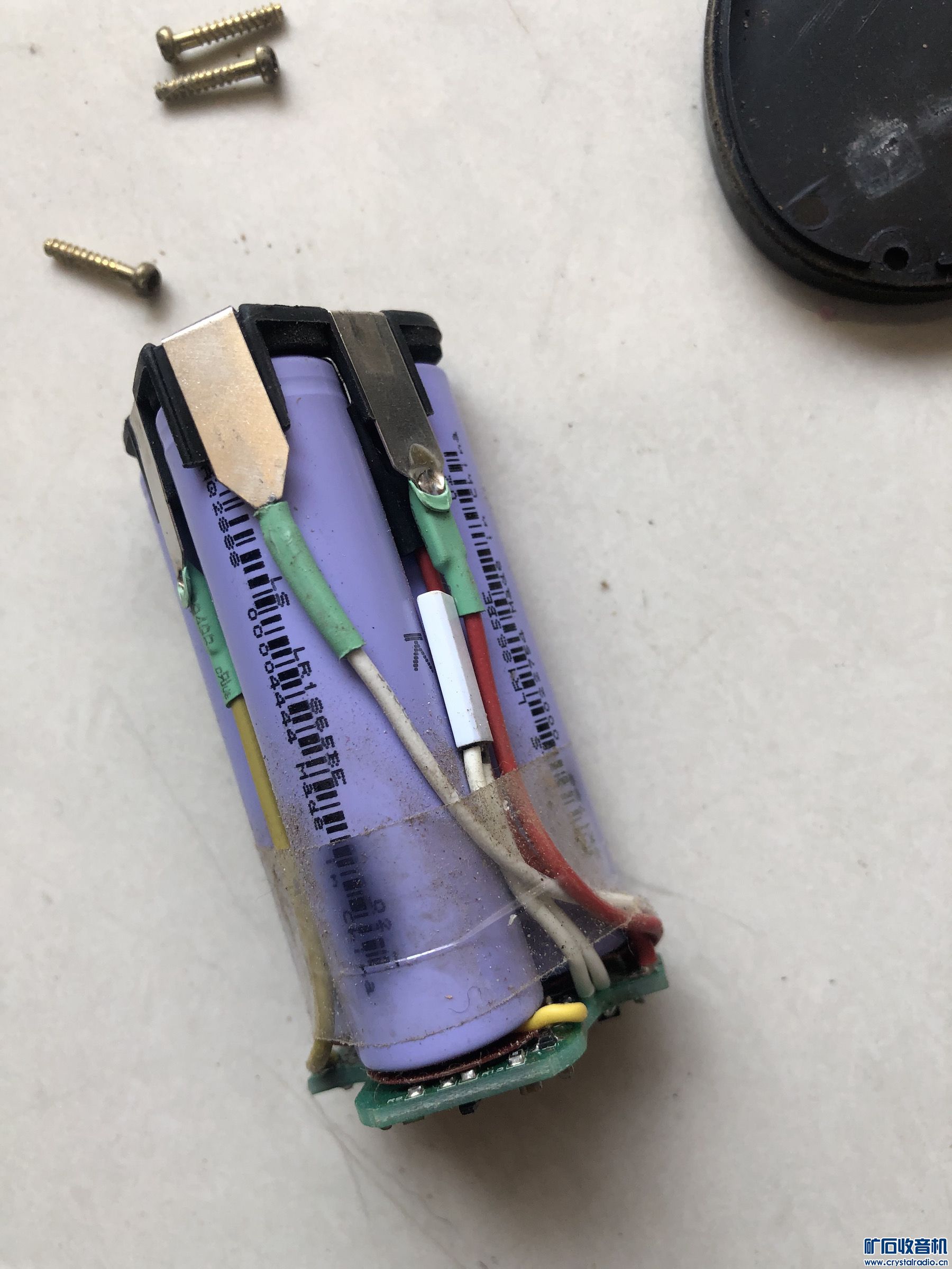

电钻的10.8v电池包现在只有4v,拆开测的3个18650分别是3.7v/0.6v/0v,这个0v是短路了吗?还是“保险阀”动作?废了吗?

18650电池0V复位安全阀不是万能的
1.复位操作有短路风险,18650外壳是负极,假设电芯有电,复位是用金属镊子或片插入撬压时极易造成正负极短路,打火或者瞬间升温容易引发电池着火甚至爆炸!这是亲身经历
2.安全阀动作是电池最后一道保护,90%(个人经验)安全阀动作了18650即使按下去也无法恢复原来状态
3.锂电池操作须在安全的前提下进行,误操作极易引起燃烧或爆炸,坛友们慎重!
发表于 2021-6-3 14:14:10 | 显示全部楼层
用回形针捅一捅安全阀试试,前段时间扔了20多节三星的0v18650,这两天才学会这招,后悔扔了那么多好电池。。。。
 楼主| 发表于 2021-6-3 11:34:44 | 显示全部楼层
简单最美 发表于 2021-6-3 11:29
换了吧!,就算能冲起来容量也不行内阻大工具用起来也没力。
手边有笔记本电源拆的6个电池,可以替换不?

正极帽的孔里,往里压,压到恢复电压就表示接通了。注意不要捅破了

飞翔鸭2016 发表于 2021-6-3 18:36
不用后悔 三星18650 上面那个是条pcb 安全阀一旦涨起 PCB条必断  无法修复
原来这样,我那个三星电池充电时突然0v,用小起子捅一下就有电压抽出起子就没电,最后塞个焊锡块才能继续用,我还以为“压下安全阀”是传说呢。

捅一下安全阀可以试试。如果反复保护,电池最好就不用了。
发表于 2021-6-17 09:02:45 | 显示全部楼层
我也压过“安全阀”,电压一下就有了!当时处理了4个这样的电池,结果第二天拿起一看全都漏液了,没法用,又都扔了!

你那是捅穿孔了。
用个扁头镊子往下压下,部分还是可以用的。但是大部分再也不能大电流充放电了,或者稍微有过冲过放,甚至是充满了放2天,内部又会开路。因为原来结构是点焊的,现在是压下去了点接触的。过不了大电流。
