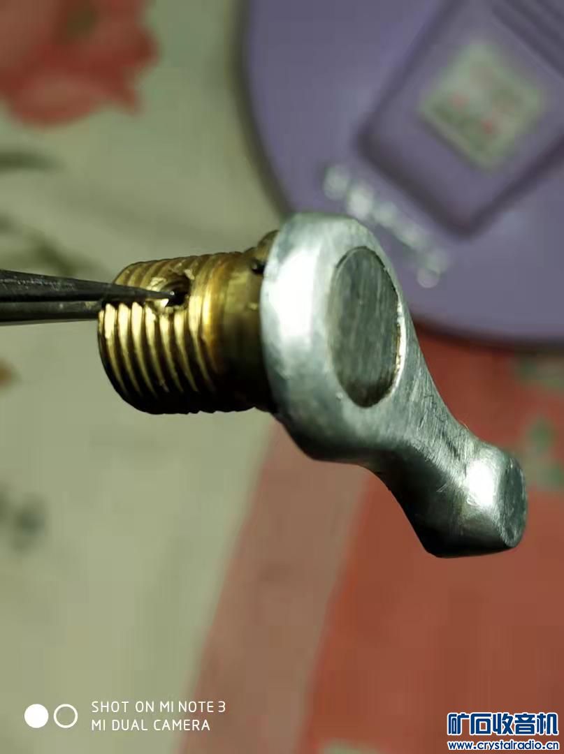

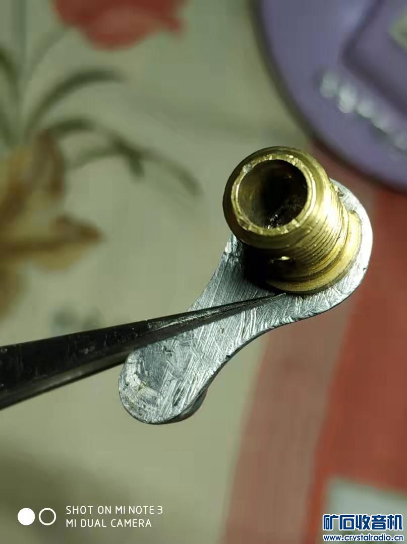

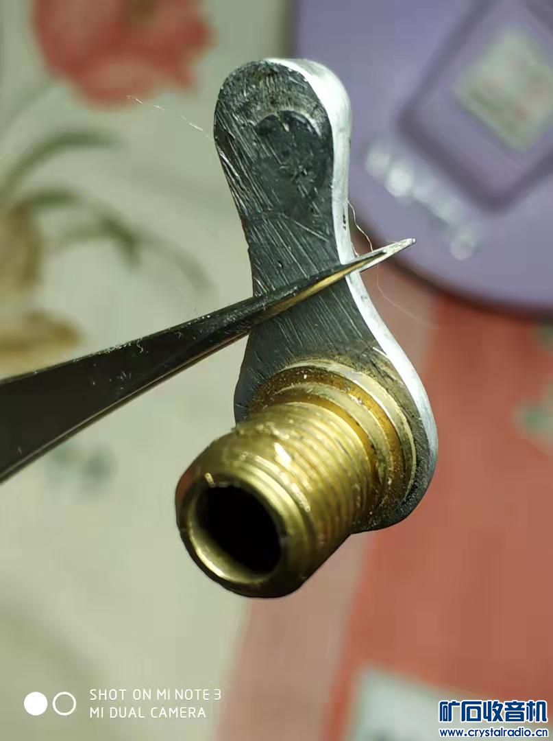

波段开关扳钮,用电位器铜轴套做的,希望给修复老机的坛友一点启发 微信图片_20210601182049_副本.jpg 微信图片_20210601182117_副本.jpg 微信图片_20210601182136.jpg

发表于 2021-10-19 18:30:53 | 显示全部楼层
做波段开关扳钮,老电位器的铜轴套与铝件是如何固定的?
 楼主| 发表于 2021-10-19 19:37:14 | 显示全部楼层
用类似铆钉的铁件穿过铝扳手和铜套紧配合铆紧,整形。用铝主要是好加工。
