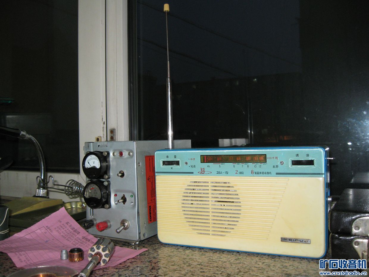

80年代,老伴的亲戚给我一台半导体收音机,机器很惨,波段开关连支架,钮,拉杆天线都没了,波段开关还剩半片胶木片,当年没有配件,也没精力修,就扔到箱子里了。前几年翻出来这个放了三十多年,几次搬家保留下来的破收音机,心想当年还是台名机,现在已退休多年,时间精力都有了就想修复它。
波段开关找到了,是个三波段的当两波段的用吧,朋友给了一根葵花四用机上的拉杆天线,长一点将就用吧。找了块老汽车收音机的机壳剪下一块做了波段开关兼主板的支架,波段开关的钮是最费劲的,最后用一个老电位器的铜轴套加一个铝件做成了波段开关扳钮。
组装好后通电不收音,慢慢修吧。修的过程略。两个中频变压器断线,三个同轴电解电容失效,用子母法修复,外观看不出来,几个件开焊,印刷线路开胶等小毛病一一修好,通电简单调了下能收台了,声音还挺大,至此修复完成,就差统调了。 IMG_0712_副本.jpg IMG_0709_副本.jpg IMG_0708_副本_副本.jpg

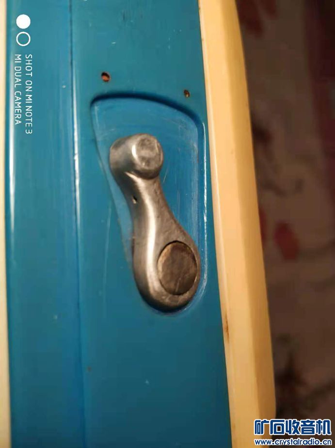

波段开关扳钮,用电位器铜轴套做的,希望给修复老机的坛友一点启发 微信图片_20210601182049_副本.jpg 微信图片_20210601182117_副本.jpg 微信图片_20210601182136.jpg

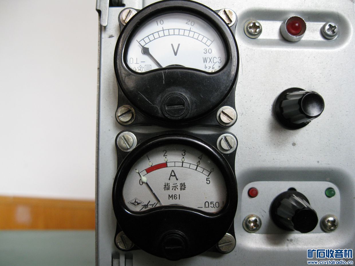

发表于 2021-6-1 06:10:17 | 显示全部楼层
悄悄的问一下,边上是自制的维修电源嘛,上面的2个表头应该不年轻了呵呵

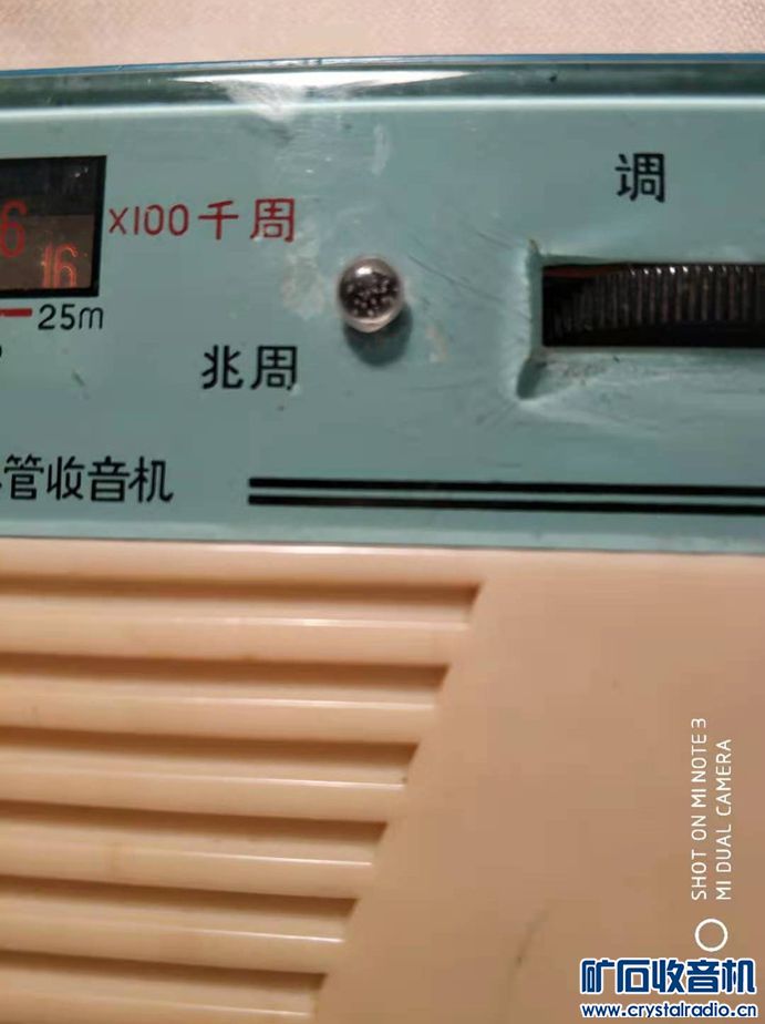

另外此机还有个通病就是度盘前脸易脱落,看到有的图片是用螺丝紧固的。我的这台也掉了,为了恢复原样,我用透明有机玻璃做了两颗铆钉固定上了,可以和原装的比美      微信图片_20210601162718_副本.jpg 微信图片_20210601162728_副本.jpg
