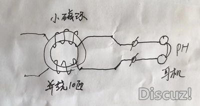

发表于 2021-9-18 12:29:13 | 显示全部楼层
可能是短波,拔掉天地线还是存在,断定干扰不是从天地线引入,怀疑是从耳机端线引入,从耳机端串入双线圈磁环,可以大大缓解干扰,但不能根治
改进效果还是不错的。

3EQ确实比3DQ干扰小,估计截止频率的关系,检波线圈到场管栅极连线越短越好,长了也容易引入干扰。老师以前推荐的电路,检波线圈单独放在漏极,相比传统接法干扰明显小。
二极管检波比场管要安静的多,矿机检波高阻抗接法绝对不输场管,至少我这里是这样
