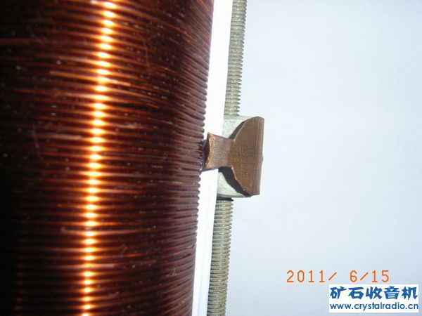

再做螺杆调节滑动矿石机线圈

    只要能实际使用,就上上签了!从设计的压簧接触部(凸起的鼓包又不可能远远小于1mm)来看,鼓包停留在两线间的凹槽中可能很大,接触位相邻两线短路难免,只要能用就好.

线圈加矿石 发表于 2011-6-15 20:46
    所以,只谈两圈间短路而没有更好的解决方案,只能是空谈。
    两匝间短路不太可能,你想,那线圈露铜的部分仅仅是表面的很小的面积,而这个触点不可能是面接触,而是点接触,就算这个触点留在中间,两匝之间不露铜,也可能是接触不上。

fzh547611 发表于 2011-6-16 01:41
既然两匝间短路很难,那为什么那么多人担心两匝间短路?
 楼主| 发表于 2011-6-16 08:26:47 | 显示全部楼层
回复 20# 老矿友
    担心短路是对的,我昨天晚上试了,结果是二种情况1.触点落在两圈中间断路不响,2.细调螺杆可以使触点落在线的顶端。问题就解决了。
回复  老矿友
    担心短路是对的,我昨天晚上试了,结果是二种情况1.触点落在两圈中间断路不响,2.细 ...
LJG 发表于 2011-6-16 08:26
您提供了很好的解决方案。但并不是说两圈间短路很难。再者您的情况怕不是短路,而是两线间漆没清除(这是对的,防止线间短路)造成的断路。如果漆皮清除过大(尤其线细时容易发生,两线间绝缘部分过小,小于滑键触点接触面则很容易造成短路。一孔之见,供批判用。
俺看这种办法可有效防止相信线间短路,是因为1、线足够粗,线径远大于滑键触点接触面。去漆部分只占线周的一小部分。2、螺纹滑键可做到无无跳跃精细调节。

发表于 2011-6-21 20:51:38 | 显示全部楼层
要制作滑触式调感线圈采取多圈精密电位器的调节方法可行但是结构技术复杂制作困难。可参考实验。
发表于 2011-6-22 01:58:45 | 显示全部楼层
要解决相邻线圈不短路,可在导线之间加相同直径的绝缘(线或材料),并缩小滑动臂的触点,但!滑动过程中会出现开路跳,
发表于 2011-6-22 02:10:26 | 显示全部楼层
要解决相邻线圈匝间短路,应在匝间加(放)绕绝缘线(材),并缩小滑臂触头,但又会造成在滑臂过程中出现通 断 通 断的情况。麻烦!
