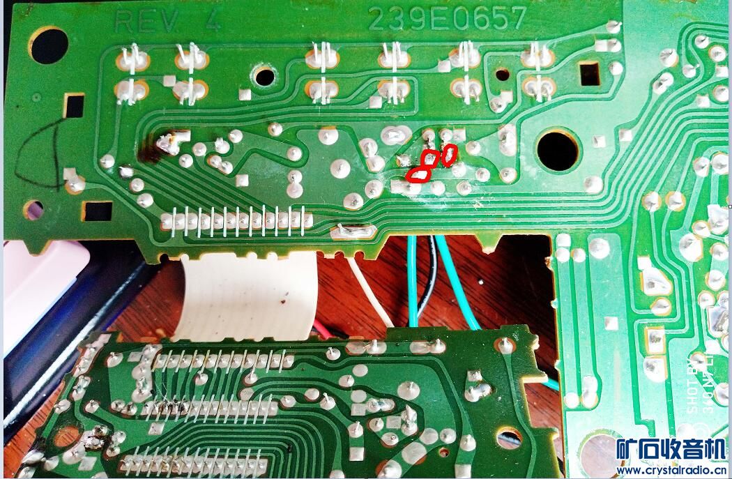

0.7的漆包线也不好找,另外自己绕感觉没有那么紧,变压器会叫

这样接线是否正确?请问,另外这个三极管6001 烫手,因为在接的过程不知道线序,胡乱接的。如果这个管子坏了,请问代用管子什么型号可以?谢谢您
发表于 2021-6-3 13:01:46 | 显示全部楼层
hgcaptain 发表于 2021-6-3 10:55
这样接线是否正确?请问,另外这个三极管6001 烫手,因为在接的过程不知道线序,胡乱接的。如果 ...
拍张反面的看看
 楼主| 发表于 2021-6-3 13:30:24 | 显示全部楼层
谢谢您
发表于 2021-6-3 13:46:44 | 显示全部楼层
你看看7是否是地线,如果是5和7换一下,你确定变压器黑线是地才能换的啊,再看看两个电解的负级是否是通的,如果通就是接黑线的,那样另外2个线就好确定了
 楼主| 发表于 2021-6-3 15:36:56 | 显示全部楼层
一念思量 发表于 2021-6-3 13:46
你看看7是否是地线,如果是5和7换一下,你确定变压器黑线是地才能换的啊,再看看两个电解的负级是否是通的 ...
仔细看了,负极不相连。
因为原来都是靠蒙的,现在这个6001的三极管,非常热,收音机无法工作。是不是这个管子坏了?百度也没有查看到该管子的型号代换。
发表于 2021-6-3 18:47:44 | 显示全部楼层
hgcaptain 发表于 2021-6-3 15:36
仔细看了,负极不相连。
因为原来都是靠蒙的,现在这个6001的三极管,非常热,收音机无法工作。是不 ...
管子烫手说明还没坏,只是用电量大而已,击穿,断路管子不会发热。变压器还是重新绕初级,功率小应该不会有叫声的。(找小变压器拆漆包线用,有些国产小变压器沁漆不到位漆包线还是可以拆出来的。

你的原机变压器,在没有修好机器前,应该没有丢掉吧?

老哥,都扔了,看到群里有人说是双9V的,弄一个替换就可以,结果不行,只能那个LED时钟显示,收音机不工作。

又看了电路板是两路半波整流,靠近整流管的两只电解负极是通的,(6)应接地线,你在查一下看看。
