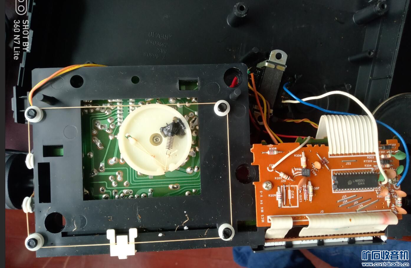

拆解通用时钟收音机并向大侠寻求帮助
发表于 2021-5-24 18:03:12 | 显示全部楼层 |阅读模式
关键是110v的变压器被烧坏了,变压器输出有两组,一组是给时钟供电大概6~9V,一组是给收音机供电,但是有三根线,电路板标识是6  7  8  ,通过界限部分的电容可以得到这个电压应该在9~12V左右,但是是3根线,就不好分辨了,是不是有一根接地?有知道的大侠帮忙看看,另外也参照了http://www.crystalradio.cn/forum ... page%3D1&page=1 ,他的是3W ,双6V,单9v输出,是不是跟我这个不一样?应该是双9v单6V才对呀?

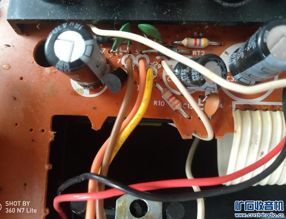

 楼主| 发表于 2021-5-24 18:07:55 | 显示全部楼层
这是变压器输出到收音机的三根线电压应该在12V左右,难道是双12V
发表于 2021-5-24 20:11:24 | 显示全部楼层
那变压器是双6伏,集成块实际是ULN2204,标的纯粹故弄玄虚
变压器输出3根线颜色不一样,一般2种电压的吧。另外看一下整流后的滤波电容耐压,也知道个大概了

发表于 2021-5-25 05:07:33 | 显示全部楼层
hgcaptain 发表于 2021-5-24 21:46
您好,您说的双6V是不是就是三根线供收音机使用的,另外供时钟的是不是9V的?
谢谢
双6伏没问题,时钟实际是LM8560,10伏供电,这收音机我有过,香港产的

发表于 2021-5-25 10:39:03 | 显示全部楼层
hgcaptain 发表于 2021-5-25 08:05
另,请问仁兄这个机器收音机接受效果怎么样?跟一般的德生有的比吗,比如德生的9700。
不如9700,收音效果和普及式收音机差不多,实际你把变压器初级剜掉,用0.07漆包线绕5600圈即可
