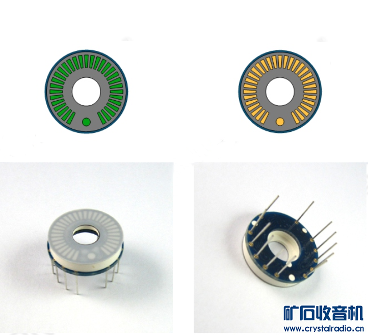

一款由LM3915驱动的硅代6E5C

 楼主| 发表于 2023-3-17 11:24:07 | 显示全部楼层
diannaoyisheng 发表于 2023-3-17 09:58
发现了一款成品LED元件,下了单,人家说没货。
这个漂亮。在哪里看到的?给个链接,我要去学习学习。
发表于 2023-3-17 12:27:01 | 显示全部楼层
五角硬币大小
发表于 2023-3-17 12:31:43 | 显示全部楼层
这个好像LM3915用不上,需要单片机控制。
发表于 2023-3-17 12:51:48 | 显示全部楼层
当前是下架状态。等有了,我回复您。

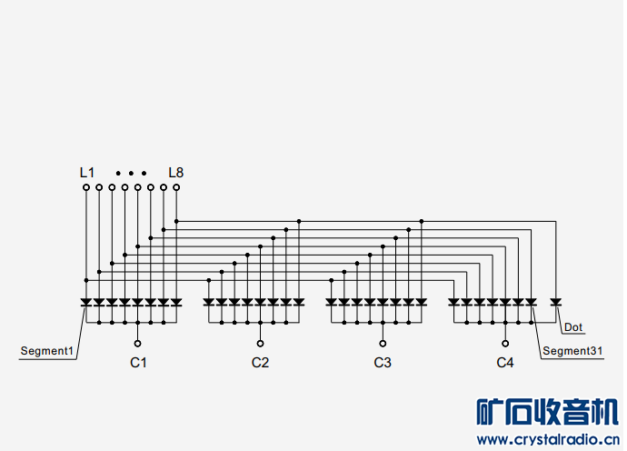

 楼主| 发表于 2023-3-17 12:58:33 | 显示全部楼层
导言中两个链接之一就是单片机控制的。显示屏可以激光切割。
发表于 2023-3-17 17:04:13 | 显示全部楼层
现在上架了。在某宝搜“31段圆弧形LED光柱显示器件”,标价是0.1元,但绝不是0.1元,有点贵。因需要单片机,我下的单又退了。
发表于 2023-3-17 17:17:58 | 显示全部楼层
太有创意了,佩服!
 楼主| 发表于 2023-3-27 15:27:15 | 显示全部楼层
不能用LM3915驱动,这是共阴的。这个31段显示,让C2、C3段常亮,轮流点亮C1,C4段,毕竟6E5都是这样的。
发表于 2023-3-27 17:47:02 | 显示全部楼层
diannaoyisheng 发表于 2023-3-17 17:04
现在上架了。在某宝搜“31段圆弧形LED光柱显示器件”,标价是0.1元,但绝不是0.1元,有点贵。因需要单片机 ...
其实买他的屏、不要单片机也行,驱动电路仍然用3915或7666等驱动一样可以模仿出来。只是不知道他的具体价格,12元运费也蛋疼。有雕刻机的网友可以自制。
