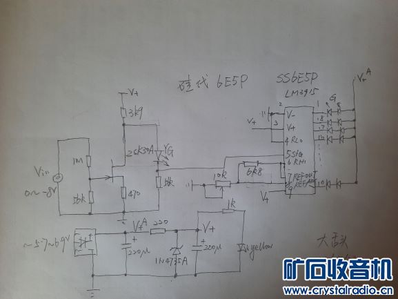

一、电路:
1、对于LM3915和发光二极管来说,工作时并不需要200多伏的高压,所以只要利用灯丝电源整流即可;
2、6E5P调谐时,是-8.25V暗影合拢,而LM3915全部打开时是正电压最高,这儿需要一个反相器;
3、6E5P输入阻抗达数M欧级,要代用输入电路也必须与其匹配,故而选用结场效应管电路。
以下为电原理图

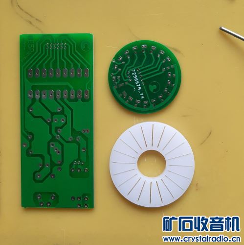

二:结构
1、        采用大八脚管座,Φ30有机玻璃管作为管身,高度与6E5P一致;
2、        显示部分采用20档匀光板制作,一区为橙色指示和合拢区用两个发光管,其余各区对对串联,绿色指示,各档间用挡光铝箔分割,防止干扰;
3、        指示板与驱动板用插针联接。

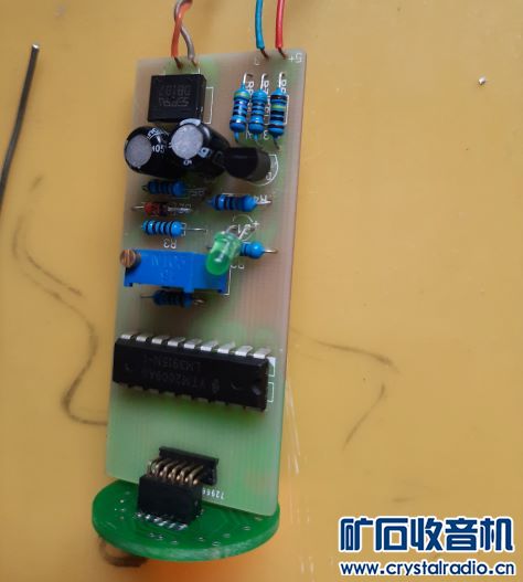

三、组装调试:
1、电源免调试;
2、输入电路要调整3k9漏极电阻,使输入电压为0时,LM3915 5脚电压接近0伏,一般为30~40mV;
 楼主| 发表于 2021-5-23 19:07:57 | 显示全部楼层
三、组装调试:
1、电源免调试;
3、组装好电路,输入-8V电压,调节10k可变电阻,使二极管刚刚全亮;
4、        装入有机玻璃管,调整角度,使发光管对准扇形小区,固定印板,引线插入对应管脚后焊接。

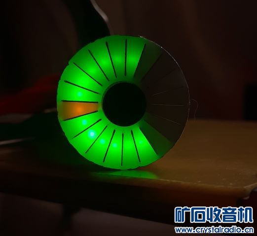

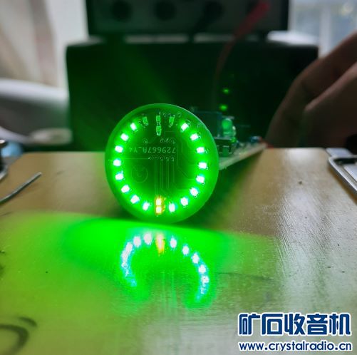

四、完成图,SS6E5C出炉啦!
 楼主| 发表于 2021-5-23 19:13:32 | 显示全部楼层

2、点睛之笔
加上黑色的瞳孔
 楼主| 发表于 2021-5-24 09:43:29 | 显示全部楼层
六、总结:
1、显示屏是否要分区隔开,或者不分更好,希望爱好者进一步试验;
2、从地位和效果来看,发光管可以四个串联,光照更均匀,当初设计印板时,考虑到用烙铁焊接实在困难,实际后来采用了锡浆和恒温台焊接就比较方便,但驱动电压要提高到9V左右;
3、因为手头没有6E5C,上图最后合拢区对应哪个脚位也不清楚,希望有6E5C管子的朋友告知,以便调整
