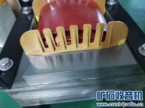

最好是IE插片隔离变压器,耍初次级分开绕在两个独立线包上的,隔离强度最高。我的500w C型变压器两边磁柱上分绕初次级,只要不修烤箱.电磁炉之类的大功率电器.足够用了.

除了安全指标外,隔离变压器最重要的参数是分布电容。 一般地说,环形变压器的分布电容大于普通变压器,而且环形变压器对电源和负载的对称性要求比较高,铁芯容易饱和,上电冲击电流大。
  如果对体积没有过分要求,采用原边和副边分别绕制的EI 变压器最好(就是淘宝上常见的抽屉式线圈结构),要求再高点的,在原边绕组四周绕制铜箔屏蔽层。
  功率越大,则原边和副边间的分布电容越大,副边和屏蔽层间的分布电容也越大,隔离变压器要选择与负载匹配的,不可有过大的余量。 淘宝上买到的隔离变压器基本没有屏蔽层,你提出要求他们也做不好。
  分布电容可以直接用电容表接原边和副边的各一根线测量,如果小于100皮法,则性能基本够用了。
  现在的示波器都是塑料外壳,如果示波器插头外壳绝缘,用隔离变压器后测试变频器的上半桥驱动波形是可行的。工业现场,变频器无法加装隔离变压器,示波器使用隔离变压器几乎是唯一的解决方法。

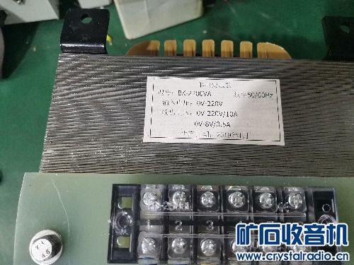

 楼主| 发表于 2021-6-19 18:01:08 来自手机 | 显示全部楼层
雁南飞001 发表于 2021-5-22 19:41
我现在一直在使用的隔离变压器,某宝上买的,用起来杠杠的。
我也买了一个和这个一样的,同样一千瓦的。
 楼主| 发表于 2021-6-19 18:28:09 来自手机 | 显示全部楼层
LAOSUN123 发表于 2021-6-19 17:16
除了安全指标外,隔离变压器最重要的参数是分布电容。 一般地说,环形变压器的分布电容大于普通变压器,而 ...
刚才测了一下刚买的隔离变压器,是环形变压器,容量是1KvA,初级和输出端的电容有1500p F。使用起来需要注意哪些方面,是不是先开隔离变压器再接负载好些呢,确实不太懂。

发表于 2021-6-22 17:55:14 来自手机 | 显示全部楼层
搞个2000W,可以修点大功率的东西,
发表于 2021-6-22 17:58:11 来自手机 | 显示全部楼层
2200W变压器
