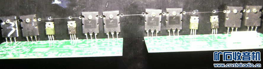

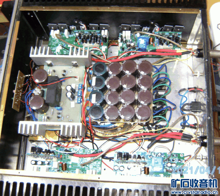

最近用K213/J76作推动管,HDAM做前置做了款平衡功放
 楼主| 发表于 2021-5-19 16:02:00 | 显示全部楼层
bnm 发表于 2021-5-19 15:45
要用4块同样的功放板做成二路输出的平衡功放,还须前级要有平衡信号输出功能。
拆旧机改新板。
新的板。
4块功放前置电路板。
管子安装。
功放板。
功放前置板。

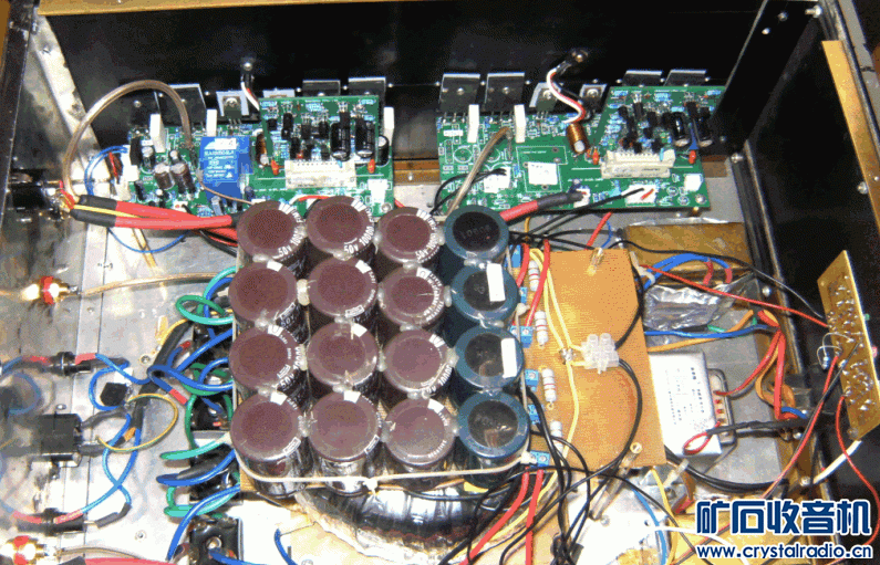

用单只变压器的最近定型图还没拍。
