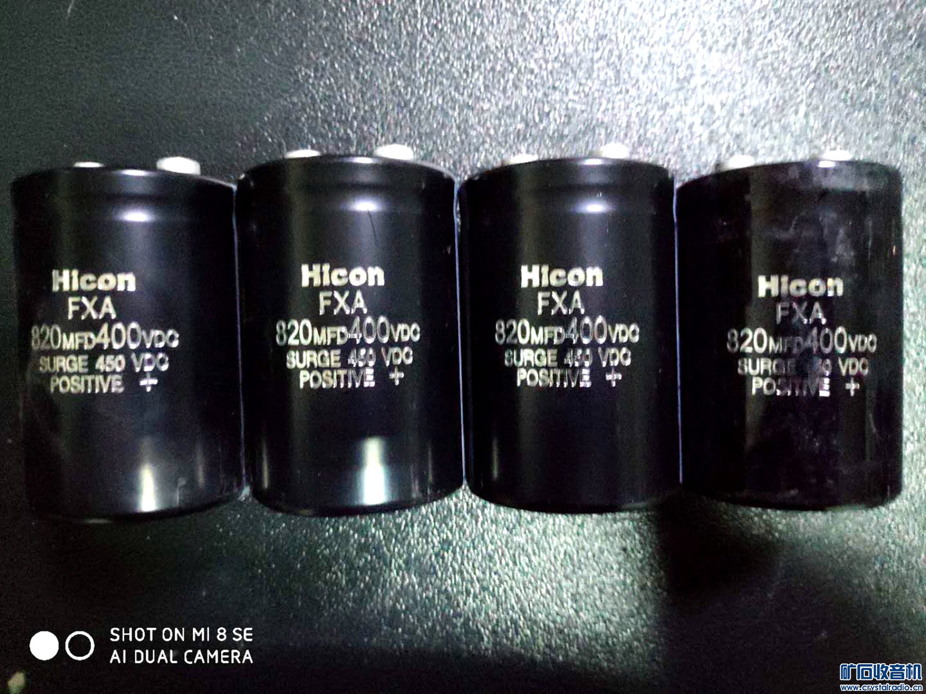

这个大块头的4700微法的电容能不能用在电子管收音机电源上?

串联一个合适的电阻也可以

因为串电阻不是让电容量减小成你合适的,若要不让整流管受到伤害,必须要串如好大 ...
一毛钱的4007就可以搞定了用不到胆整流

一插电,一冒火星子,烧毁整流桥,空开跳闸,
发表于 2021-5-20 18:42:31 | 显示全部楼层
用电感限流,不然整流管过载

就算是LC滤波整流管一样会过载,因为给大容量电容充电的过程中主扼流圈是严重的过载状态,电感量会大幅下降,电流也会随铁芯磁化而逐渐升高,最终因为充电过程持续时间过长,电流远超整流管的最大DC整流电流,使得整流管严重过载。
在变压器的初级串接高阻值NTC,配合时间继电器做长时间的缓启动或许能勉强用上

楼上说得对,这是4700毫法拉,也就是4.7法拉。
可以用大功率硅整流管整流充电,但是要千万小心,能量太大 ...
4.7发拉第250伏,那还了得.

晶体管功放用150V10000UF的电容也没有发烟花,怎么到电子管上就会炸呢?
