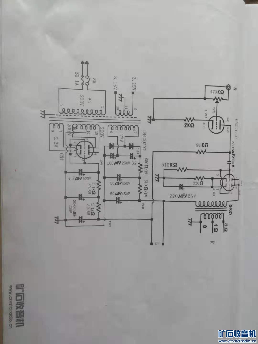

6n1并极单端
发表于 2021-5-14 11:05:37 | 显示全部楼层
zjh59 发表于 2021-5-14 10:40
你好,3w左右吧。
不可能吧。半边6N1,资料推荐屏极200伏,电流7.5毫安,栅负压3.5伏,管内阻8100欧,负载阻抗10000欧,功率0.23瓦。另外6N2的屏极不可能是248伏。

 楼主| 发表于 2021-5-14 12:02:17 | 显示全部楼层
你好,1w左右吧。
本想说一边0.3w左右敲成3w了。本人是菜鸟不会计算功率照猫画虎而已。

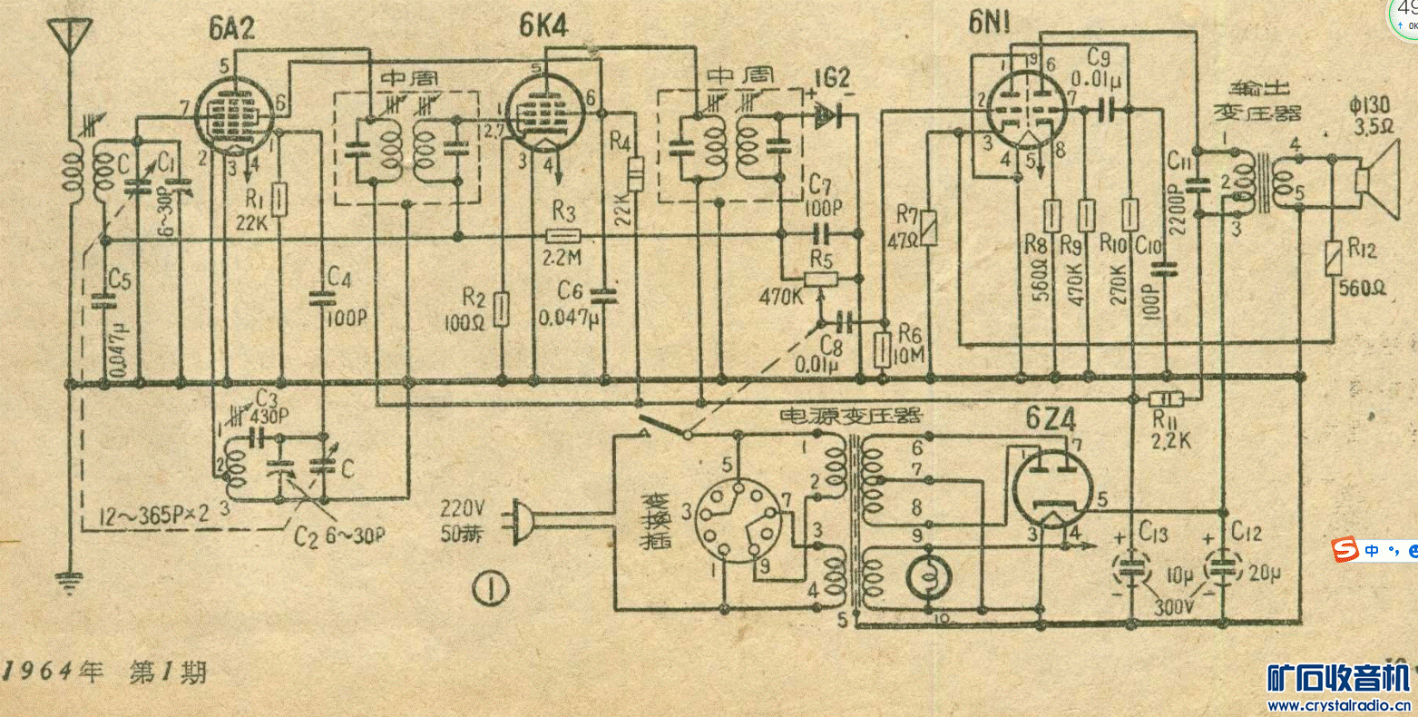

你好坛友,上海电子管收音机441好多是6n1一半整流一半做功放;而我查到的电子管电路图集上的是6z4整流。

 楼主| 发表于 2021-5-14 12:47:38 | 显示全部楼层
发表于 2021-5-14 12:50:05 | 显示全部楼层
无线电杂志1964年第一期有宝石441收音机介绍,就是6Z4整流。

发表于 2021-5-14 18:56:04 | 显示全部楼层
我觉得用收音机牛5k的合适。7k的输出功率小吧?
 楼主| 发表于 2021-5-14 19:14:58 | 显示全部楼层
6ni的输出阻抗高。
发表于 2021-5-14 19:18:03 | 显示全部楼层
zjh59 发表于 2021-5-14 19:14
6ni的输出阻抗高。
输出在10k吧?并联5k
