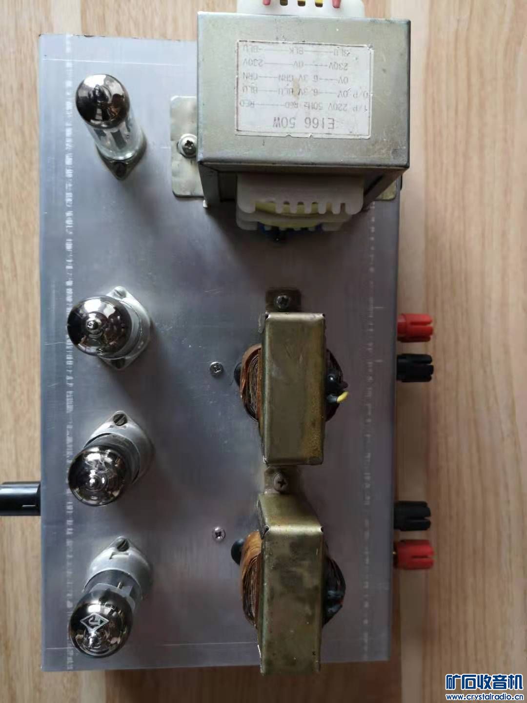

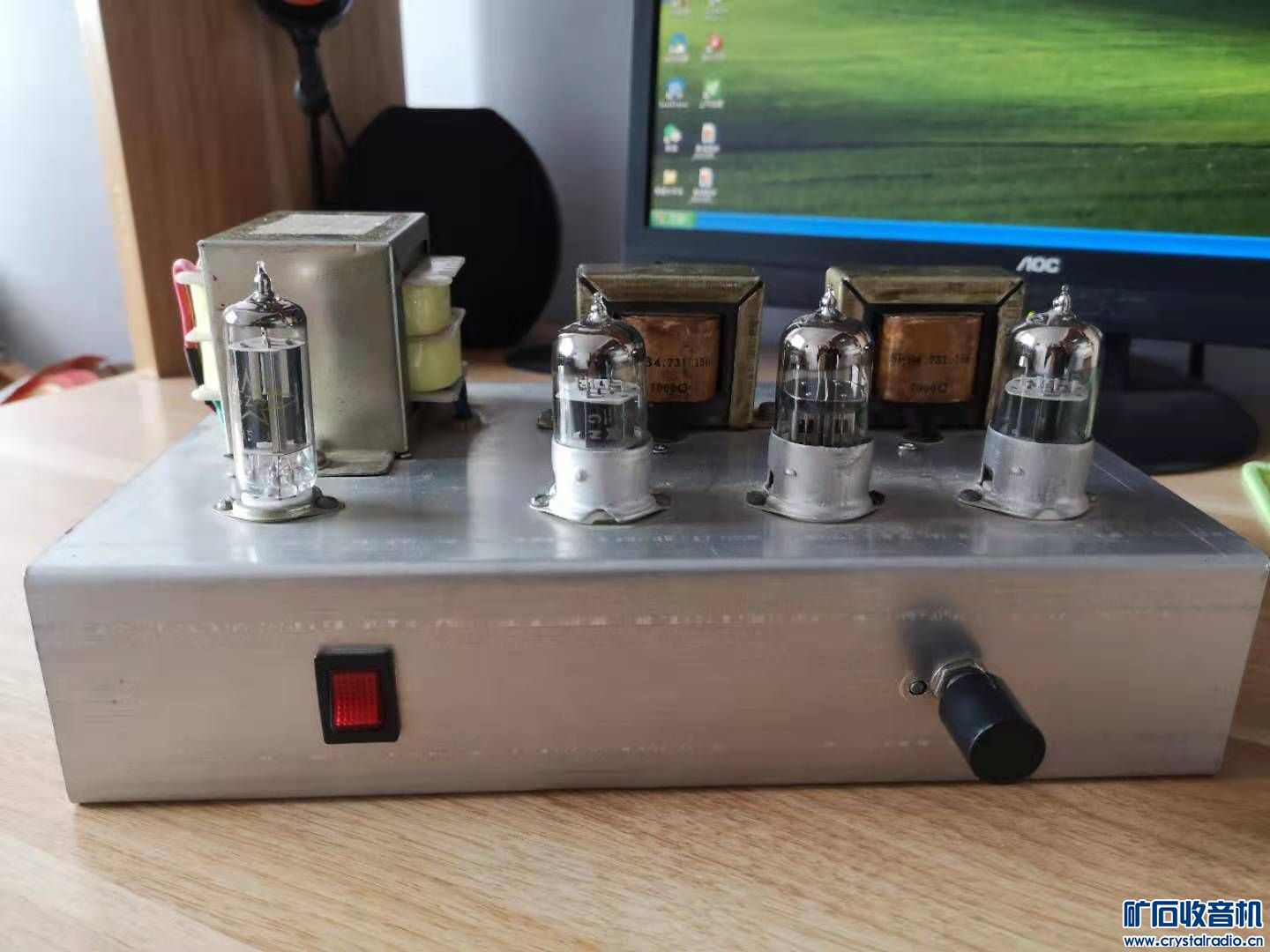

找出来一对二十七厂阻抗7000欧小输出牛,做了一个6n1并极小单端,音质还不错,把它放在电脑桌上用。 微信图片_20210513165201.jpg 微信图片_20210513165218.jpg 微信图片_20210513165231.jpg

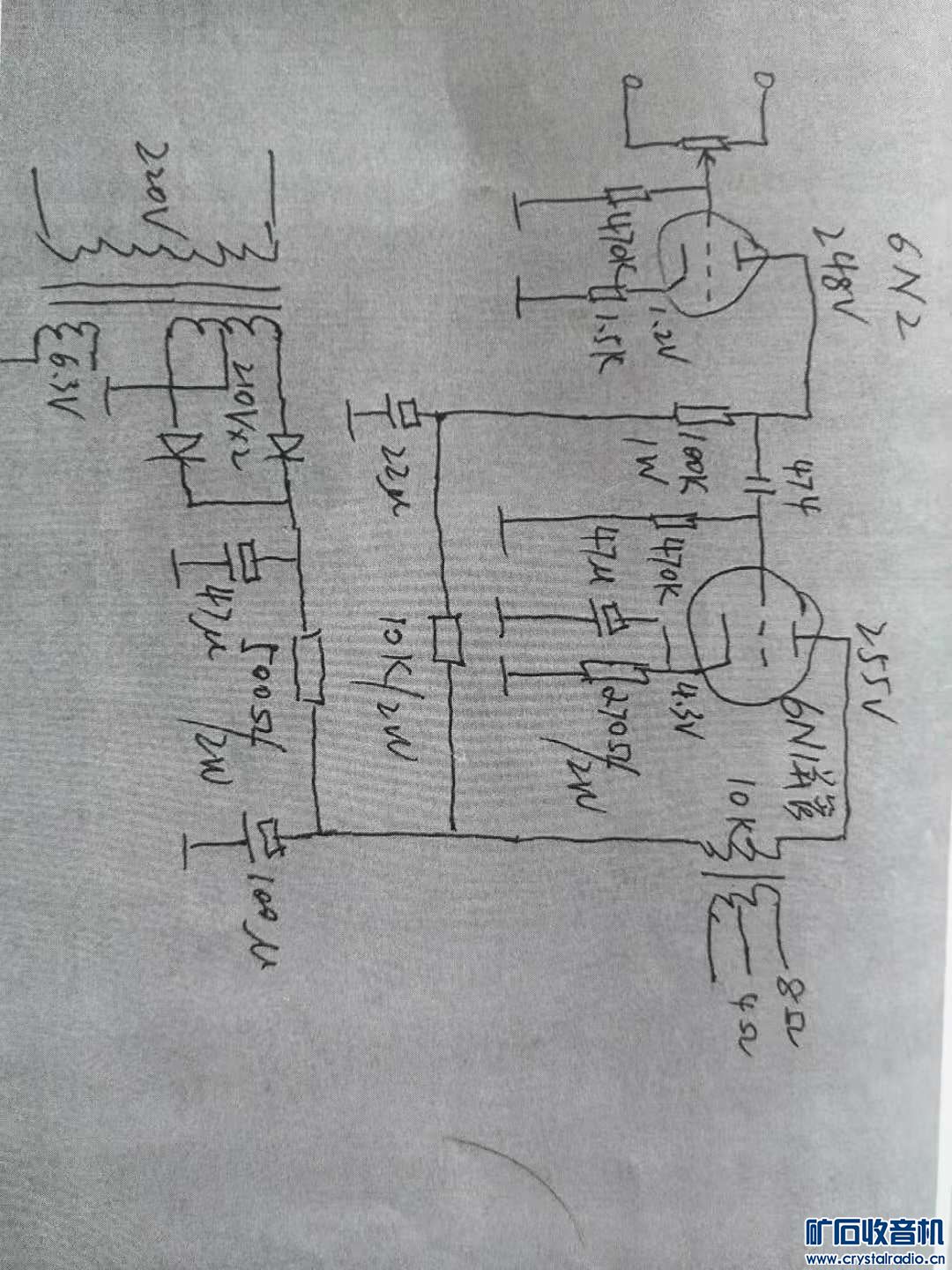

电脑音箱很近,喇叭灵敏度高点,这个功率应该还是勉强够了。

发表于 2021-5-13 18:07:17 | 显示全部楼层
首先要对市电插座开关加强绝缘。
 楼主| 发表于 2021-5-13 20:05:58 | 显示全部楼层
你好,机壳接地。
 楼主| 发表于 2021-5-13 20:08:31 | 显示全部楼层
粤北山野 发表于 2021-5-13 18:07
首先要对市电插座开关加强绝缘。
你好,两边后要加护板的。

发表于 2021-5-14 10:21:56 | 显示全部楼层
这个功率有多大?
 楼主| 发表于 2021-5-14 10:40:16 | 显示全部楼层
juanlin 发表于 2021-5-14 10:21
这个功率有多大?
你好,1w左右吧。
