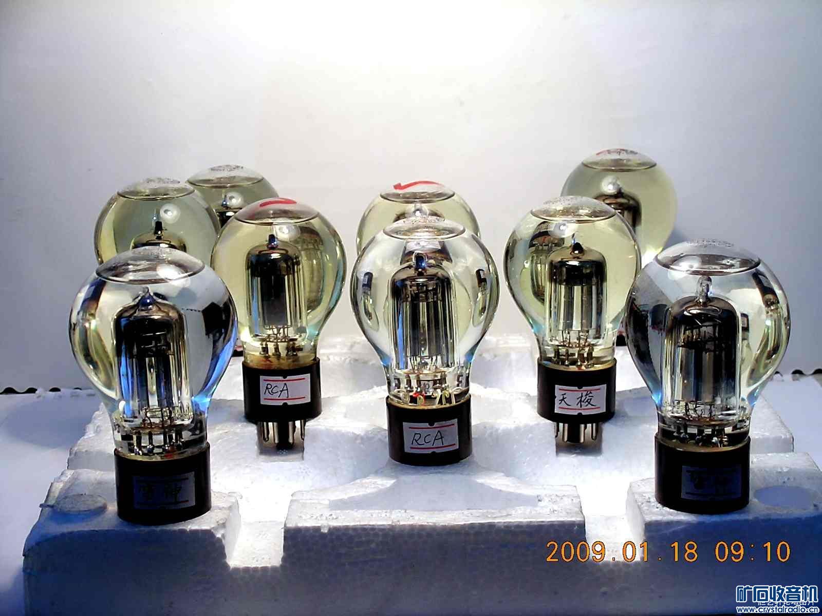

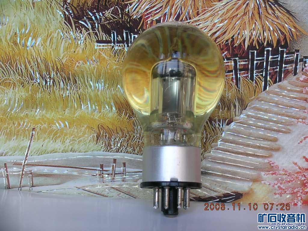

 楼主| 发表于 2021-5-27 08:41:30 | 显示全部楼层
xieya 发表于 2021-5-26 14:25
做好避震,麦克风还是可以减小的,我现在在用的3A5前级,经过多重避震后,麦克风不是很明显,声音非常通 ...
放点毒,别的坛找到的。
