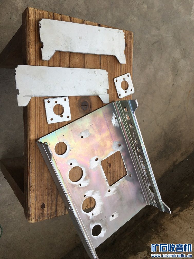

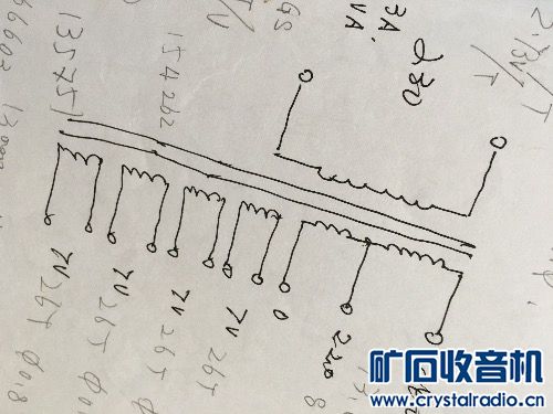

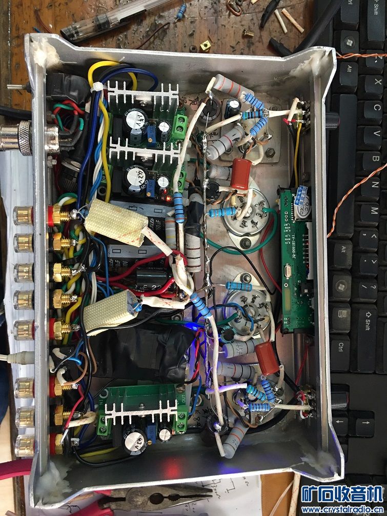

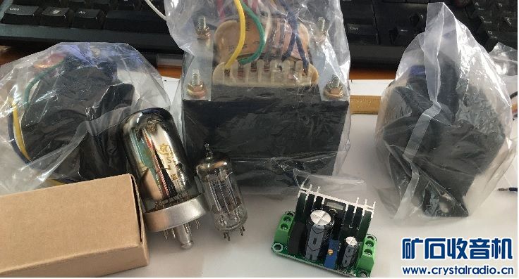

准备花费一个月时间制作小4,电路用此图,
用此图
用此图

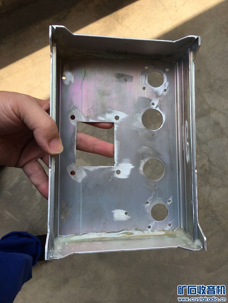

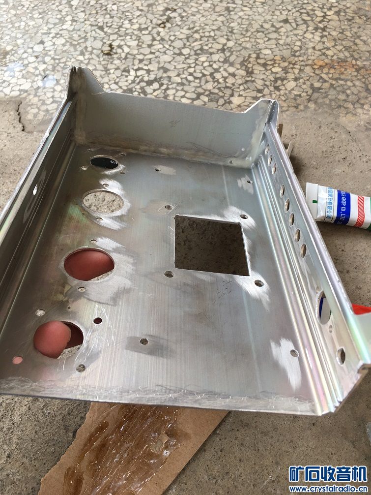

摆位1
摆位2
部分
花2个小时做好的毛胚,还没打磨,3A5的减震板还没制作
未完。。。。。。

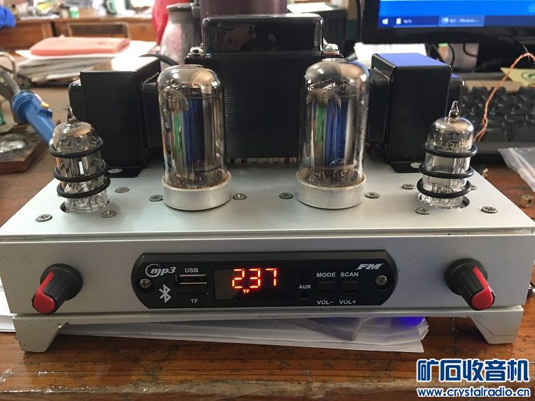

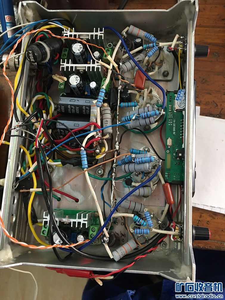

 楼主| 发表于 2021-5-25 15:01:37 | 显示全部楼层

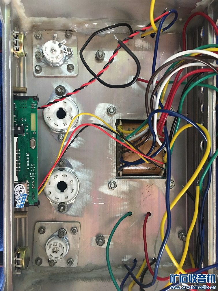

继续,上图
防震片白做,没什么用,加了胶垫的
防震片白做,没什么用,加了胶垫的
稳压板并联处不能用金属,会有电流干扰,管座粘紧
换了阴极电容,并加大数值
换了阴极电容,并加大数值
完工,用耳机听,还可以,不推荐后来者做,要做还是做其他的直热吧
以后找到合适的做个油泡,有麦克峰效应,做的防震没用,来自空气的震动
 楼主| 发表于 2021-5-25 15:10:28 | 显示全部楼层
B+的电压是250v,不知道电压高管子寿命怎样。

做好开声了吗?想知道一级3A5增益是否足够推动。我现在的4P1S供电电压比你的还高了几伏,到4P1S屏极电压已经242伏了。
发表于 2021-5-25 17:25:08 | 显示全部楼层
B+对于4P1S屏级太高了,建议屏级相对阴极不要超过200V,不然影响寿命。另外3A5据说麦克风效应明显,需要考虑避震。

机壳做的漂亮,钳工手艺刚刚的。

做好开声了吗?想知道一级3A5增益是否足够推动。我现在的4P1S供电电压比你的还高了几伏,到4P1S屏极电 ...
推不足,3A5只有10倍,用现代音源还推不足,更不要说0.775VP-P。做过3A5+4P1S推300B基本能推满。
