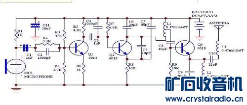

9014音频放大,9018频率振荡,C8050功率发射。6V稳压供电,开阔地带很容易达到500米以上……
发表于 2021-5-15 10:36:58 来自手机 | 显示全部楼层
附上电路图

用简易频率计(马云家才几十元)靠近天线测试一下发射主频率是否落在88-108M频段.因为您可能接收的是谐波.声明:本人非卖家只是给您参考.
