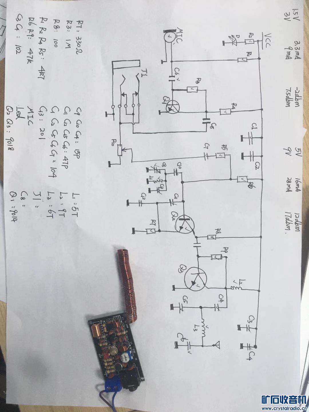

自从离开学校就很少动手焊东西了,网上的套件真是越来越贵了,挑了一个套件花了两晚上安装完成,还没测试。看着原理图上每个元件都认识但它们手拉着手后,我就不认识了。如能看到各前辈大神给分析分析,那真是如鱼得水了。
发表于 2021-5-11 12:33:01 | 显示全部楼层
jackenjoy 发表于 2021-5-11 08:36
我昨晚接着 用一台1103和一台202t 测试了,结果是这个天线在1103的机子里信号不咋样,在202t里感觉挺强的 ...
FM发射对天线长度是有要求的,你可以用二米废漆包线或任何铜丝作天线,然后每剪短十厘米记录一次收
音机的场强表,就会发现在某些长度时,场强特别好.例如在你发射的波长1/4, 3/4,这些长度上天线发射效
率最佳,电能发射飞离开天线出空气的效率最高。
找到一个大约的长度,你可用万用表微电压档代入收音机场强表,收/发距离再拉远,天线长度以1厘米/1厘米
地剪,就可测出最精确的天线长度.业余无线电爱好者参加世界赛用的远程天线就是这样剪/调试出来,不过
仪器是改用驻波比计及与邻省的业余台鉴听共同进行.(近的台只是收地波,没法知道远射情况,两者不一定
结果相同/或许相反的)
由于FM天线可控长度最适合业余者拆腾玩弄,其电波波长段对人体危害极低,其法规允许功率又适合作业余
能取得场地玩耍,而且很容易得到不失真接收讯号,世界上业余无线电运动全是从FM开始入级,然后逐渐
学深入直至最高级.所以选FM学发射入门是正确的选择。

 楼主| 发表于 2021-5-11 08:36:02 | 显示全部楼层
ly4443 发表于 2021-5-10 22:42
把那个天线换掉。那能发射出去??用根拉杆天线。
我昨晚接着 用一台1103和一台202t 测试了,结果是这个天线在1103的机子里信号不咋样,在202t里感觉挺强的,然后把这个天线拉成直线,1103的信号马上变得很强了。能详细说下具体原因吗,谢谢

发表于 2021-5-11 09:13:42 | 显示全部楼层
那不是202t更强吗,得劲1103也是吹出来的,
 楼主| 发表于 2021-5-11 11:30:46 | 显示全部楼层
对就是202t比较强,被坑了 ,同样自己按图纸安装的 HX108 也比 202t 强
 楼主| 发表于 2021-5-11 12:55:36 | 显示全部楼层
音 ...
此法甚佳!回头试试再上结果。听君一言,数惑得解,心胸顿时顺畅无比。

发表于 2021-5-11 16:47:20 | 显示全部楼层
那个头上的发射线圈就像个假负载,,虽然传输阻抗匹配了,,但是辐射出去的场强很有限。
发表于 2021-5-12 16:46:20 | 显示全部楼层
想玩好这个必须有频率计和场强仪!别害怕,我说的这两件 “仪器” 其实都不必花钱
所谓场强仪其实就是两只2AP9+一只1000p瓷片电容、接在MF47指针万用表上;频率计用收音机数字显示屏稍加改造、将SC3610都29脚接高电平,此时屏幕显示00.1,也就是测得的频率比实际接收频率高0.07MHz,在业余玩调频发射几乎不受影响。这两件 “仪器” 总共花费不到10元就能解决。
场强计可以明确都显示出发射强度,频率计可以确定发射的是否是基频,有时场强计显示读数很大,但发射端距离却不远,这些都是倍频在捣乱,用频率计一测就一目了然,达到事半功倍。

 楼主| 发表于 2021-5-13 12:46:21 | 显示全部楼层
特意找了个空间测试了直线和线圈的距离,线圈在 1米内,接了跟 60cm 左右的能到 10 米左右,3.7v 的电源。
