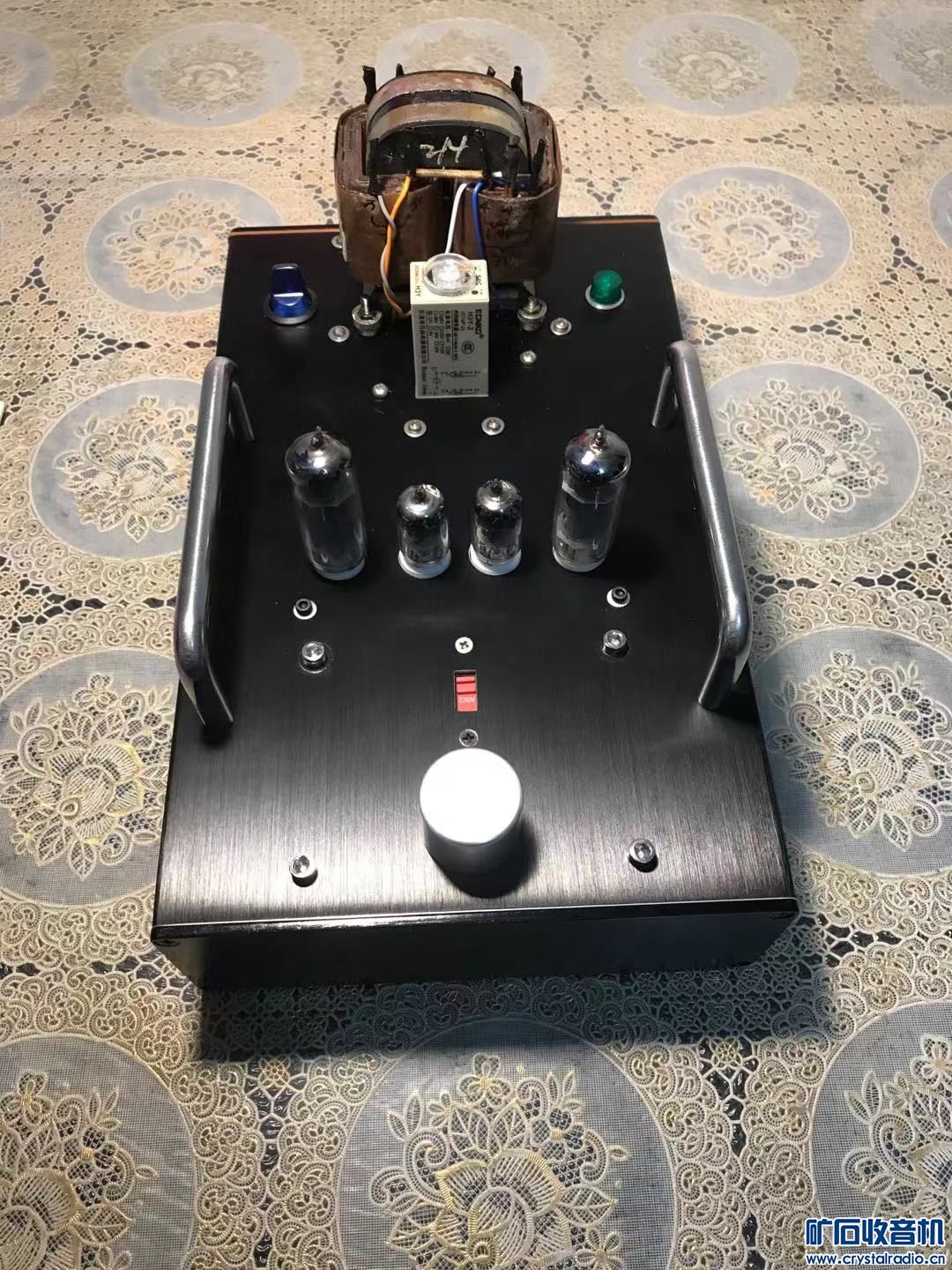

一起来做小胆机:6P1篇
发表于 2021-8-17 18:21:43 | 显示全部楼层
6P1 做好了  并肩 300B

功率大小取决于使用的扬声器和音箱。若是90分贝以上的高灵敏度的扬声器,则略大于3W的输出也够了。主要是听低音段或有乏力感。
说6p1有喉结声,不敢苟同。出此声的原因,一是耦合电路的RC乘积有点大,应降低6P1栅漏电阻;二是输出初级电感有点低。
