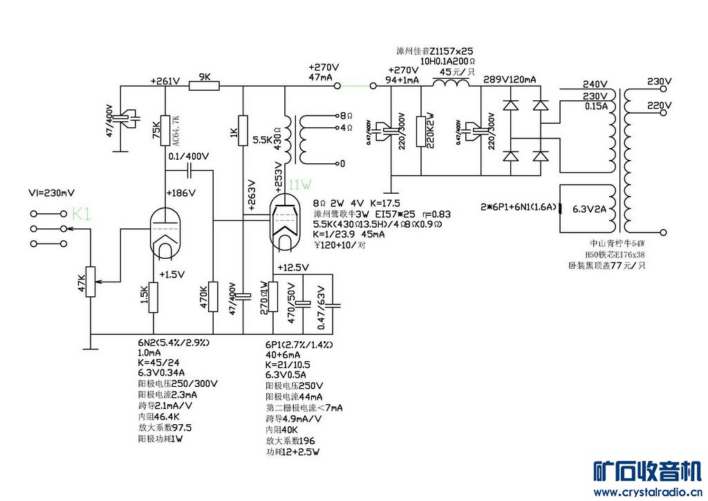

发表于 2021-8-6 09:40:27 | 显示全部楼层
我画的6N2推6P1图,没时间做出来,过过干瘾
发表于 2021-8-6 09:57:11 | 显示全部楼层
感觉多极管功放不加负反馈输出内阻还是偏高,对喇叭的控制力不足。
多谢老兄指教,说的有道理,我要修改一下这个电路了
发表于 2021-8-13 13:48:32 来自手机 | 显示全部楼层
我的6G2推6P1标准电压每天工作8小时,已经用了5年了,就是音量变小了点,管子一点问题没有。
发表于 2021-8-13 14:08:30 来自手机 | 显示全部楼层
我做的6G2P推6v6,加转换座换上毛子的6p1,工作点一点没变,声音更加甜腻厚了 国产6p1声音清淡一点

发表于 2021-8-15 23:20:51 | 显示全部楼层
实在用两级推动,中间再加入音调电路,电压在250V。容量足够的话,声音还是不错的 。
