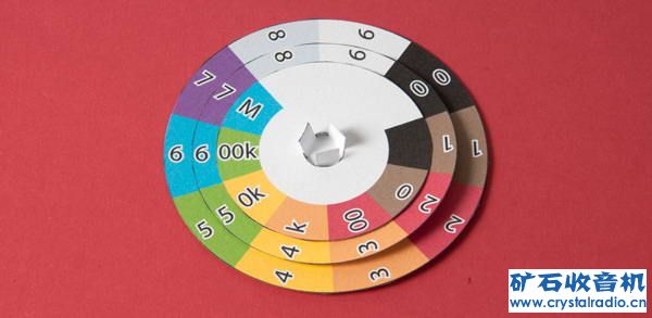

首先声明是转帖,看过后对入门级者还是有帮助的对于玩电子的来说,色环电阻的读数也算是个不大不小的问题了
今天看到个小工具,忍不住分享给大家。
制作方法很简单:
将图纸打印出来,然后剪出几个色轮,按照下图的做法,将它们叠罗汉。
记得将最大的色轮中心三个小片剪出来,并且折起来,这三个小折片就是整个组合轮盘的中轴啦。
将欧姆符号的小圆片粘贴在中轴的三个小圆片上。
最后在大色轮的背后贴上色环电阻的识别规则,整个速读器就做好了。
由外向里三圈色环分别对应电阻从左到右的三个读数环。
如下图,拨动色轮,将颜色与电阻上的色环一一对应上,你看到的读数就是电阻的欧姆值了。
