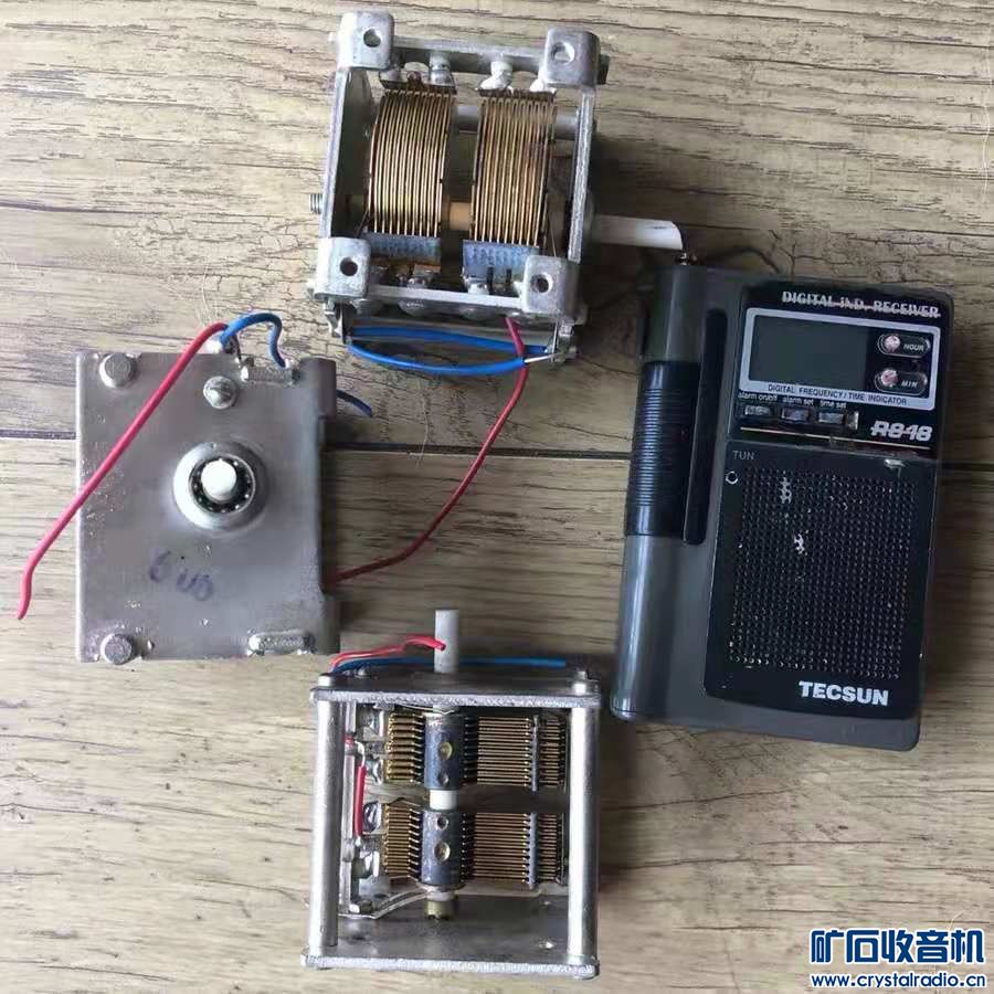

极简HSMS2820矿石机

谢谢老虎哥01老师提供的各种空气可变电容器实测的Q值数据,正是这些数据才有了使用高Q器件制作无天地线矿机的想法,结果是可以接收本地强台,但是比500mm大环+2820接收效果相差很大。

查了一下HSMS2820,正向电流1mA时,压降为0.34V。这算高么?
谢谢longshort老师提供2820参数

如果以一般硅二极管的标准,HSMS2820的导通电压并不高。但如果用在无电源收音机当检波器的话,那 ...
矿机的电流不过数十微安级,已是属强信号了,此时的压降减去两个数量级,不过0.22v而已。
至于BAT85、1N60等,在1mA电流下都是0.32V,低的那20mV不过是芯片结面积的差异,没什么根本性的区别。

为2820拍了个视频,一共三个部分,第一是高Q器件的2820;第二部分是用500大环插入天地线位置时的接收效果;第三部分直接大环加2820检波;差距还是很明显。
