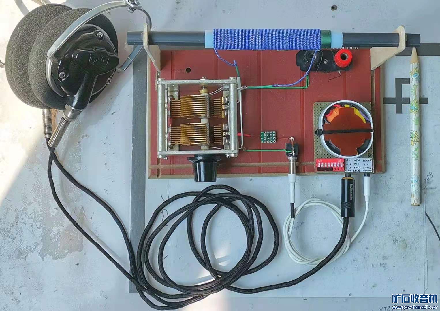

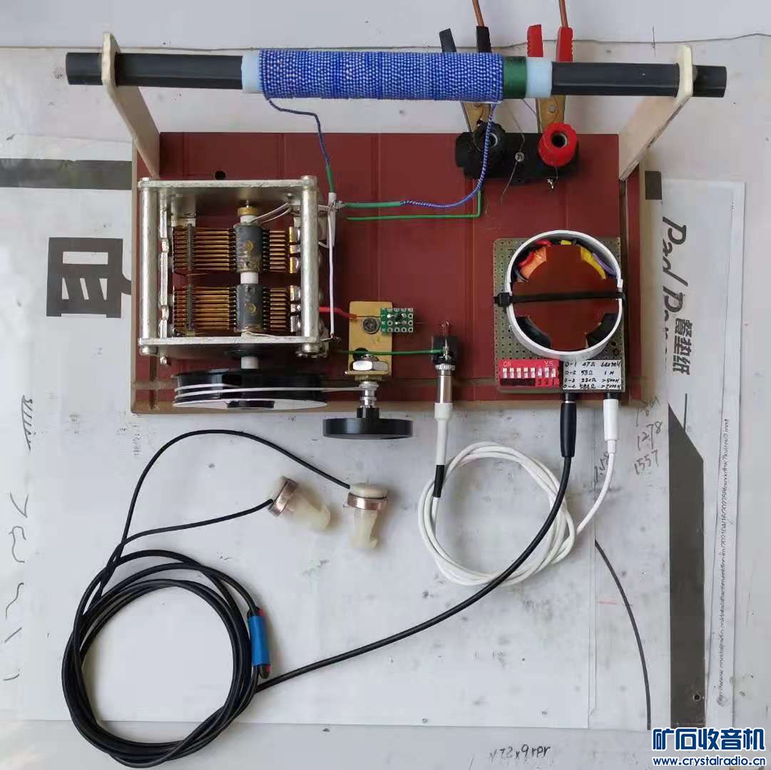

高Q磁棒+0.04*175天然丝利兹线150UH+2*270P空气镀金双联并联使用+HSMS2820检波+高导磁环阻抗变压器,不使用天线可接收3个本地强台,使用水平1米下垂4米倒L天线可以接收本地全部电台,选择性很好。

超级矿机!用的是什么磁棒?Q值有测量吗?

对空气电容的轮和调谐旋转件感兴趣,请教:哪儿买的?
安庆矿友老师好,使用的友谊电子张老师的高Q磁棒,Q值整个中波频段都在1000以上,这次没有测量具体Q值,原来的帖子上有过测量数值。
爱康木老师您好,调谐轴某宝上就有,拉线轮闲带鱼上掏的。

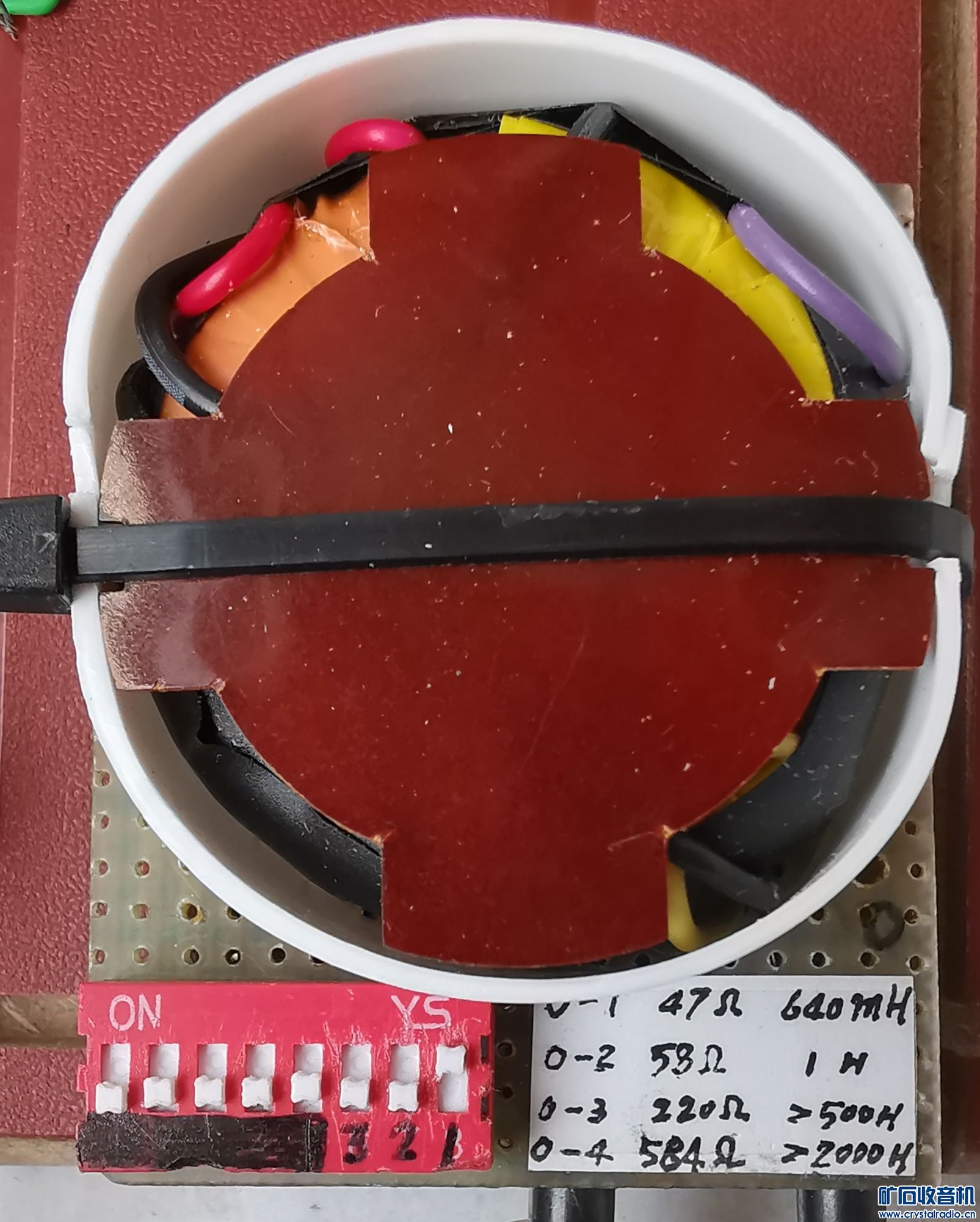

bobby_jack 发表于 2021-5-5 22:32
你好,
请问图中的“2000H"指的是输出变压器的初级电感吗?
bobby_jack 老师好,初级电感用我刚买的LCR测量应该在3600H左右,供参考。

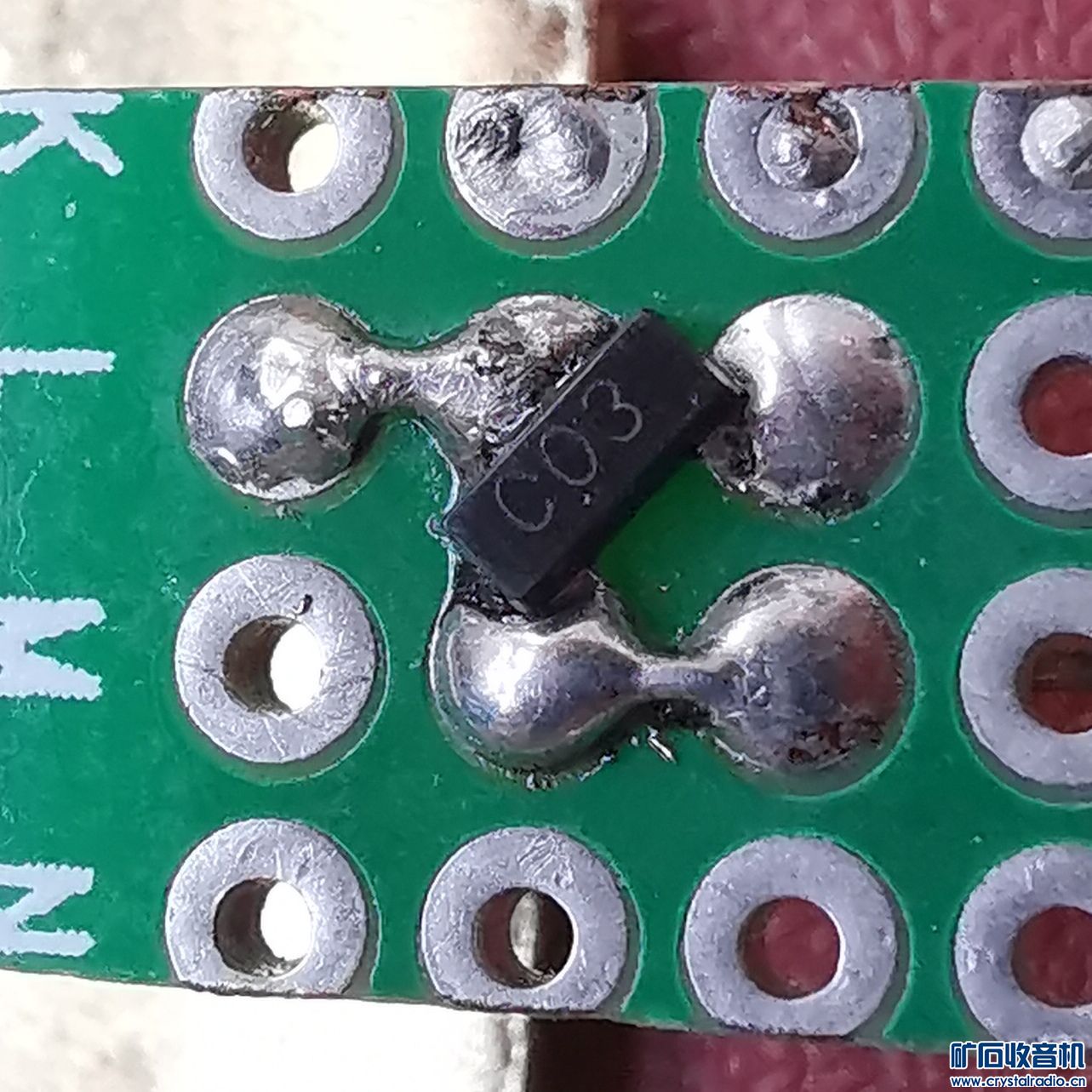

bobby_jack 发表于 2021-5-6 08:14
你好,
在我印象中,HSMS2820好象是出了名的难伺候(导通电压高)。所以非常惊讶仅用磁棒天线就能接收本 ...
bobby_jack老师好,我住的这里距离发射台16公里左右,在四楼阳台使用2820和SD101在我这里非常好用,声音大选择性好,若在天地线端连接在直径500毫米大环上639和720的北京电台都能接收到。

bobby_jack 发表于 2021-5-6 08:46
你好,我还有一个问题想请教。
在DIP开关左上方是否是那只高导磁环阻抗变压器?,在开关的右边注了些数 ...
bobby_jack老师您客气了,非专业无理论基础爱好者而已,请教不敢当,上标数据是加绕的绕组,(使用0.1线100T电感量实测1.4H),这只高感磁环我用0.1线双线并绕35T然后首尾连接得到两个不同的直流电阻和阻抗来匹配现有的耳机,至于220欧和584欧是原来初、次级绕组叠加的直流电阻。
