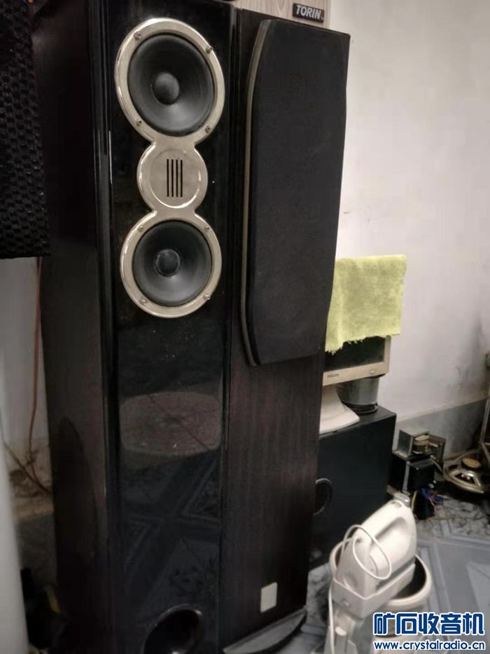

楼主: ECF80

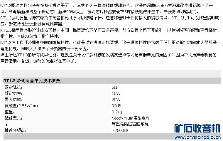

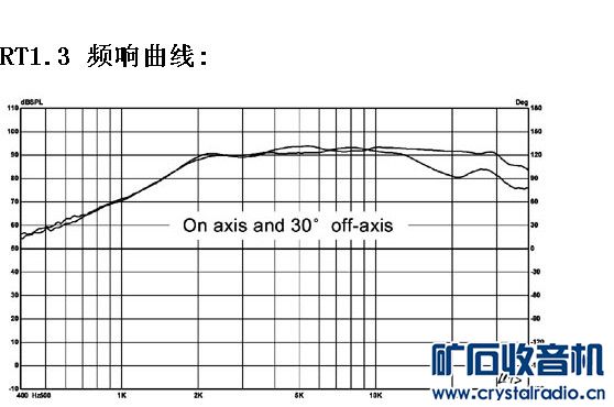

这种带式高音声音的清晰度和灵敏度都很高,且声音逼真,缺点是超高音上不去,频率下限高,一般3K以上,指向性过强。用这种扬声器时,电路需要额外对超高音进行补偿,同时要专门用中音续补频率下限。因此,惠威最新的产品已经把带式和球顶中音整合在一起了。

 楼主| 发表于 2021-5-6 10:04:37 | 显示全部楼层
lsw8888 发表于 2021-5-5 20:15
这种带式高音声音的清晰度和灵敏度都很高,且声音逼真,缺点是超高音上不去,频率下限高,一般3K以上,指向 ...
   谢谢老师的优劣分析,使学生似乎心中有点底了,您不说我还没注意,是这么一回事,我也觉得好象高频能上去,也受听,但强度似乎不太强,这大概就是它下限过高的因素吧,在石机大功率推的情况下,估计会有改善,但胆机推则略显不足,不知是否这么回亊?
发表于 2021-5-6 11:55:20 | 显示全部楼层
ECF80 发表于 2021-5-6 10:04
谢谢老师的优劣分析,使学生似乎心中有点底了,您不说我还没注意,是这么一回事,我也觉得好象高频能 ...
您别这么客气,仅就自己了解的用过的和您共享而已。总体上这种高音能量感较球顶式差些。听感要看总体的搭配。我看了下这款RT1.3,它的标称指标还是挺好的。高频段下跌还是比较平缓的。分频点应该也是3K或以上。所以,要看下低音的尺寸,理想的低音应该在5寸左右,这样衔接会好些。不知道你这款箱子配的低音是几寸。从低音的款式来看,高频上限不会很高,所以期望它是5寸的。

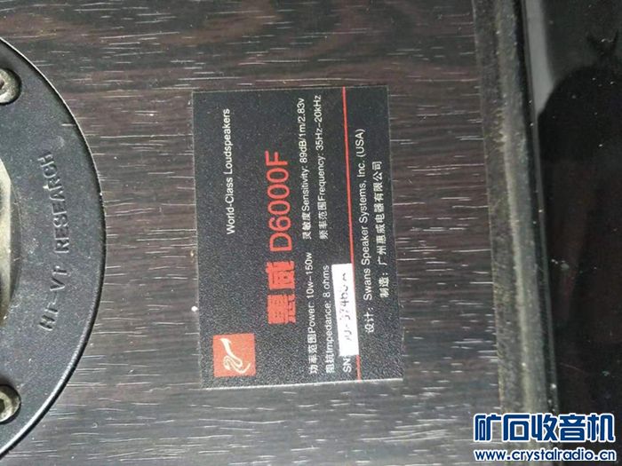

   我的是威惠原装三分频箱,中音是2只5寸皮边16Ω喇叭並连的,低音是10寸皮边,里面分频器用料不错。现用6P3P单端推有点像小牛拉大车,虽能响但总觉不尽人意,曾经将二只5寸取下,用一只4Ω纯纸盆代入后,似乎好听一点,也可能是心理作用,学生不喜欢大音量,用己拆掉的6P3P  PP推,好象声音厚实点.就是太响了。不知用2只4Ω纯纸盆串联,会不会有所改观。

惠威厂箱应该都是有过测试的,不建议换喇叭。6P3P单端推这箱子可能会有点费劲,最好看看箱子有没有灵敏度的标注。
如果对音色不满意。可以用下面方法调下,买些5-10W,2欧姆的水泥电阻,根据听感决定串多大,合计值可以是2,4,6欧姆。分别(或同时)串在分频器中音或高音输出端与对应喇叭之间,也可以分别(同时)串在分频器高音,中音的输入端,都可以试试,用各种组合方法,直到自己满意为止。
测试时保留另一侧箱子不要动,作为参照。
总体上:声音过于发尖,发脆,粗糙,降低高音。声音过亮或尖,硬,包括部分厚度问题,在5寸中音上进行增减。
把分频器引到外边来,方便调试。
供参考。

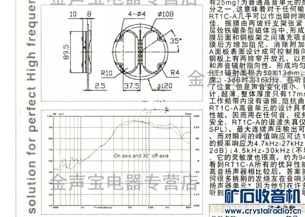

                                        2.中音段是无可指责的,比较润滑。

  老师,我这箱是89分贝。

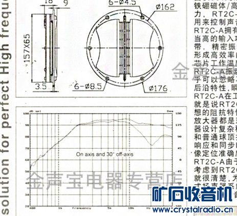

发表于 2021-5-8 09:58:41 | 显示全部楼层
海河 发表于 2021-5-7 20:35
这就是带状高压。 这种高音喇叭在14K以上的频率是很好的。一般作为超高音用。
他这款以及新出可能还行。经典的两款超高音都不是很好,您看下10K以上的衰减,经过我实测比这还差。
这是惠威比较经典的两款
