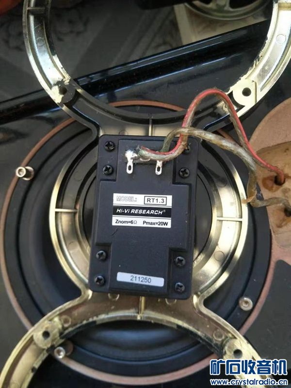

  音箱中有这种高声喇叭,从未见过,而且还是方型的,厚度2公分内,却标20W功率。不要说应用,我连这东西的名字也叫不出,望科普,谢谢啦!

惠威RT1.3 带式高音单元
RT1.3驱动力均匀分布在整个振动平面上,其核心为一块高精度振动芯片,它是由超薄Kapton材料和耐高温铝膜合为一体,导电膜面积占整个振动芯片面积90%以上,振动芯片精密安装在5排钕铁硼磁体当中,并获得均匀驱动力。
RT1.3振动质量同传统球顶中高音相比几乎可以忽略不计,这意味着对于任何输入的瞬态信号,RT1.3几乎可以作出瞬时响应,瞬态特性远远超过传统扬声器。
RT1.3铝面板外形设计成方形状,中间一椭圆装饰环留有四条声槽,前方铁板上留有开放孔,以控制频率响应和声音幅射指向性,其成均匀宽广指向特性。
RT1.3在工作频带拥有纯电阻阻抗特性,也就是说它没有阻抗谐振,这一理想特性使它对于任何驱动输出功率放大器都是理想负载,同时大大减少了分频器的设计复杂度。
综上所述RT1.3的所有优异性能,这就是为什么许多挑剔的发烧友选择带式扬声器单元的原因了?因为带式扬声器听到的声音清晰、自然、透明的优点尽在其中了。
 楼主| 发表于 2021-5-5 19:33:07 | 显示全部楼层

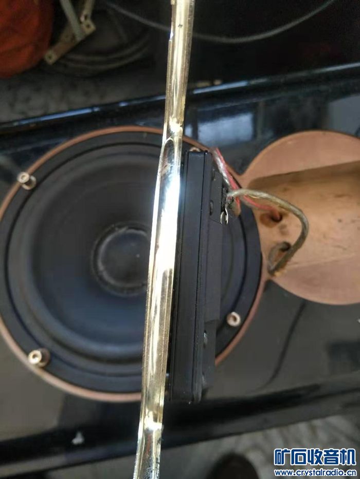

   由于对这种异型喇叭不熟悉,不敢打开面板看,请见谅!粗看正面是一排横条,您将就看看这照片。
 楼主| 发表于 2021-5-5 19:34:39 | 显示全部楼层
刚才点错了,照片在这里。
