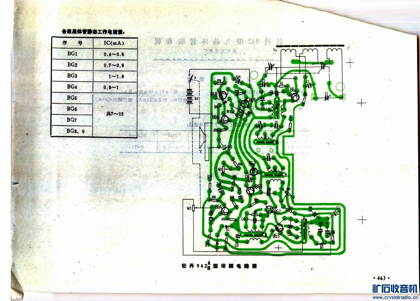

电池只有4.9v,外接电源5.2v充一会声音大些了。下一步试着统调一下。半可变电容只有一个c2,原理图中错标了2个c3。

3楼的电路图有点不对,下面这个图更接近一点,还有个问题实际只有一个c2可调电容;c7是拉线(绕线)电容。
