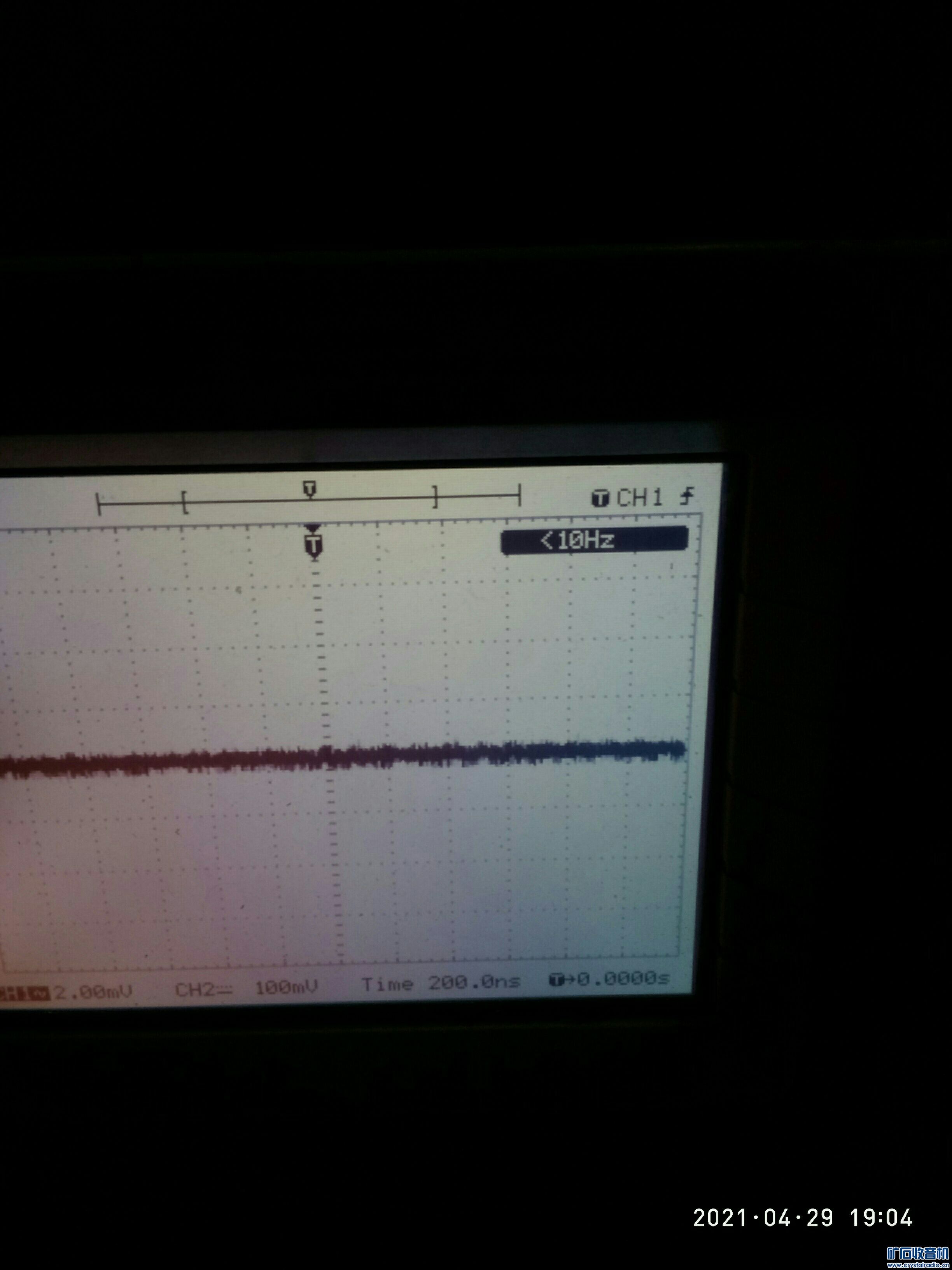

 楼主| 发表于 2021-4-29 19:00:19 来自手机 | 显示全部楼层
量本震很清晰的波形,(断开bg1基极耦合线圈)量bg3集电极为啥量不了中频频率呢?
发表于 2021-4-30 13:39:00 | 显示全部楼层
C4、C6、C3、C1-2和L2组成振荡回路。C4是振荡耦合电容,C6是垫整电容,C3是互补电容,C1-2是双联振荡电容。L2是振荡线圈,磁芯越往里旋转,电感越大,振荡频率越低,反之亦然。
1、调整频率覆盖:在低端(如:600KHz)左右收一电台,如显示频率高,就往里旋转振荡线圈磁芯,使频率对正好对准刻度,反之亦然。然后在高端(如:1500KHz)左右收一电台,如显示频率高,就增大半可变C3容量,反之亦然。
2、调整跟踪:在低端收一电台,左右移动磁棒线圈,使音量最大为止;在高端收一电台,左右旋转半可变电容(CT还是C7,看不清楚),使音量最大为止。再看看1000KHz附近是否失谐,如失谐,微调之。
