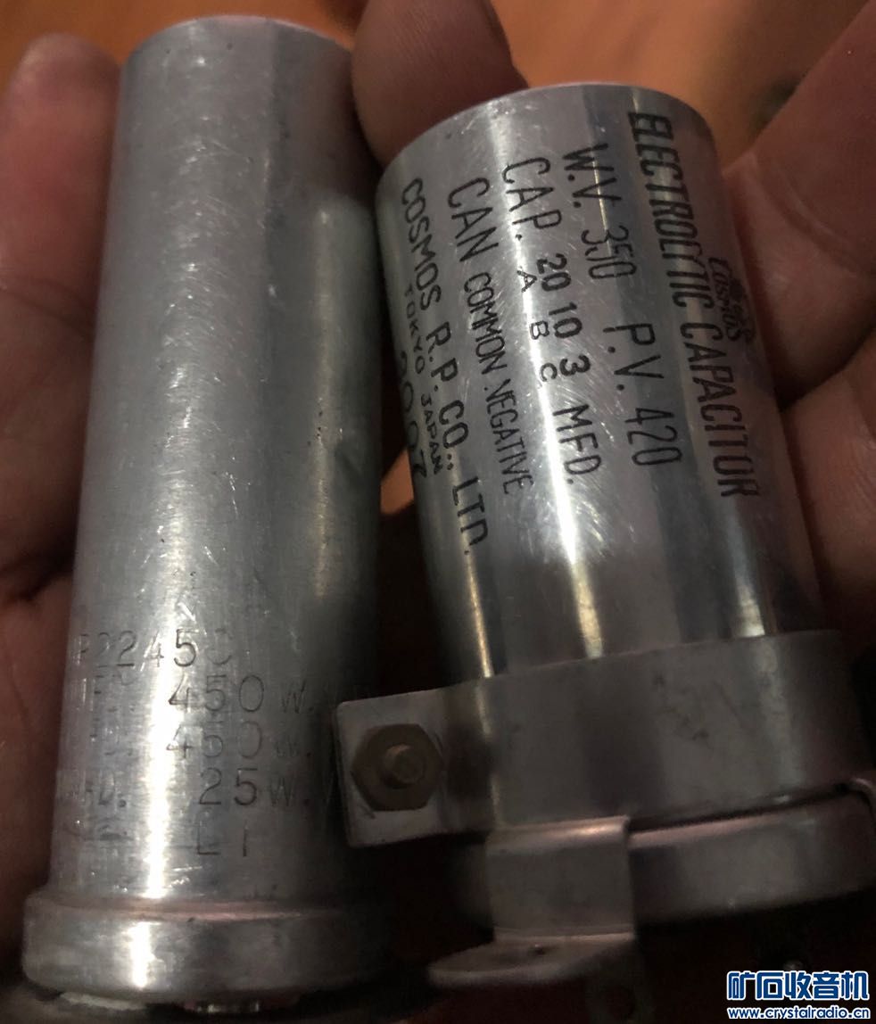

一直困惑的一个问题,请问老师是什么材质或者条件决定电容电压耐压高低的呢?接触电子管5年了,一直困惑是什么决定了电容额定电压的高低

当然是绝缘材料
发表于 2021-4-28 19:58:17 来自手机 | 显示全部楼层
绝缘材料的击穿电压和绝缘材料的厚度决定电容器的耐压。

现在的铁氟龙材料薄薄一层就可以耐压2KV。以前的纸介电容厚厚一层也就几百V耐压。

       由于新技术,新材料,新工艺的采用现在的比从前的电容性能应该更优良更稳定。电容的电压除掉额定电压之外还有另外两项电压技术参数就是1电容器的击穿电压,2电容器的测试电压。电容器的重要指标是损耗角正切。再有对于电解电容还有最为重要的一项指标漏电流,钽电解性能就优于铝电解电容,现代电容漏电流要好些。
发表于 2021-4-28 21:41:01 | 显示全部楼层
电容器的容量C=εs/(3.6πd )   ε 介质的介电常数,d极板之间的距离, s极板面积。看看同一厂家,同样年代,相同容量、不同额定电压的电解电器体积就明白了。一般生产线尽量采用相同材料与相同设备。

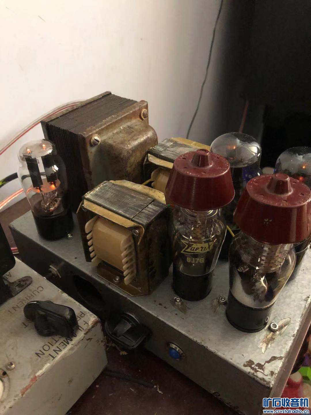

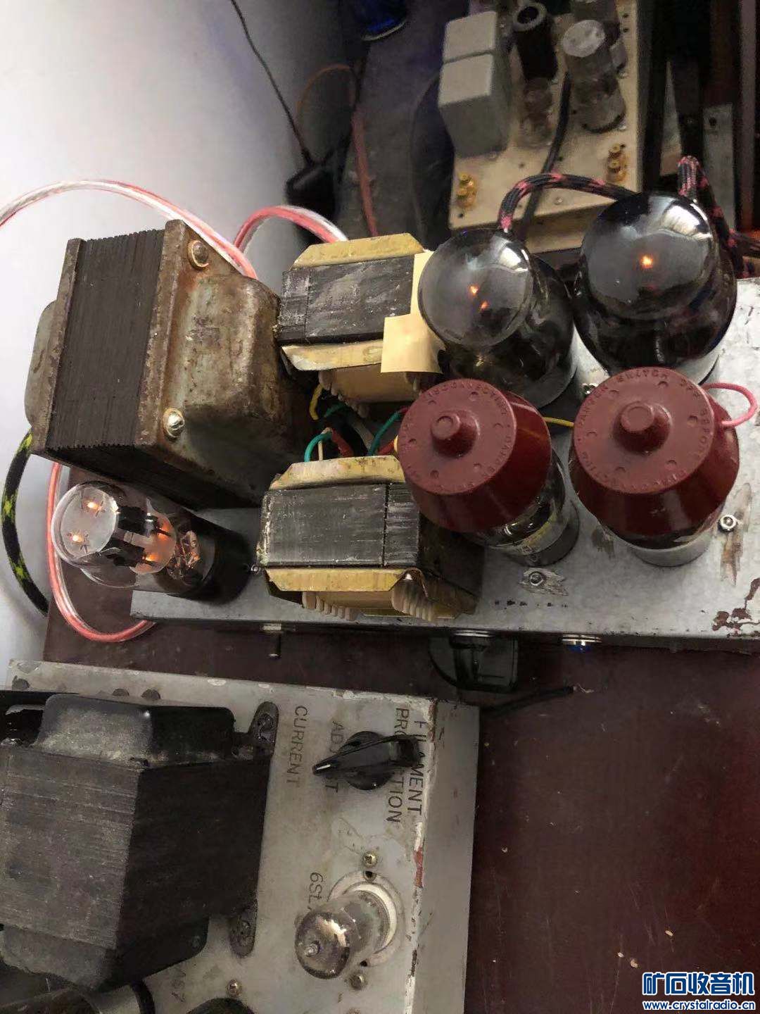

哈哈回海版,天天在矿坛跟着各位版主老师学习,哪能光盘核桃样盘电子管玩呢,机器前后也做过5.6台,从6p1开始玩的,到6p3p,FD422,300B,12ax7推6F6,刚做这台是6J7推6V6,可以换着6K6和6F6听,这台机器是我比较喜欢的声音类型,感觉比12ax7推6V6好听,发两张照片献丑了请老师们指教。
