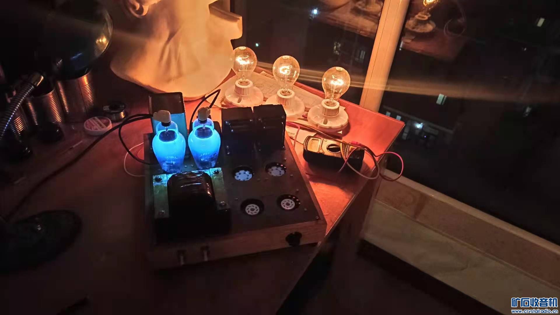

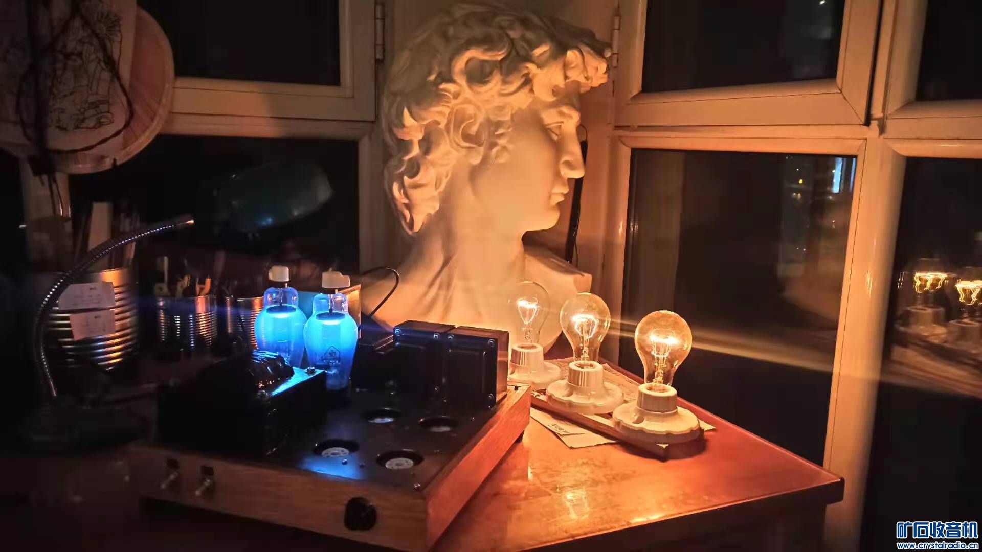

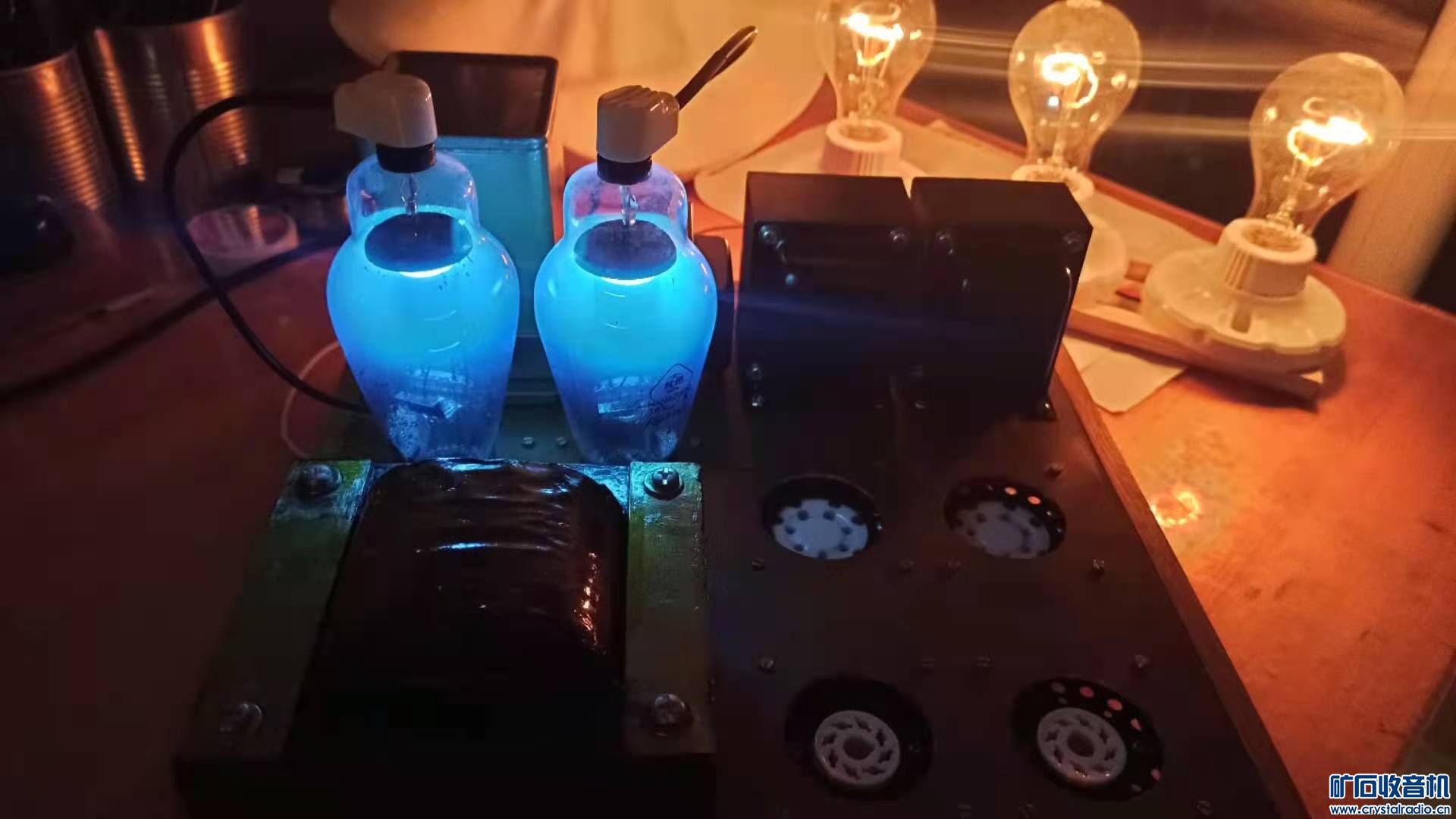

866整流电路的确很特殊,独立灯丝电压,电流要稳定,电感输入,第一级电容量不能大,灯丝预热至少15分钟才能开高压,用它整流人得有耐心啊。540-0-540高压通过866-5H电感-4U电容整流,负载接200X3瓦白炽灯泡串联,电路开始工作,量的直流电压170多伏,不知接入胆机后高压有多少,准备后面再加一级CRC滤波电路,不知道电压可以控制在400伏左右吗?目前状态是那只扼流圈有轻微的震动和声音,估计是电感质量一般或者是小了。

千万不能高低压一起开,那样866瞬间完蛋!必须灯丝预热15分钟以上,管子长期不用第一次用至少45分钟以上!周围温度变化还要另说。这也是866被淘汰的主要原因!麻烦

旁边三个灯泡是并联后串入回路的灯泡保护大法?
三个灯泡是串联后,接入电源输出端,就是一个假负载

发表于 2021-4-27 21:25:41 | 显示全部楼层
扼流圈震动是LC滤波特有的,并不是电感量小的缘故。
