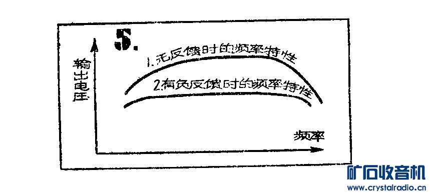

《焊接与摩机》谈到许多负反馈的优点,诚然有无反馈声音是有差别的但是”反馈到输入端去,会造成时间延迟“这种观点不敢苟同,因为电流的速度理论上接近光速,什么耳朵能感知时间的延迟。
下面是针对你理解的负反馈质疑。
因为电流速度近于光速其时间差趋于0.因此不存在先后,不存在输出到输入的时间差。只有电流与电压的变化。也不如你所说:(负反馈)这也是为什么正弦波测试指标很高而音质不好的原因
                                             极简概述负反馈
放大器中,常常利用负反馈(或叫负回授)来提高各项质量指标,例如减小失真,降低噪声,提高放大器的稳定性等。

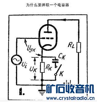

    为什么要并联一个电容器
    首先,我们来看一下图1的放大电路。在阴极电路中接一个电阻RK。流过电子管的直流电流在RK上产生一个电压降,因而使栅板电位低于阴极电位。这就是我们很熟悉的一种取得负栅偏压的方法。
但是,为什么要在RK上并联一个电容器CK呢?
    我们试把开关K打开,不把CK接到电路内,看看电路的工作情况是怎样的。
    设在放大器的输入端加一个交流信号电压Ui,如图2中的曲线1。在信号向正半周变化时,屏流逐渐加大,RK上的电压降逐渐加大;信号向负半周变化时,屏流逐渐减小,RK上的电压降逐渐变小。
所以栅偏压不是一个固定数值,而是随输入信号作相应的变化,如图2中的曲线2。由图2可见,实际加在电子管栅极和阴极间的交流电压Ugk(曲线3)是外加信号电压Ui减去RK上的交变电压分量UK,
比原来的Ui的幅度减小了。所以实际得到的屏流变化(曲线4),也比栅偏压为固定值的屏流变化(曲线5)小了。与此相应,电子管的屏压变化(它就是输出电压)也变小了。
    在这个例子中,将输出的一部分电压UK再加到输入端,和输入信号一块起作用,就叫做反馈。在这个电路中,反馈电压UK是削弱输入信号Ui的作用,使得放大器的有效输入电压Ugk小于原来的信号
电压Ui,从而使输出电压比没有反馈时减小,因此,这种反馈就叫做负反馈。反之,如果反馈电压是增强输入信号的作用,从而使输出电压增大,那末,这种反馈就叫做正反馈。从另一方面看,上述
电路中的反馈电压UK是和屏流,也就是输出电流成比例的,所以叫做电流反馈。
