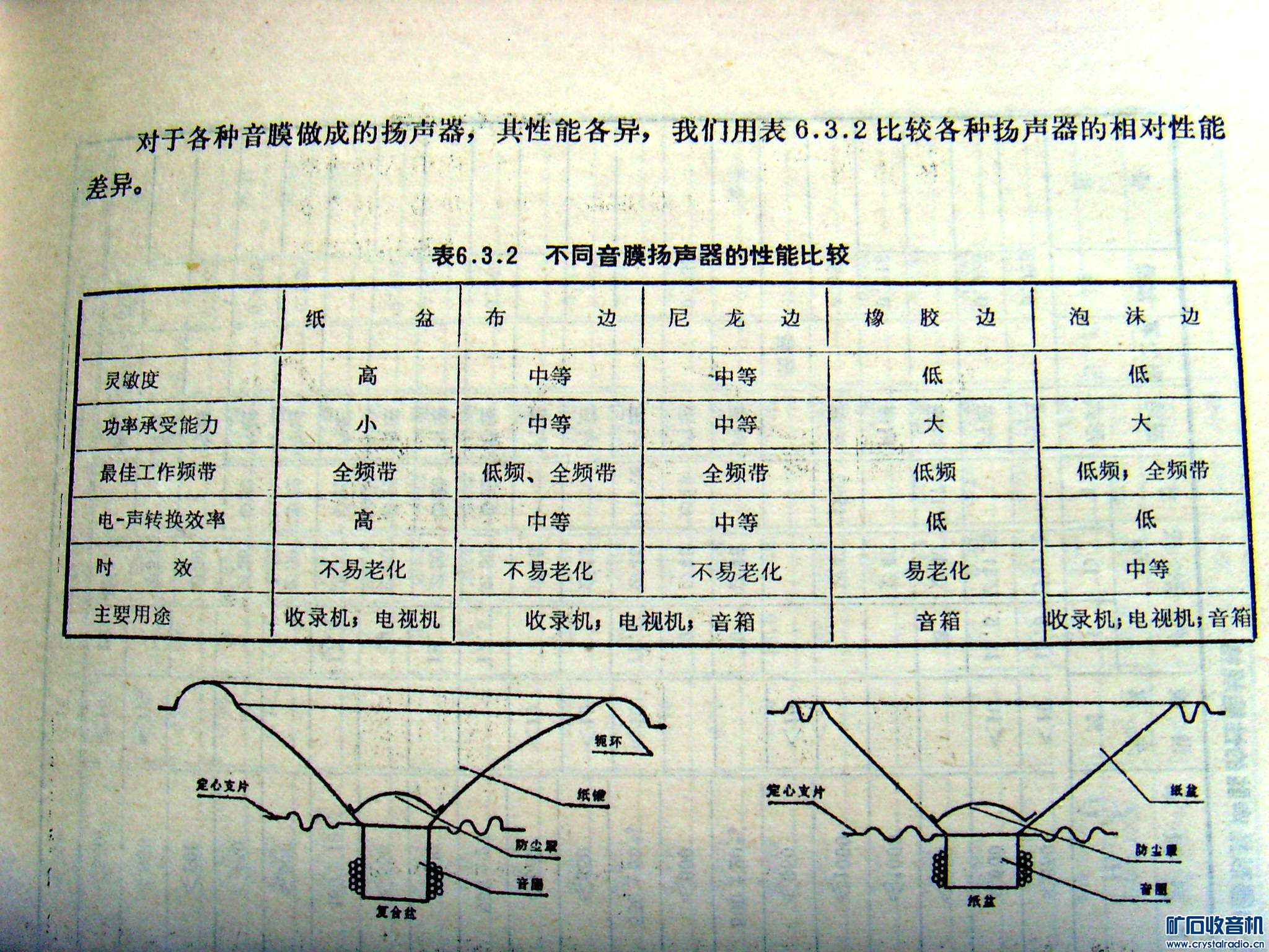

《焊机与摩机》强调高效率喇叭,高效率就是高灵敏度喇叭。大家结合音箱去思索一下就知道答案了。
