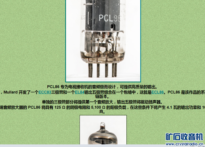

发表于 2022-4-25 13:56:02 | 显示全部楼层
看来ECL86(PCL86)真的是一只很不错的管子。相对低的价格买了ECC83和EL84两只管子。
