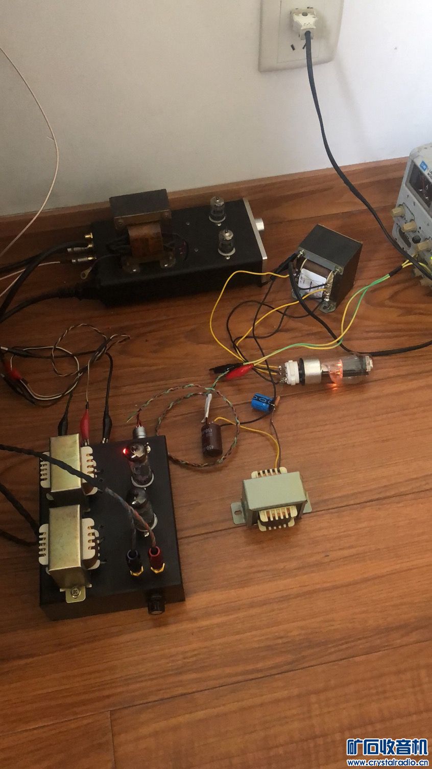

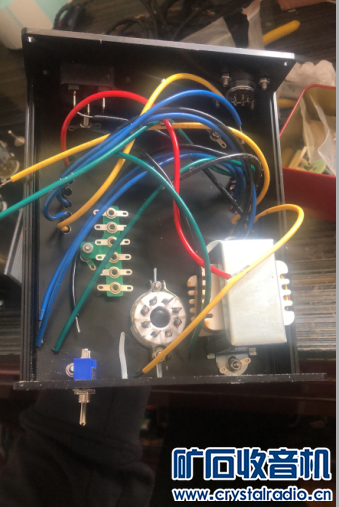

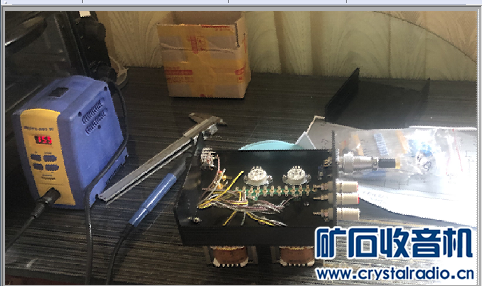

最近闲来无事,抱着小白学习的态度,想装一台小胆机(分体),最后决定就搞PCL86这个管子
据说这个管子是半个12ax7加一个el41。(PCL86灯丝13.3V ECL86灯丝6.3V)
话不多说,上过程。

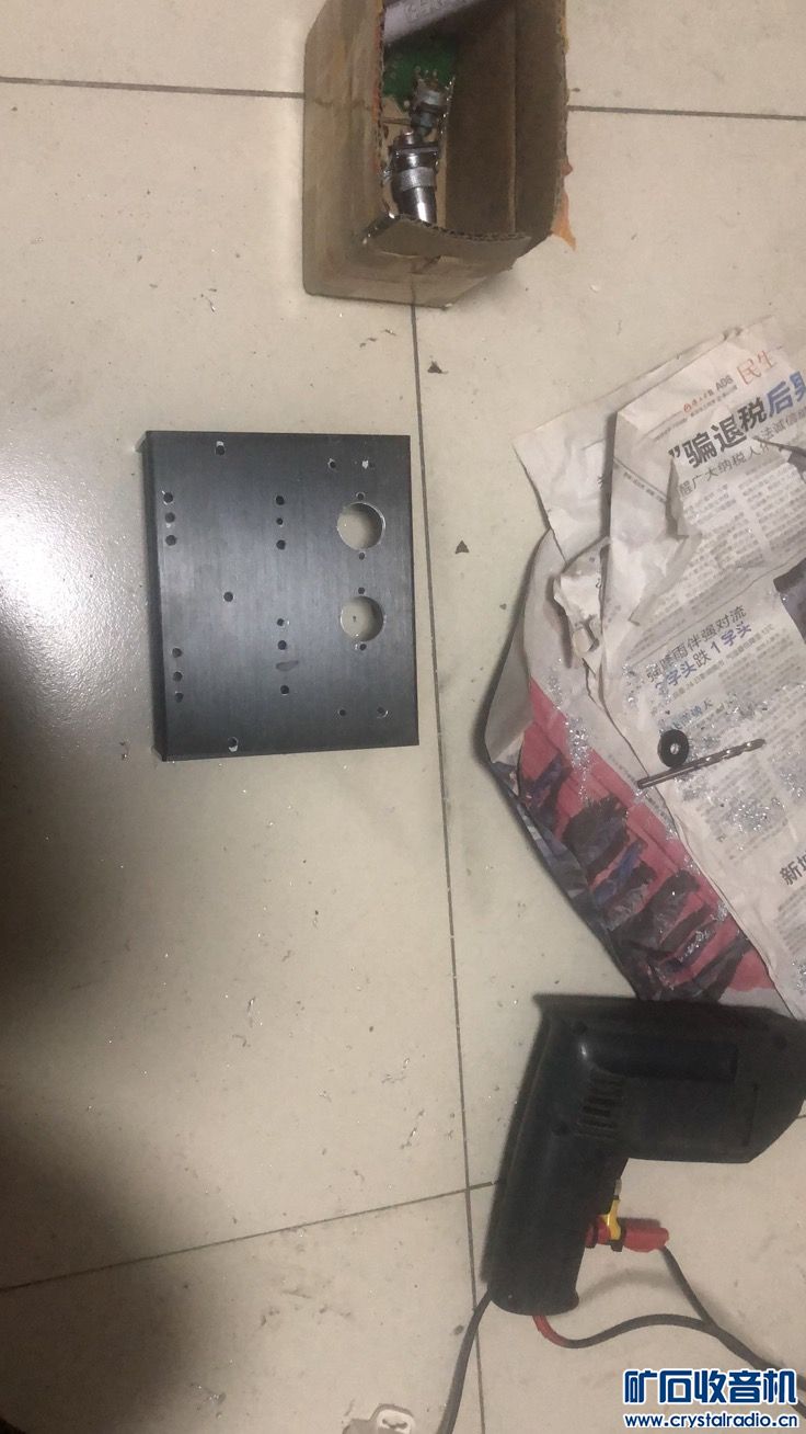

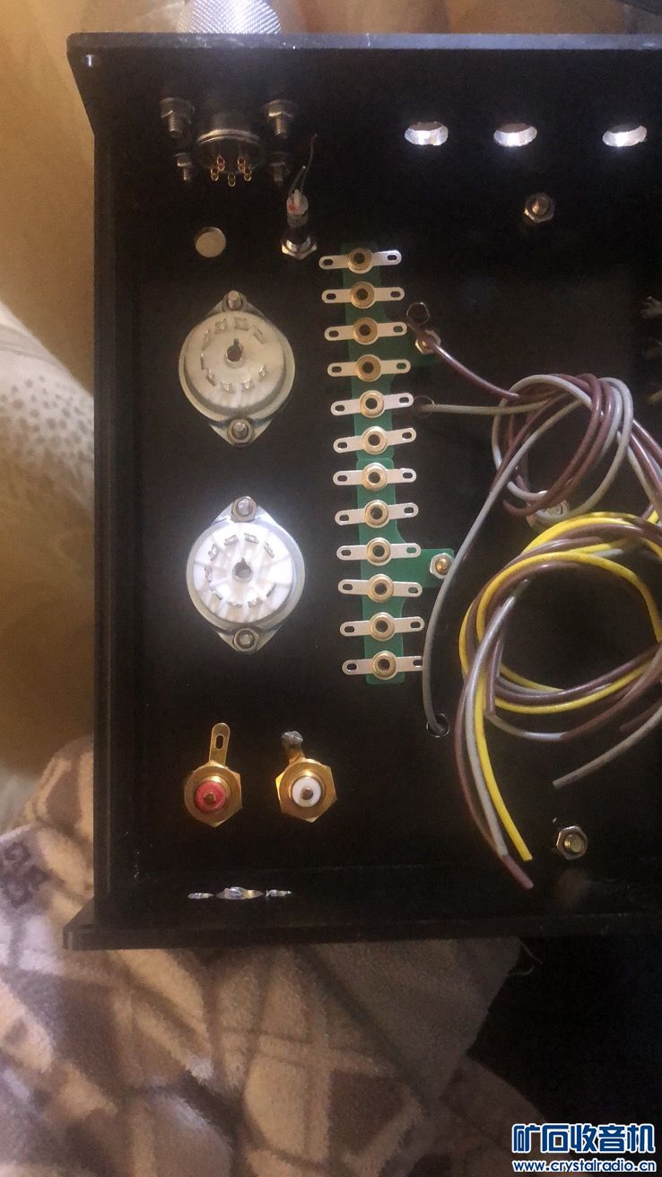

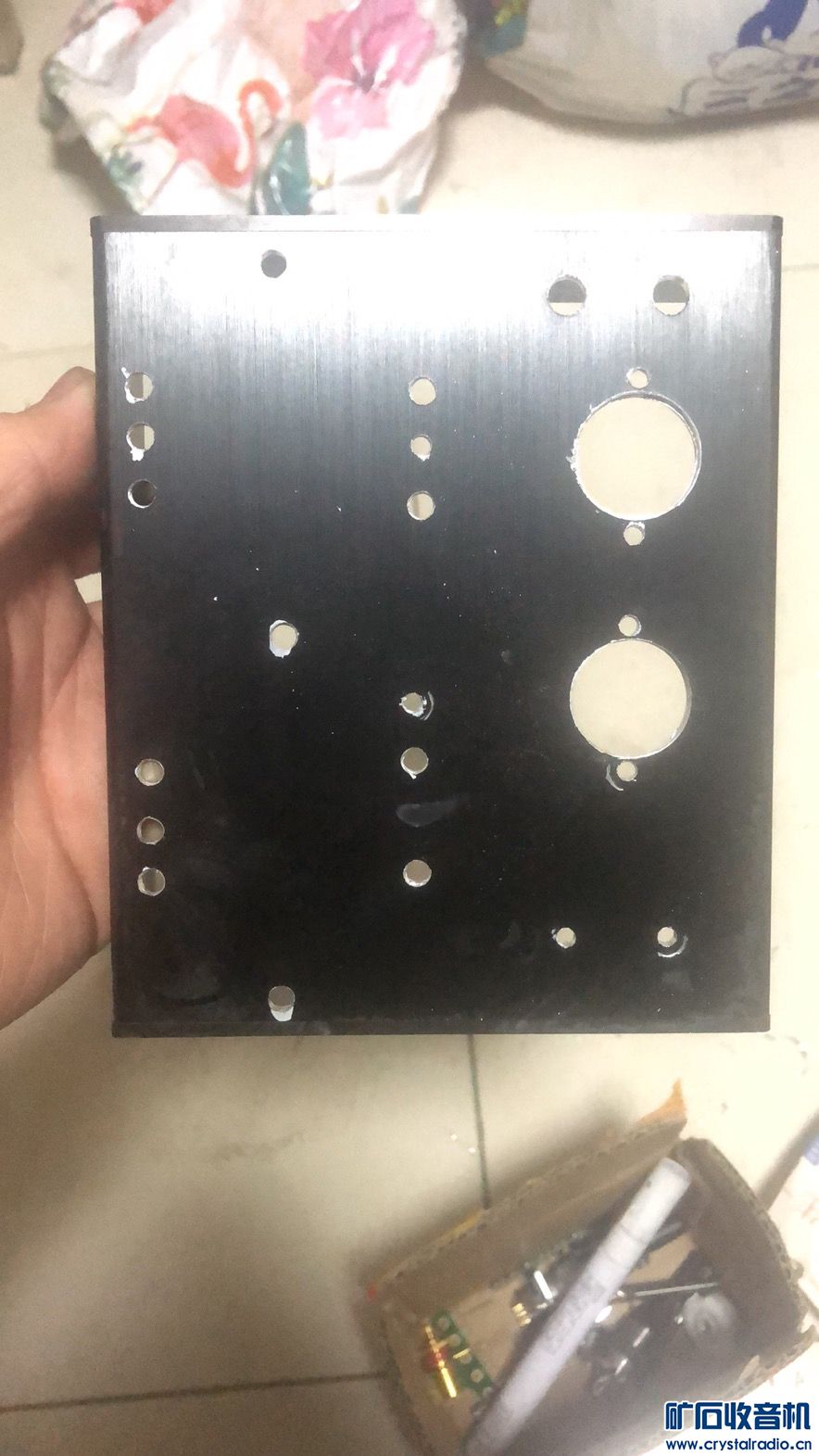

1:先开孔,因为准备是电源部分 分体。先开功放部分
2;开始焊接,有人这时候可能会说这个小机器为啥还要搞分体,是因为穷下次可以省个电源。。。

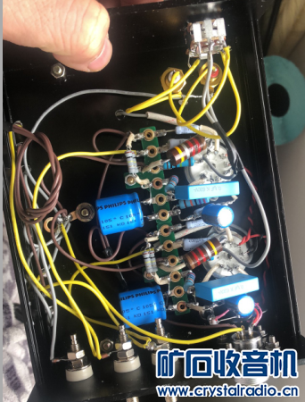

焊工比较渣渣 各位老师将就看
3;测试
经过测试发现并不好听,有可能与原电路电压低的缘故
注明原电路是用310v 现在用的是260v
经过论坛某老师的提醒输出如果是310V的话用7K 260V应该用5k

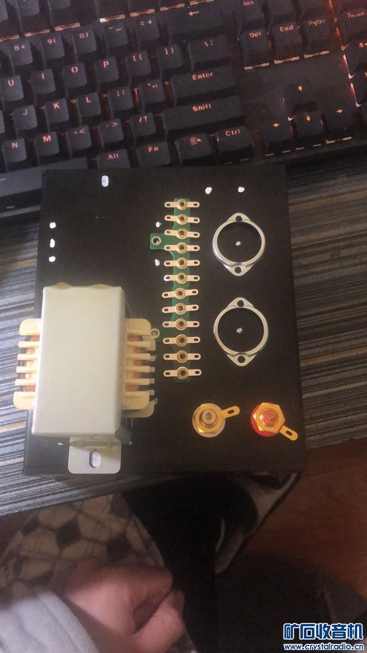

4:电源部分
达到图片限制了,请看下一楼。

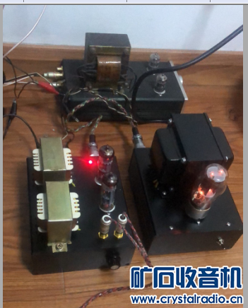

 楼主| 发表于 2021-4-25 13:28:42 | 显示全部楼层

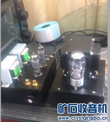

基本完活了:
小白我画的电路图,如果有雷同,请说明。
最后请各位老师说说还有啥更改的意见。谢谢

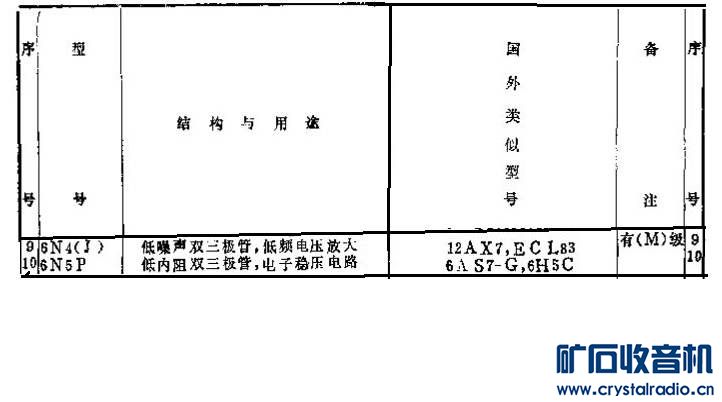

http://www.crystalradio.cn/forum.php?mod=viewthread&tid=1333481&ex ...
看谁打脸了,拿着鸡毛当令箭。好好看看你那本《数据手册》印串行了。

6N2不能取代12AX7,而6N4能取代的真正原因在于:《无线电通信用电真空器件手册》《国产电子管手册》牛师傅音响两书都把12AX7近似与6N2。
比较权威的:6N2的灯丝是松散的,工作时会产生较大的噪音;而6N4和12AX7的灯丝是螺旋紧绕的,工作时产生的噪音较低.
在北京厂,6N4是6N2的改进产品,出口时打12AX7型号.
