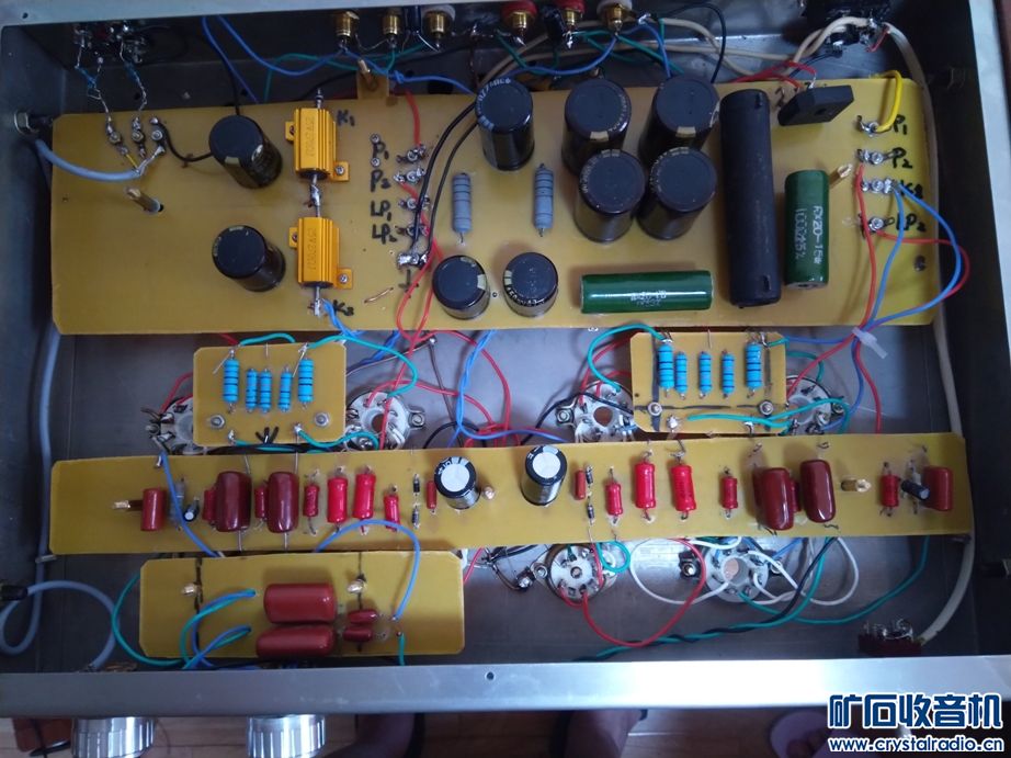

梦的回归-6P3推挽-6P6推挽+6N11胆前级

6C5屏极耗散2.75W与6N8相同,相当于半个6N8(6SN7)。除了做电压放大外,也可以做小功率的功率放大。比较巧的是,6C5的管脚接法与6P6接近,只是6P6帘栅极的管脚空着。因此做单端放大,只要将原6P6阴极电阻改为600Ω即可,将6C5插入6P6管座,原输出变压器4Ω端接8Ω扬声器,这样屏极负载反射阻抗约10K。如果6P6是推挽输出,直接用6C5插入6P6管座,相当于6N8推挽,可获得1W功率输出。6C5三极多用管。

发6P3推挽内部。焊接得乱七八糟,怎么省事怎么来。
发表于 2021-4-26 05:32:50 | 显示全部楼层
做的不错赞一个
