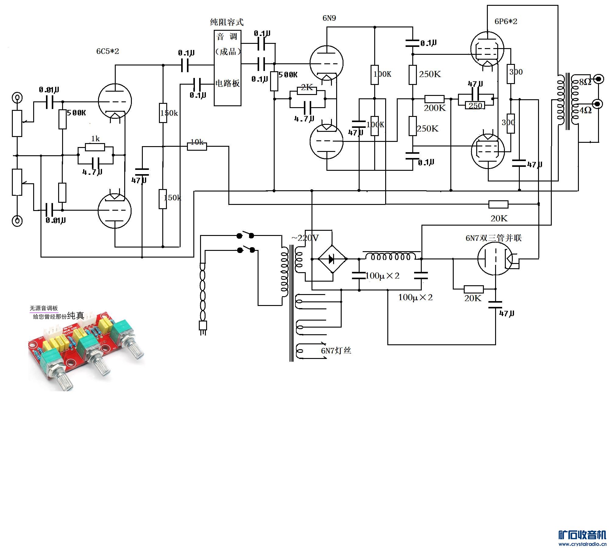

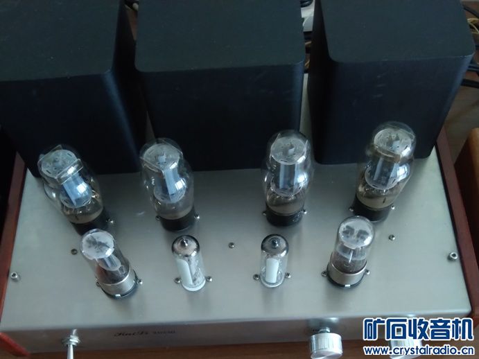

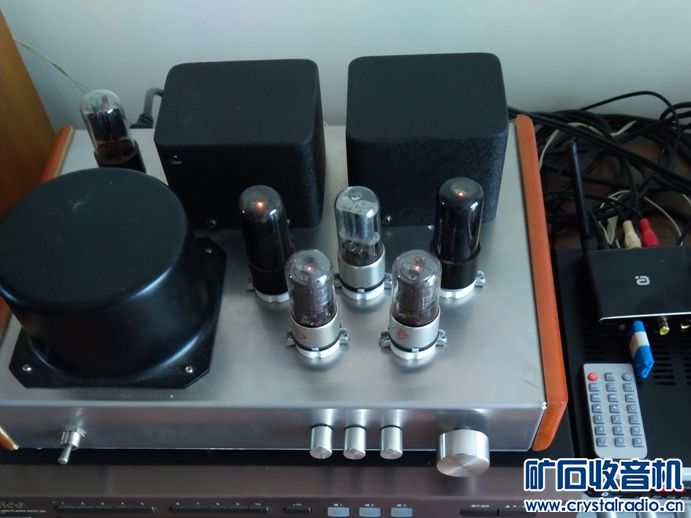

梦的回归-6P3推挽-6P6推挽+6N11胆前级
做了不少机子,包括晶体管的。可是必来比去,还是回想年青时曾做过的6P6推挽、6P3推挽。于是重新找了底座,6P3重绕了输出牛,6P6推挽加了音调控
制。为了更好推动6P3推挽,加装了6N11胆前级。
音源采用蓝牙接收电脑中的录音文件。
6p6推挽,由于加了音调,故设计为三级音频放大。6C5*2左右声道合并输出+音调控制电路+6N9自动平衡倒相+6p6推挽。电源用硅整流,扼流圈滤波供6P6屏极,6N7灯丝单独供电,做屏极、栅极滤波,阴极输出,供电给6V6帘栅极以及前级屏极,一方面可以延迟6P6大屏流,另一方面以最大限度降低前级纹波。实践证明,这种滤波效果极佳。此放大器用于推动中置音箱。

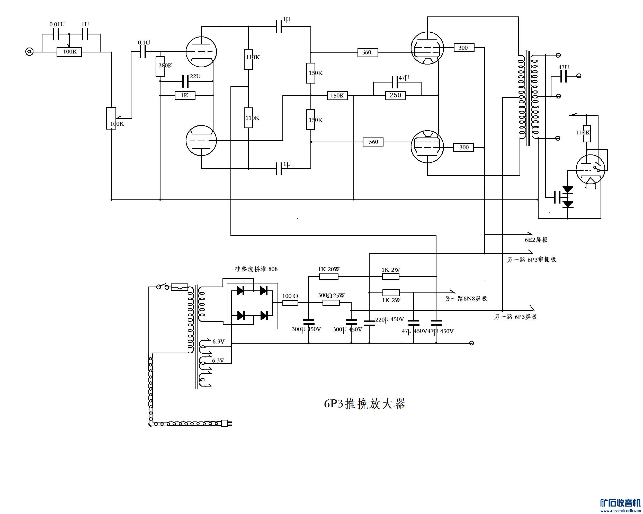

6P3推挽,为双声道放大器。设计为二级音频放大,因此需要加前级放大器。电路为6N8自动平衡倒相,推动6P3。直流屏压270V,推挽PP负载5K。此放大器用于推动主音箱。

发表于 2021-4-24 12:47:40 | 显示全部楼层
能配上制作过程和电路图就更好了

 楼主| 发表于 2021-4-24 13:20:57 | 显示全部楼层
bw9922 发表于 2021-4-24 12:47
能配上制作过程和电路图就更好了
有时间把电路图补上。谢谢评分支持。

 楼主| 发表于 2021-4-24 17:42:11 | 显示全部楼层
先补一张6P3推挽电路图。
 楼主| 发表于 2021-4-24 19:14:09 | 显示全部楼层
6P6单声道推挽(伪中置)放大器
第一张图有错。删不掉

发表于 2021-4-24 22:04:44 | 显示全部楼层
 楼主| 发表于 2021-4-24 22:15:19 | 显示全部楼层
