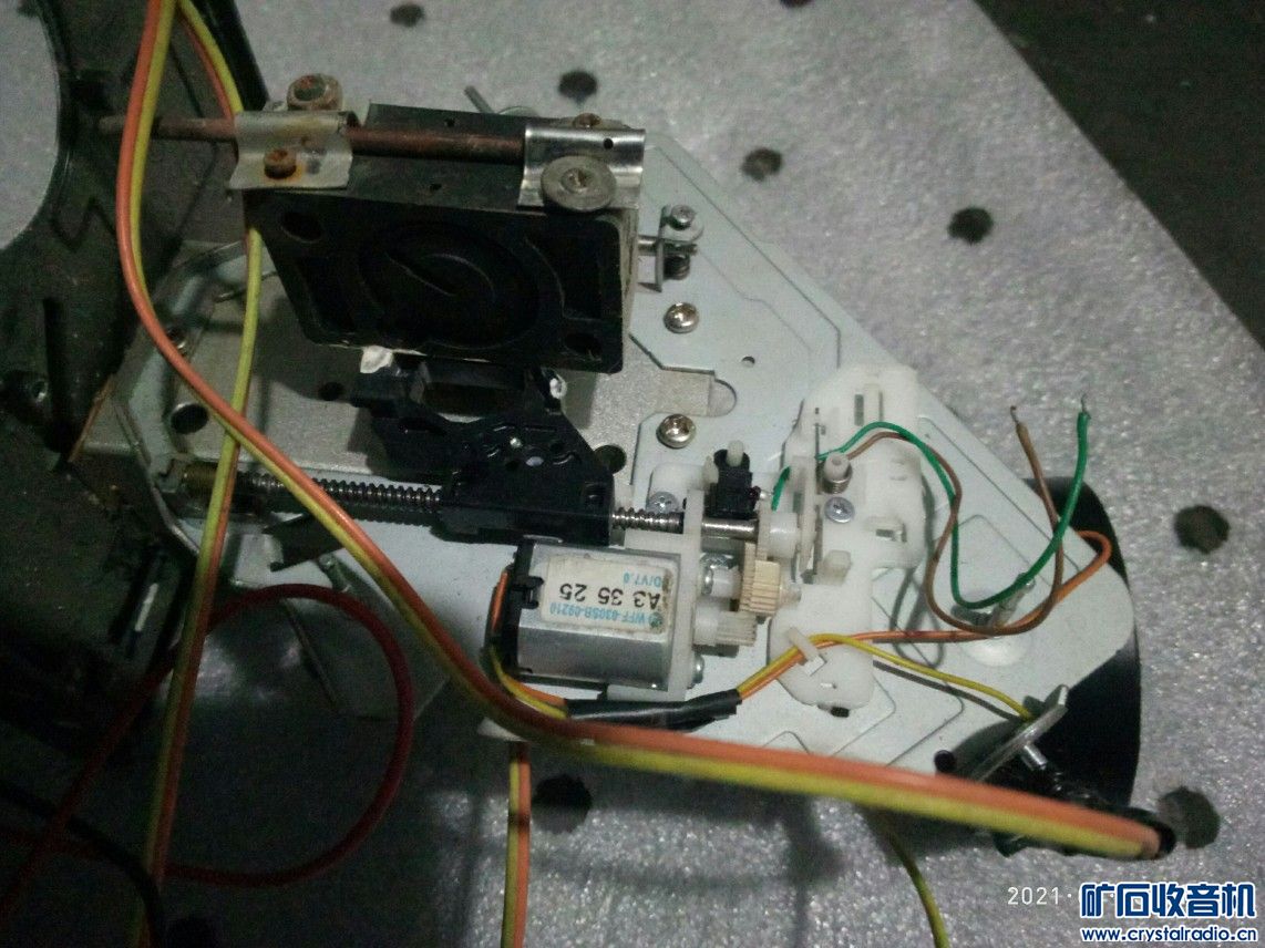

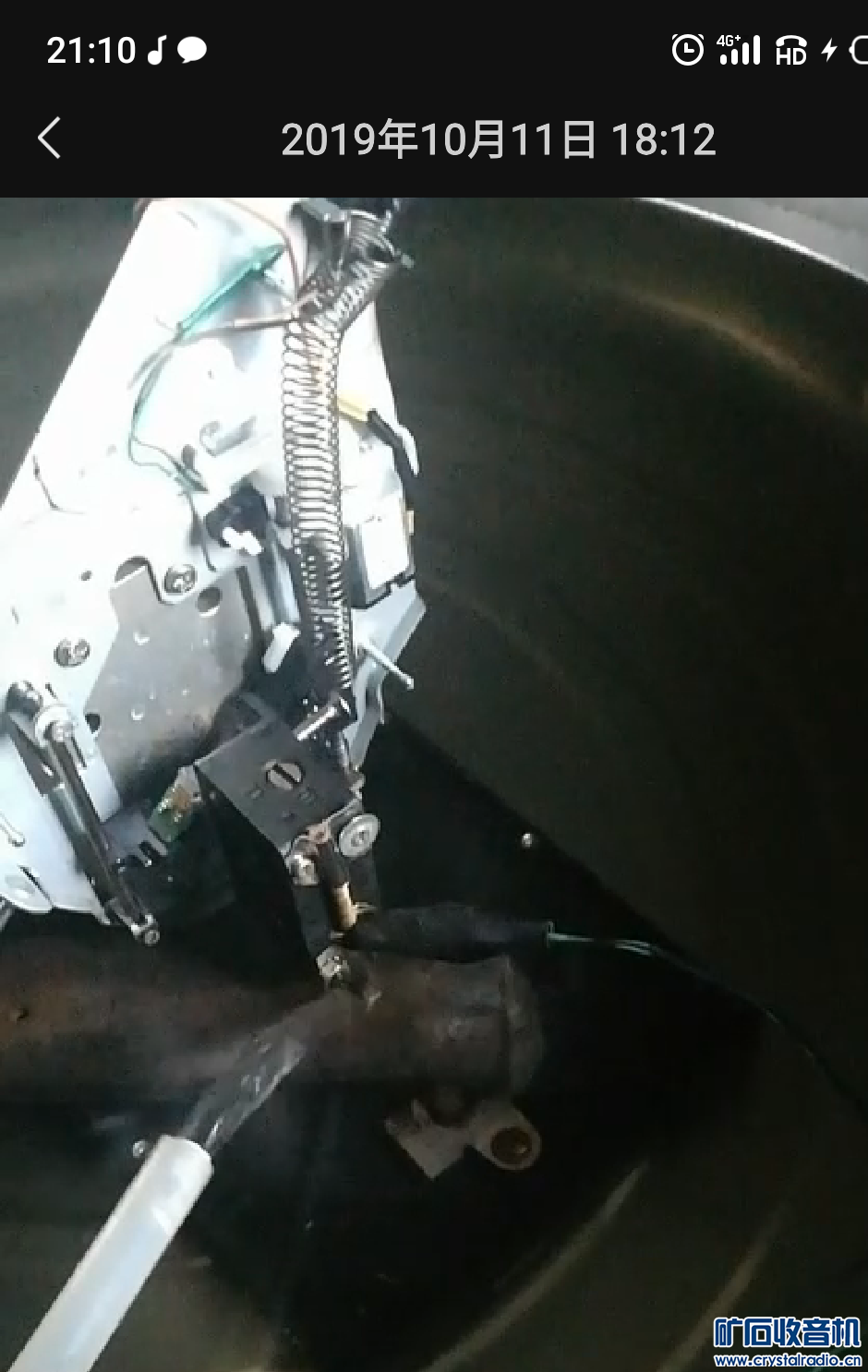

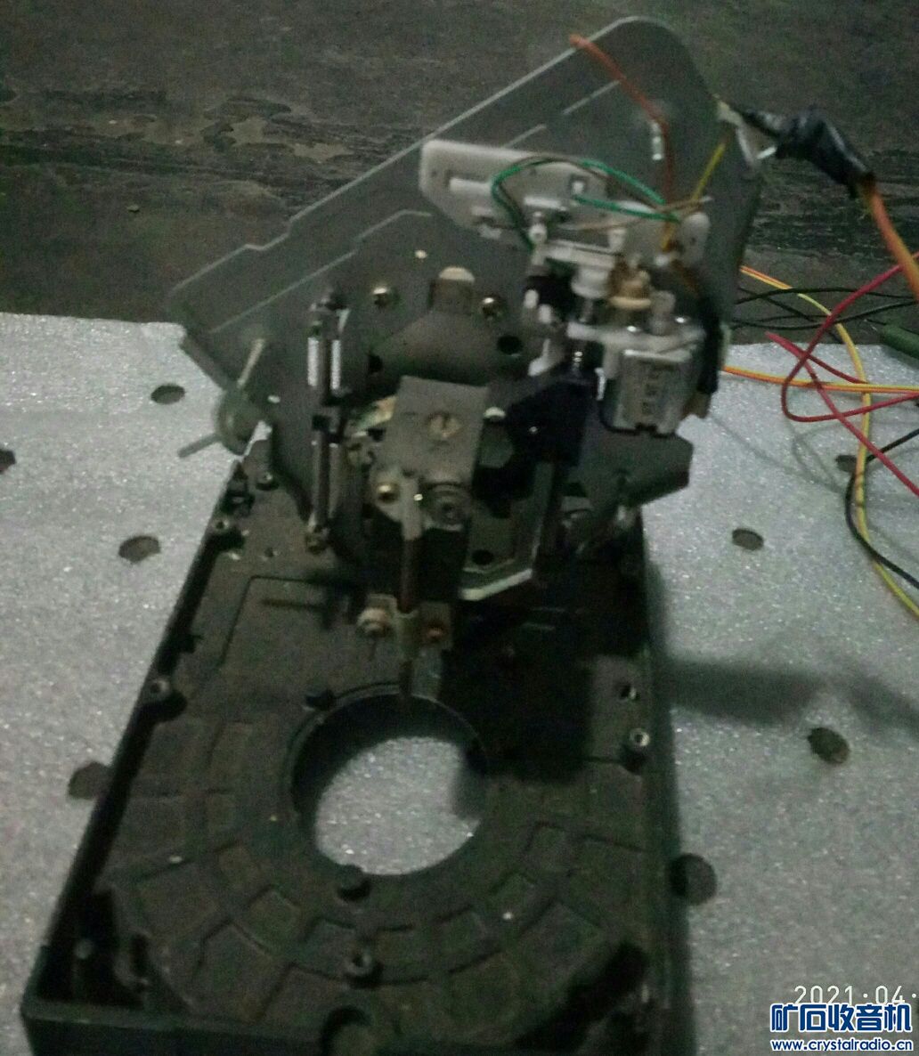

19年,因买的一把毛坯刀片没有刀柄固定孔,材料是淬火440c不锈钢太硬,钻头没发打孔。找各种方法最后决定做一个简易电火花机。开始手动打个锯片还行,要打4mm厚的不锈钢有点难,最终做了半自动的,大概二十来分钟搞定。原理就不说了本人文化低,自行查资料。说一下我的电火花电源交流36v整流,串几十欧10w左右大功率电阻,給放电电容充电,电容最好是无级性的,电容存电通过电极对工件放电产生火花。控制电源为直流可调电源供电电压0-15v,调整电压达到合适的速度,放电频率合适火花连续效果比较好。
硬盘壳做的底座
硬盘壳做的底座
机械部分
机械部分
2个继电器实现电机正反转,达到电极上下运动效果
CD或光驱机机芯制作的机械部分
CD或光驱机机芯制作的机械部分

控制电路原理是继电器1线圈接在电极2端,当电压上升到线圈吸合,控制线通过第二个继电器(2对触点)常闭触点给电机通电正转,电机下降接触工件,放电后线圈电压下降触点断开,常开触点通电第二个继电器线圈得电吸合,常开触点对电源换相(正负极交换)电极反转,电极上升完成发电,接着循环。。。。

硬盘做底座? 丝杆滑台用光驱? 这电机不太像光驱

对了加工时工件需要泡在水里,还需要一个小水泵冲水,冲走电腐蚀的铁磨墨。电压直流40v-60v左右吧,储能电容我用的cj的20uf,距离0.几mm吧,以实际产生火花为准。电极使用铜棒,实际是单芯铜导线做的。

对的硬盘壳子,应该是车载cd机的,,,

我用自来水,,,

再请教;电火花机正负极是怎么接的?铜棒接正极?还是被加工件接正极?
 楼主| 发表于 2021-4-23 23:47:32 | 显示全部楼层
电极是负,,,不知道实际效果是不是一样的
