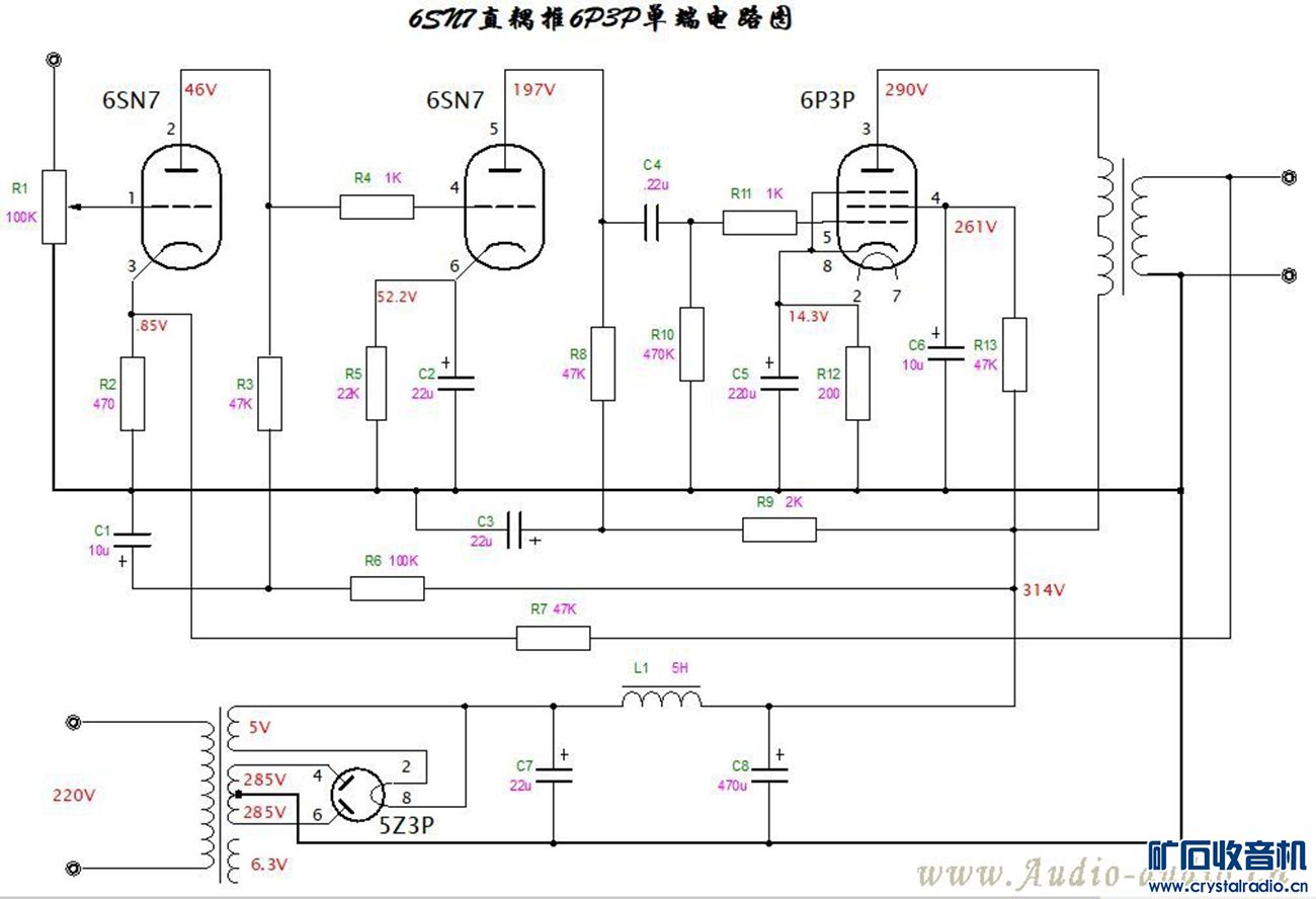

丛林有情狼 发表于 2021-4-23 09:09
55.556V  300 x ( 100/(100+440))
谢谢啦,非常正确!

也就是给灯丝加了一个正电位,灯丝另一端接地,灯丝电阻只有几欧姆,理论上正电压很小。实际效果我没试过,可以试试,把各电阻阻值换一下,对噪声的减少如何。

垫高灯丝的同时灯丝就不能再接地了
发表于 2021-4-23 09:52:57 | 显示全部楼层
仲翁 发表于 2021-4-23 09:25
也就是给灯丝加了一个正电位,灯丝另一端接地,灯丝电阻只有几欧姆,理论上正电压很小。实际效果我没试过, ...
这种方法灯丝是不能接地的!
 楼主| 发表于 2021-4-23 09:56:03 | 显示全部楼层
   师傅好!情况是这样的:我在三个月之内,前后两次装6H8C前级(因为不服气)单端用。始终出现同一问题,即交流声均无法忍受,(组装方面估计没问题,因为将图标47K反馈电阻,调到5K时,交流声明显减少,只有1.03mv)因此想到用抬高灯丝电压来改善,但不明白究竟垫高多少为适宜?有的说提高25V左右即可,有的说要5-60V,小白无主见,因此只能请教大伙儿了,参照电路图如下:
 楼主| 发表于 2021-4-23 10:01:57 | 显示全部楼层
谢谢各位热心的及时的教授,本人真的非常感激!老汉在这里给大家作揖为全方位答谢,不在一一回复了!
发表于 2021-4-23 10:07:36 | 显示全部楼层
还有一种方法让你放心,将440k电阻换成100k  1w的电阻,将原100k电阻换成36--47v的稳压管,(注意极性),还可省掉那只100uF250v的电介电容。

这个算法是这样:假如每1K算一个人,那就是有2拨人,1拨是100个,1拨是440个,现在2拨人分300个烧饼,于是每个人能分300/(100+440) 个,100人的那拨能分 100*(300/(100+440)个烧饼,以此类推。电阻分压与分烧饼是完全一样的道理。
发表于 2021-4-23 10:20:41 | 显示全部楼层
ECF80 发表于 2021-4-23 09:56
师傅好!情况是这样的:我在三个月之内,前后两次装6H8C前级(因为不服气)单端用。始终出现同一问题, ...
就这张图而言,垫到60V比较合适。高于第二级阴极电压。

用比例计算,(440+100)欧/100欧=5.4     300V/5.4=55.5555555.....(循环)≈55.6V
