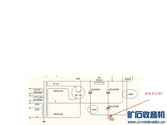

发表于 2021-4-23 09:02:02 | 显示全部楼层 |阅读模式
   如图100K和400K分压后,电压为多少?不会算,谢谢哪位给个提示!在下这厢有礼了!
发表于 2021-4-23 09:06:55 | 显示全部楼层
这里的电压高低和负载大小有关
发表于 2021-4-23 09:06:47 | 显示全部楼层
5~6拾伏吧
发表于 2021-4-23 09:09:21 | 显示全部楼层
55.556V  300 x ( 100/(100+440))
发表于 2021-4-23 09:09:22 | 显示全部楼层
100K分压1/5
发表于 2021-4-23 09:09:52 | 显示全部楼层
【100/(100+440】x300=55V
发表于 2021-4-23 09:09:59 | 显示全部楼层
 楼主| 发表于 2021-4-23 09:10:10 | 显示全部楼层
经典nn 发表于 2021-4-23 09:06
这里的电压高低和负载大小有关
是垫高6n8p灯丝电压用的
发表于 2021-4-23 09:12:39 | 显示全部楼层
ECF80 发表于 2021-4-23 09:10
是垫高6n8p灯丝电压用的
那就视为负载电阻无穷大
 楼主| 发表于 2021-4-23 09:14:53 | 显示全部楼层
alxc00 发表于 2021-4-23 09:09
如果这点没有电流输出,电压为(300/540)×100=
垫高灯丝电压用的,您这算式我算岀答案为:10068.18,实在不明白?
发表于 2021-4-23 09:17:57 | 显示全部楼层
计算值:500/9V≈55.56V

 楼主| 发表于 2021-4-23 09:19:04 | 显示全部楼层
对!精准!非常感谢!!!!!!!!!!
发表于 2021-4-23 09:19:30 | 显示全部楼层
发表于 2021-4-23 09:20:18 | 显示全部楼层
55.5555555555
